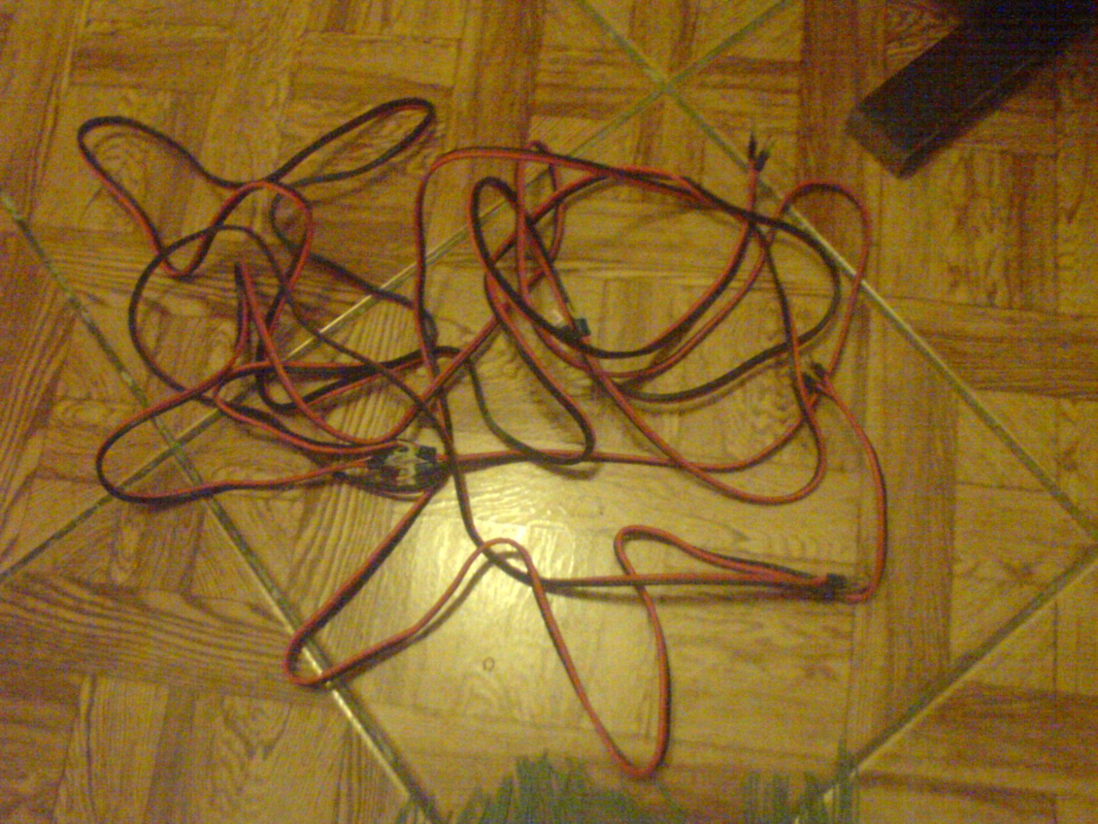

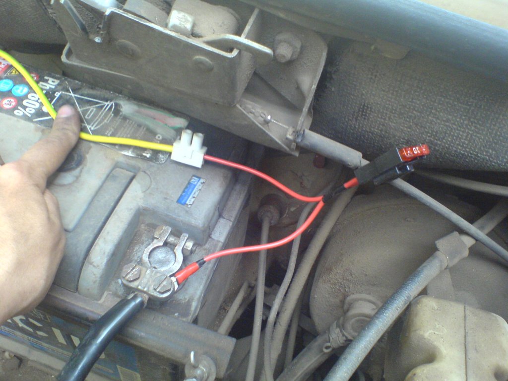

Revin cu un upgrade
am luat de la cineva un 40mp mai ieftin de care sunt foarte multumit si nu il voi schimba
cu acesta am refacut si instalatia electrica pentru hu la care am tras cablu de 4mm cu siguranta direct de la baterie
am observat o diferenta aceea ca la o purere mare inainte imi clipea hu ul iar acuma nu
si asta se datoreaza cablurilor sunt sigur

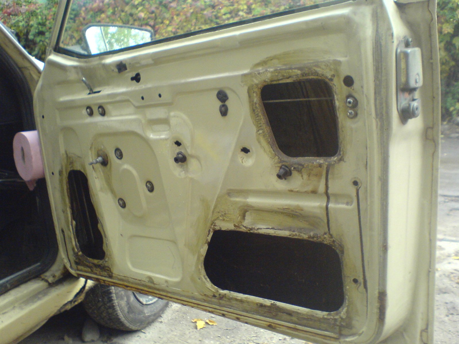

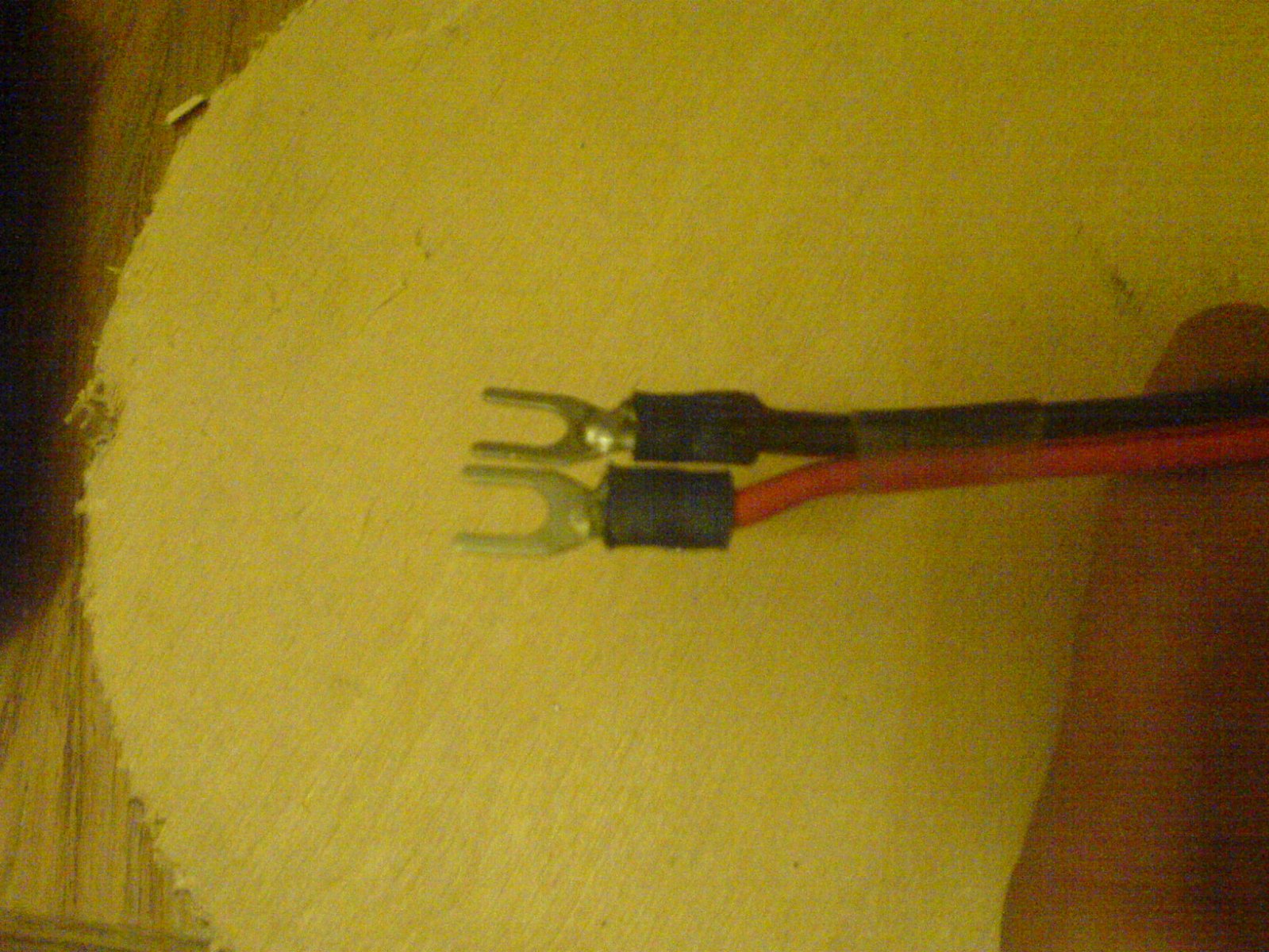

MesajTrimis: Dum Mar 02, 2008 5:30 pm    Titlul subiectului: Răspunde cu citat (quote)

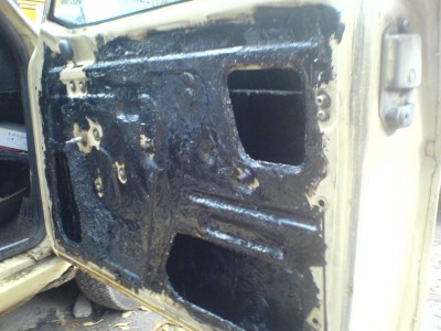

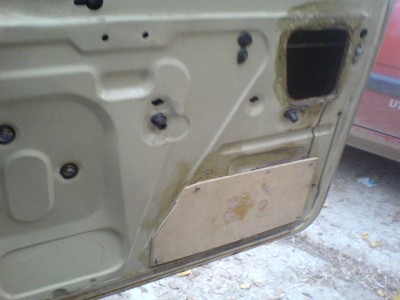

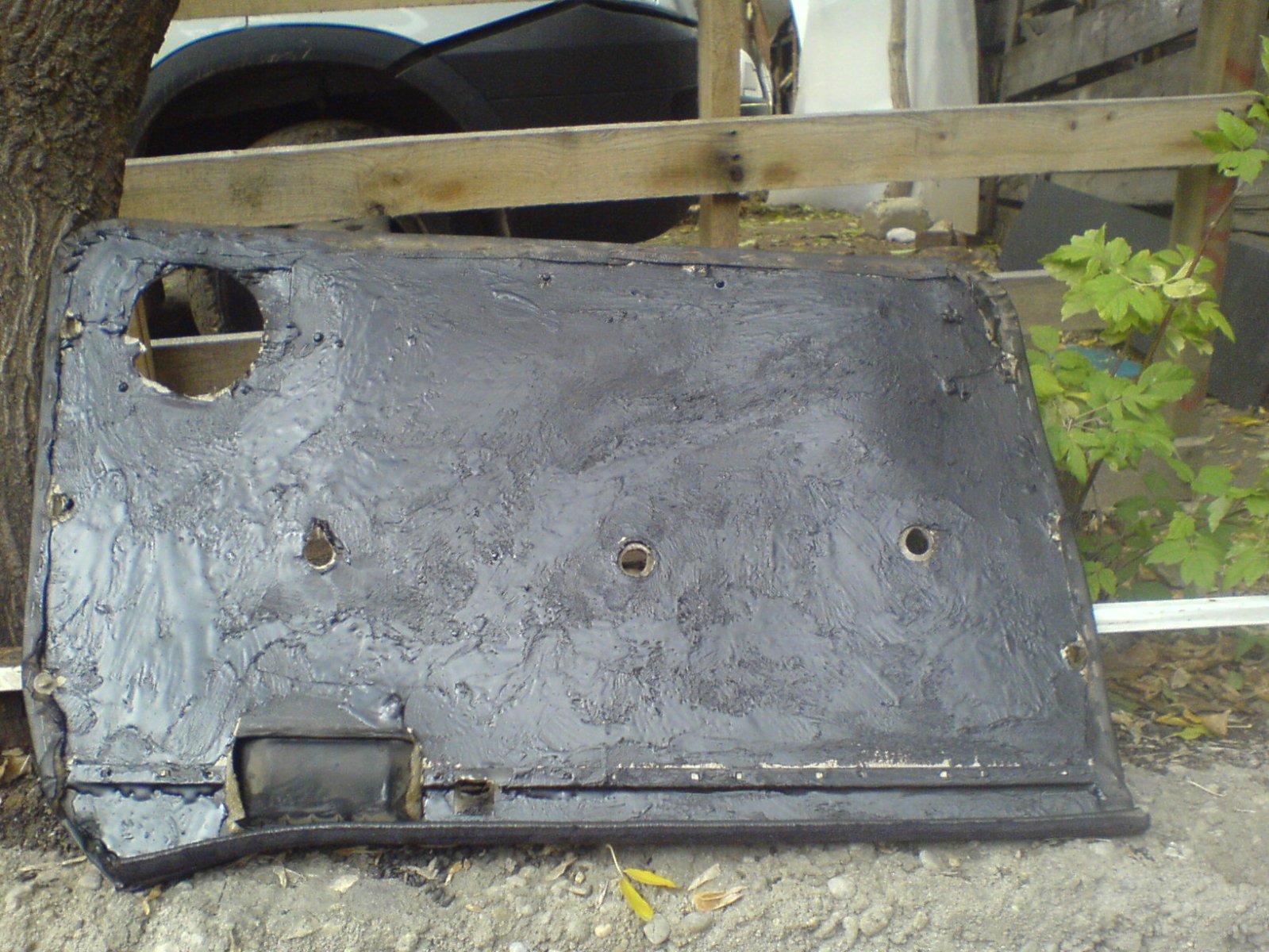

revin cu upgrade
am cumparat DLS C6A (de la razvan)
si la montare am stat un pic mai mult
am incercat cat de cat sa fac usa o incinta si sa o insonorizez cat de cat
materiale folosite
1 cutie antifon 3 Kg
cabluri de 1,5mm
inele de lemn
palci de lemn pt gaurile la usi
suruburi
mufe furca pt filtre
si niste vatelina care am imbibat-o cu antifon
in total tot montajul ma costat cam 30ron
si am eliminat greierasii din usi cu bani putini
per total sunt multumit de investitie
pe viitor poate si un amplif mic de vreo 2X50 pt dif fata
