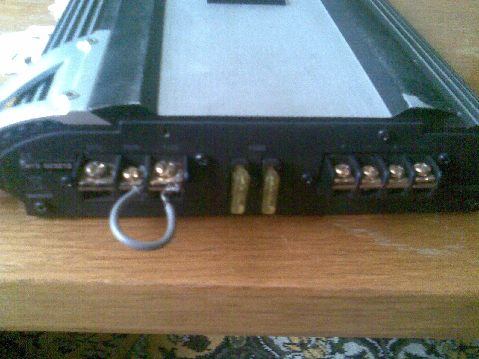

Am posibilitatea sa cumpar la un pret derizoriu un amplificator Jbl 300.1 de la un coleg de munca, dar acesta mi-a zis ca ampliful e ars, ca i-am mai inlocuit inca odata finalul sau ceva de genul, o piesa care s-a ars.
Ieri cand i-am montat pe masina un amplificator de-al meu, mi-a adus si Jbl 300.1 sa ma uit la el si cand i-am montat pe masina Blaupunktul meu s-a mirat ca de ce leg remote-ul(habar nu avea ce e cu firul ala) si cand mi-a aratat Jbl-ul care zice ca e ars am observat ca marele meserias care i-l montase inainte legase in loc de remote un fir de la +statiei direct pe remote(in serie sau ceva de genul) si cica mai avea nust ce buton sa deschida ampliful.
Intrebarea este daca s-a facut improvizatia asta cu firul de remote si cu + ce se poate sa fie ars la acest amplif si cam care ar fi costurile de reparatie ca sa stiu daca merita sa il iau sau nu, daca se schimba ce e stricat la el si e montat corespunzator exista riscul sa se arda iar?
Parerea mea e ca a fost legat defectuos si a stat alimentat mai tot timpul si de asta sa se fi ars, sicer nici nu l-am mai probat sa vad daca il leg corespunzator pe masina daca merge sau ia vreo comanda.
Astept pareri

nu se arde nimic daca a facut puntea aia ca in poza... singurul lucru naspa e ca nu se oprea niciodata.
oricum din cauza aia nu pot ararea probleme.
finalii nu se ard din cauza aia... poti sa il tii almentat pana la nu-i ordine...partea proasta e ca iti consuma curentul din baterie.
