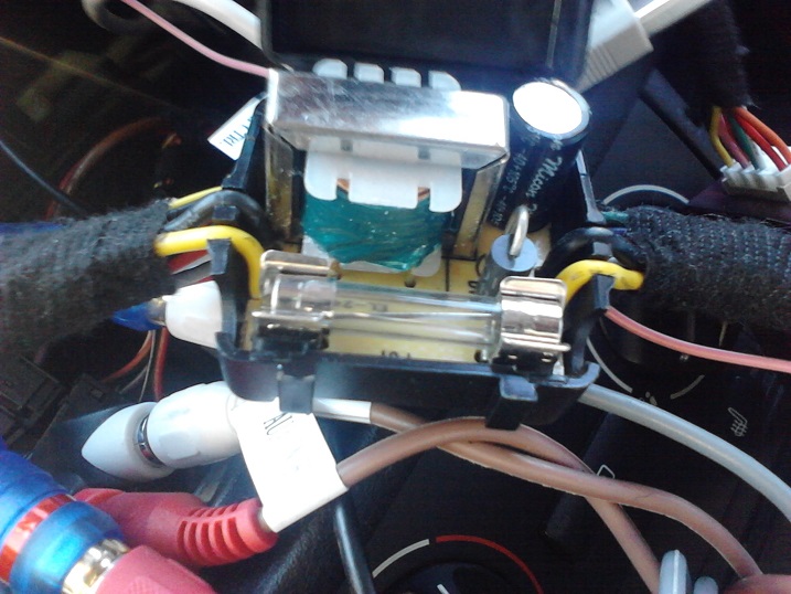

Am mai incercat ceva.
Daca in loc de RCA-urile care ies din navigatie, pun piese de pe telefon, cu un cablu conectat de la telefon direct la amplificator, nu mai bazaie pana cand bag telefonul la incarcat. In momentul in care conectez incarcatorul de masina la telefon, bazaie din nou.
Eu pe alimentarea navigatiei am ceva filtru ce contine o bobina si un condensator. In acest caz, ce ar mai trebui sa incerc?
