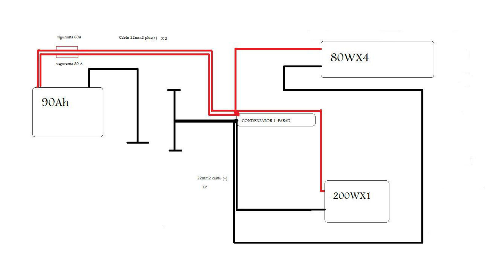

Salut am si eu o problema care imi da de cap de 2 saptamani de cand am achizitionat un condensator de 1Farad ori e incarcat ori e descarcat ca in lok sa nu mai palpaie becurile din instalatia masini(Xenoane , plafoniera ,amplificatoare) e invers
Deci am 47 volum HU la 20 incepe usor sa palpaie becu statie subwoofer la 25 un pic mai tare la 30 foarte proeminent la 40 habar nam ce se intampla
Am incercat sa fac ca in video http://www.youtube.com/watch?v=FrPy6SOxQrI dar cand ating + bateriei de firu de la bec face flama mare nam mai incercat sa nu ard ceva o explicatie va rog ???????MULTUMESC

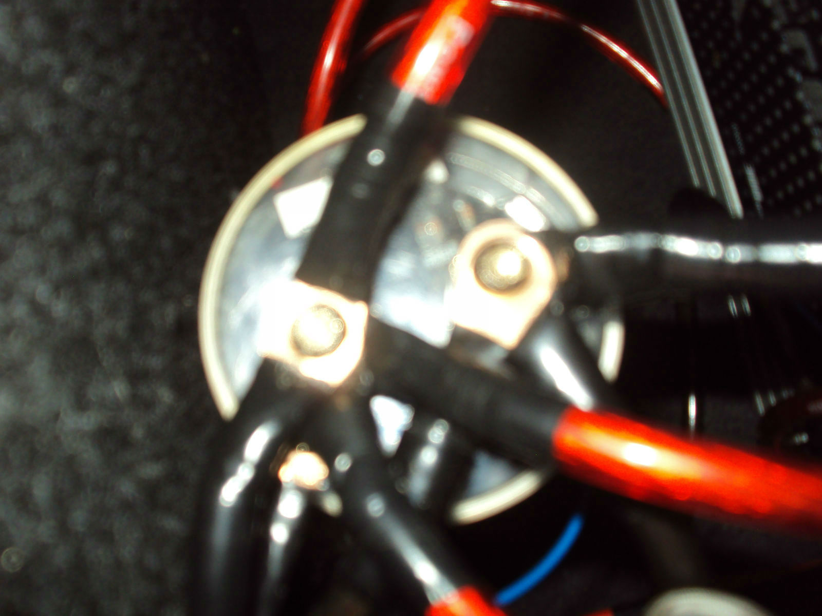

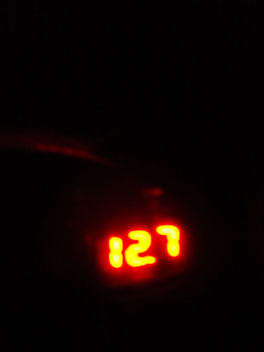

am baterie cum arata in poza 90Ah alternator 115Ah cu 2 fire (+)20mm2 si 2 fire (-) de la condensator la amplificatoare .........de la condensator am fir de 50 chiar mai gros se numeste my-f 50 cablu papuci suporta 80A care se vad in poza ...avand 2 amplificatoare va dati seama cate legaturi sunt pe condensator ......... in a 2 poza Voltaju motor oprit MULTUMESC MULT
Un filmulet cu ledul amplificatorului nu prea se intelege http://imageshack.us/photo/my-images/687/f0ih.mp4/ si totusi tensiunea ramane 12,3 sau 14,3 cu motoru pornit

Daca bateria ta e buna, alternatorul incarca cum trebuie, n-ar trebui sa ai probleme cu curentul, si eu zic sa scoti definitiv acel condensator din circuit si nici nu cred ca e prea bine sa legi 2 amplificatoare la un condensator. Verifica daca ai toate contactele de la cabluri cum trebuie.
