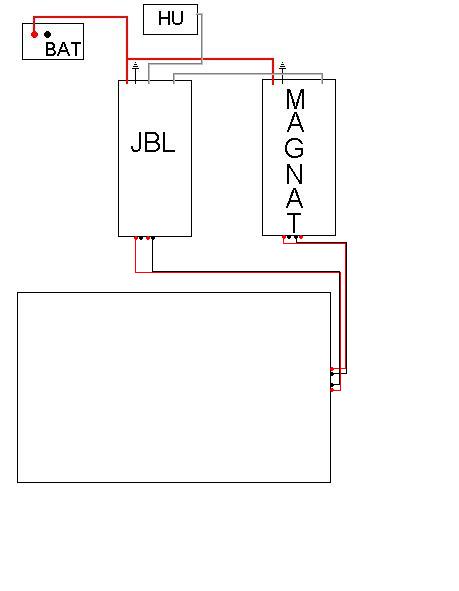

o sulutie de moment ... nu ma intereseaza calitate ... ma intereseze sa functioneze si sa nu sctric nik ...
mai am o statie pantera 1X300w la 4 ohmi ... si statia mea 75.2 290w la 4 ohmi ... pot sa dau cu o statie in cate un dif !?
dc da in ce conditii ... cu ce reglaje tre sa mai scad !!?
multumesc !

Smile eu aveam o idee ca are 2 difuzoare de 4... ca doar l-am mai vazut... dar daca tu vedeai clar scris pe el 2x8 am tacut Smile
In situatia data, cea mai buna solutie e un monoblock cu 400-500W pe 2 ohmi.
Dar tu nu vrei o statie noua, tu vrei sa-l folosesti asa pentru o scurta perioada... am inteles bine? Ai 2 solutii: ori legi statia in mod stereo, cate un canal pentru fiecare difuzor si vei da in ele cu aproximativ 2 x 100W, ori o lasi asa cum e acum dar dai level-ul la un sfert. Statia poate merge si cu o incarcare in 2 ohmi dar cu gain-ul foarte jos.. oricum, nu recomand asta, mai bine o pui pe stereo si legi fiecare difuzor la cate un canal (in situatia asta lasi gain-ul pe la jumatate, cum e acum).
In ambele situatii nu vei exploata corect woofer-ul dar asta e... 75.2 nu e statie de asemenea woofer. gto 301.1 ar fi fost mai potrivita si ar fi mers si ceva mai puternic.

dar nu pot sa leg ambele statii !? trag plusul de la alimentare in paralel ... cu masa vin din tabla ( si am alimentat a II statie ) ... semnal iau din prima statie cu RCA ... . si ambele statii le pun in punte ... 1X290 si 1X300 ... in cazul asta va treb sa stau cu gain ul app de minim ... gresesc ?!

help me pls ...
dc dau cu fiecare statie in cate un dif ... ce fac cu gainu !? cat mai mult spre 6 sau cat mai mult spre 0.75 !?

hmm ... nu mia zis nimeni nik .. am facut de capul meu ...
am pus si cealalta statie ... ambele in punte .. da cu gainu foarte jos ...
am o problema again ... dupa reglajele magnatului facute dupa cele ale JBL ... magnatul suna mult mai incet ... ( ambele statii is cu gainu la 4V ) ... JBL suna f f f tare si magnatul nu prea !
care ar fi problema !?

e bine ca fac bass impreuna, multe amplificatoare nu tramsmit acelasi semnal in acelasi timp...
daca se aude bass-ul...ce mai conteaza, da mai tare din magnat...ca poate nu are 300w or fi altceva, bomboane,..cine stie
MesajTrimis: Dum Ian 07, 2007 11:49 pm    Titlul subiectului: Răspunde cu citat (quote)
cele II difuri ale magnatului nus in camere separate ... dc dau mai tare intrun dif .. se misca si celalalt chiar dc nu are semnal .. deci nu am cum sami dau seama dc dau acelasi semnal ...
prob este alta ... magnatul la max .. cu gainu app de max se aude cat JBL cu gainu la 4 5 V ... e ca si cum as tine magnatul degeaba ! Crying or Very sad
