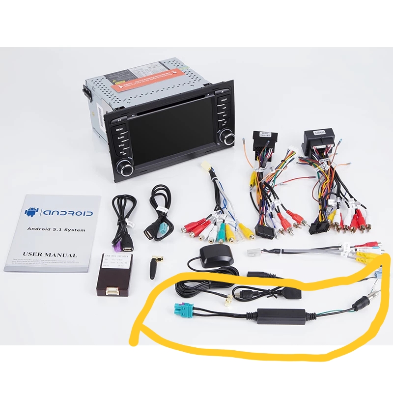

Recent am instalat consola Android atașatĂŁ pe masina personala.
Am intampinat 2 probleme:
1. Radio nefuctional (audi a4 b7 antena cu amplificator)
2.subwoofer nefuctional
Subwooferul functioneaza dupa conectarea unui convertor hi-low + conexiunile aferente.
Radioul inca nu functioneaza:am conexiunile aferente :
ant-ant;Amp-amp
Cele 2 mufe radio de la masina conectat la adaptorul radio de la consola.Cautand pe forumuri am gasit ca ar trebui sĂŁ alimentez pe direct-de la 12V, antena.
MĂŁ poate Ăźndruma cineva ce trebuie sa fac pentru a putea prinde semnal radio?
