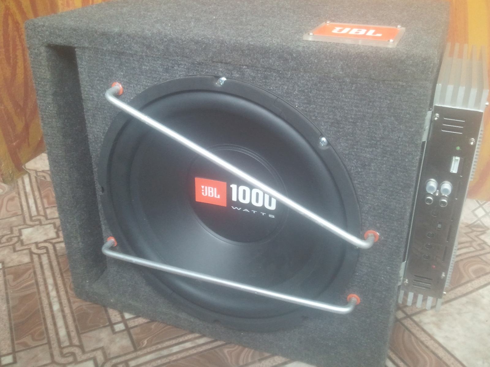

Aceasta este sistemul meu de bass,incinta este facuta de mine, tinand cont de specificatiile din cartea difuzorului. Smile [/img]
 Filesize:  526.59 KB
 Viewed:  297 Time(s)

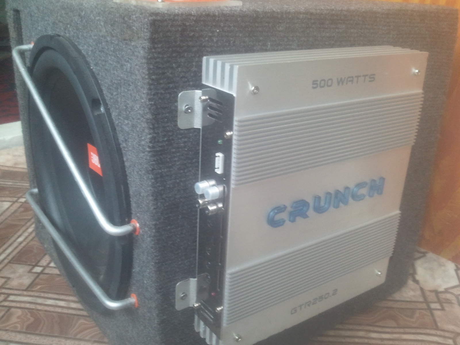

Iar aceasta este jucaria care imi da batai de cap.
 Filesize:  588.82 KB
 Viewed:  307 Time(s)
