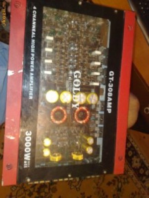

Am un amplificator auto Goldy GT-380 , el este ars pe la finali si prin alte locuri daca ma poate ajuta un coleg cu o schema ( daca se poate gasi , daca nu am sa creez eu schema din el si incerc sa imi dau seama) sau cu o poza clara de la cel care detine acest amplificator
imaginea informativa este atasata
