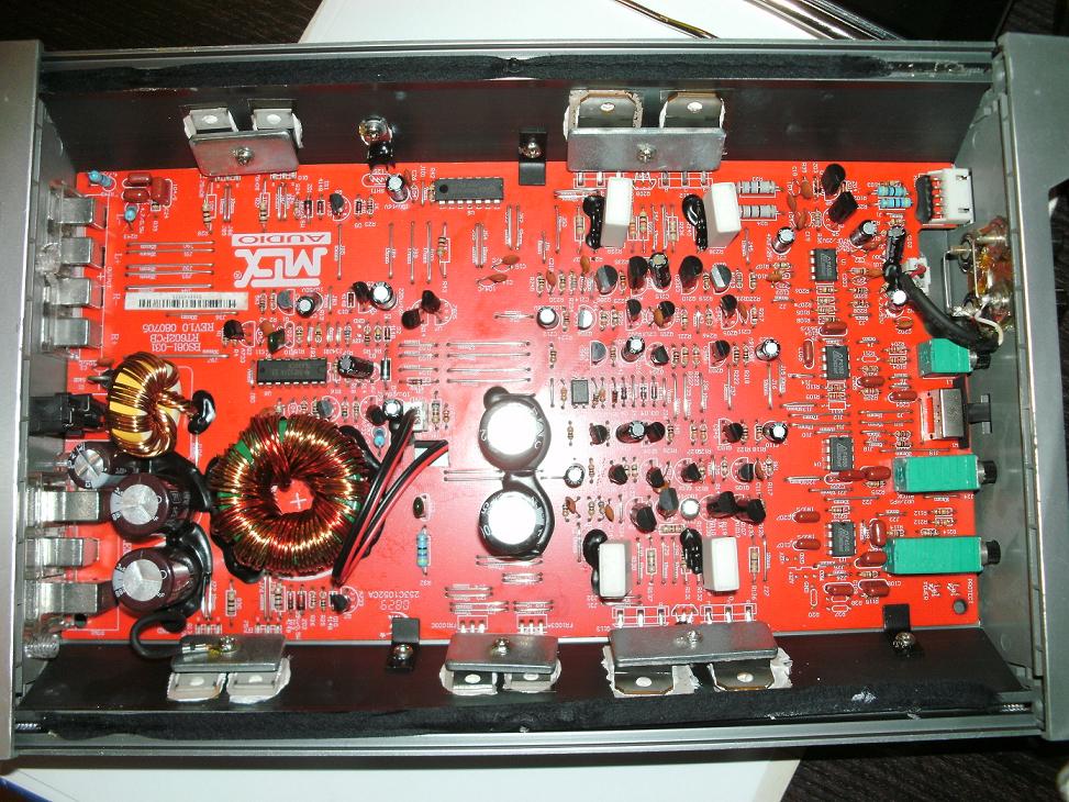

MesajTrimis: Vin Iun 10, 2011 3:31 pm    Titlul subiectului: Răspunde cu citat (quote)
vreau sa repar amplificatoru`l , se pricepe careva ? am facut cateva poze , imi recomandati pe cineva va rog frumos ???
 Filesize:  179.35 KB
 Viewed:  366 Time(s)
TL-55-CDI
Data înscrierii: 30/Ian/2011
Mesaje: 57
Locație: Tulcea-bucuresti
MesajTrimis: Vin Iun 10, 2011 3:57 pm    Titlul subiectului: Răspunde cu citat (quote)
schimba ce ti-am incercuit eu cu rosu si o sa mearga dupaia.

Giany
Data înscrierii: 10/Apr/2011
Mesaje: 14
MesajTrimis: Vin Iun 10, 2011 4:29 pm    Titlul subiectului: Răspunde cu citat (quote)
spune`mi si mie unde pot schimba alea ca nu ma pricep si cam cat crezi ca ma costa
