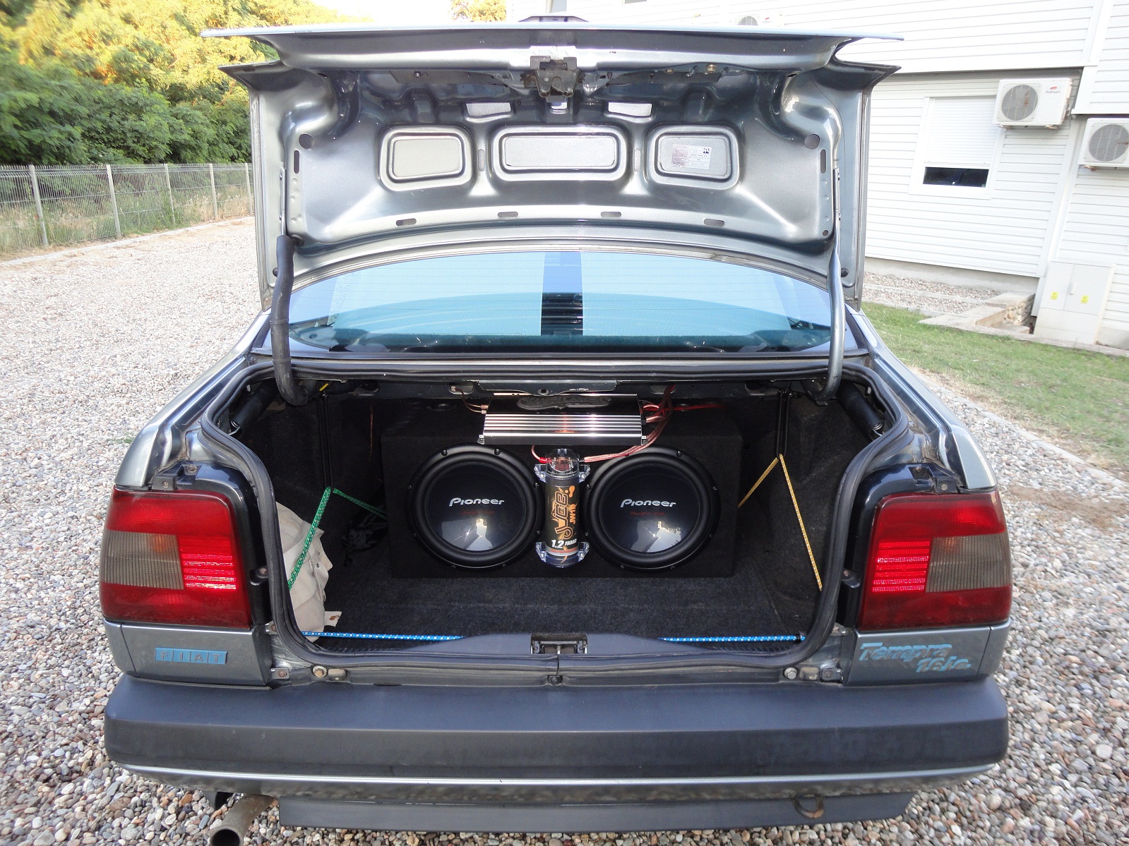

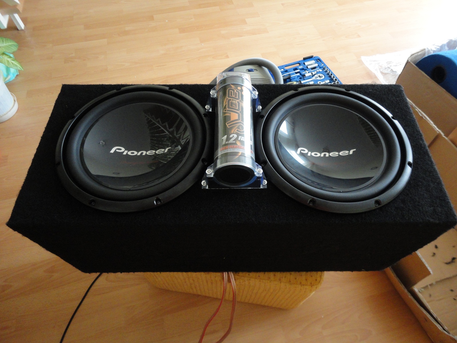

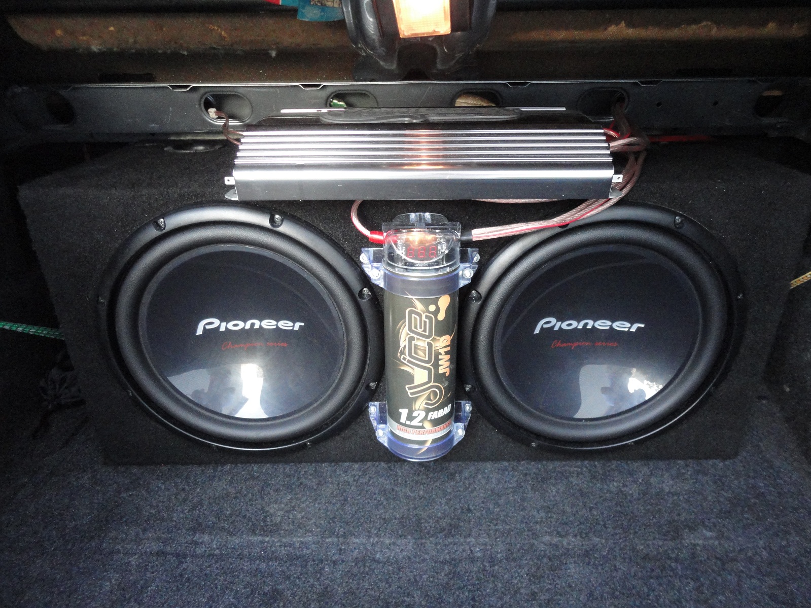

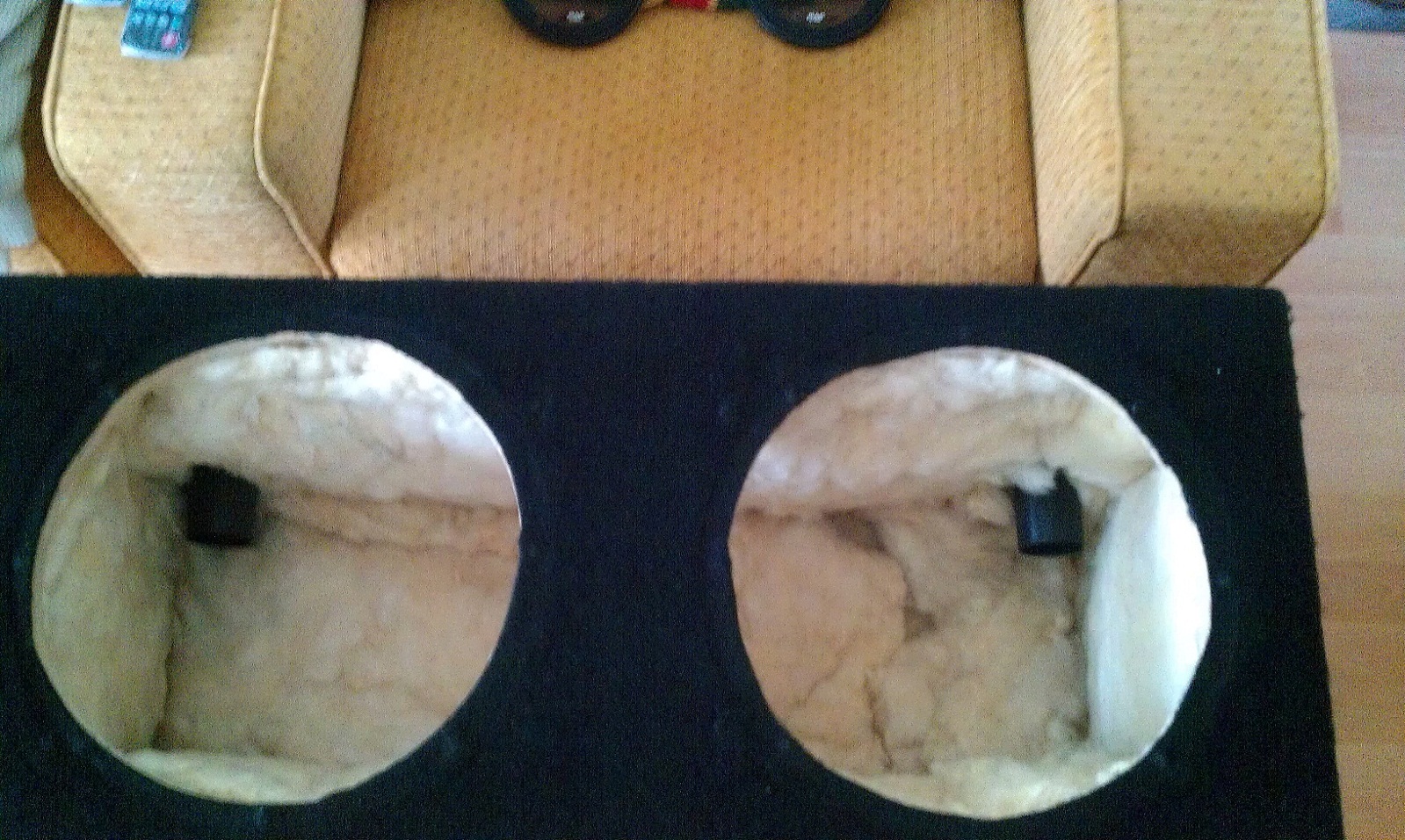

Salutare tuturor melomanilor ! Am si eu o mica mare problema ..acum 2 luni am decis sa imi schimb sistemul de sunet pe masina, dupa ce am stat 8 ani cu un tub Magnat TurboBull 300, amplificator Crunch USA 4x125 si acumulator Bosch Silver S4 in portbagaj pe care, o sa radeti, il incarcam odata la 2 saptamani .. eram multumit, dar intr-o zi m-am trezit ca vreau altceva, mai mult, mai tare, ma calitativ. Asadar fara sa stau prea mult pe ganduri, mi-am comandat doua difuzoare Pioneer TS-W309S4, un amplificator Orion 1200D (1200W RMS @1ohm stabil, 725W RMS @2ohm, 400W RMS @4ohm zice manualul). Am gasit o incinta gata facuta cu dimensiunile : H=35cm, L=85cm si l=35cm, care avea deja doua porturi cu d=4cm, l=10cm. Am cazut in plasa ce-i drept si mi-am luat pe langa toate astea, un condesnator Juice 1.2F, care m-a convins ca e doar voltmetru Smile). Totodata am schimbat si difuzoarele masinii, 4 la numar, cu Mac Audio Revolution X 10.2 50RMS @4ohm, in care dau doar cu HU (un LG LCS-500UR, 4x15W RMS @4ohm banuiesc, nu am gasit specificatii pe niciunde). Am ales aceasta incinta gata facuta pentru ca am o bara in portbagaj care nu imi permite instalarea unui subwoofer mai inalt de 35cm. Acum ma aflu in punctul in care nu stiu ce sa fac cu subwooferul, sa il inchid de tot sau sa ii maresc porturile ....as dori ceva sfaturi vis a vis de aceasta problema. O alta problema o reprezinta alimentarea... eu am un alternator Bosch 90Ah, baterie Bosch Silver S3 65Ah, am legat plusul statiei la borna bateriei printr-un cablu de 20mm2 cu siguranta de 40Ah, minusul e legat pe caroserie cu un cablu de aceeasi grosime, iar inaintea amplificatorului cu 30cm am legat condensatorul... cum cresc volumul la jumate, incep becurile sa-mi palpaie, iar daca dau volumul la 75% ..toate luminile prin si in afara masinii devin intermitente Smile), iar cand sunt in mers nici motorul nu merge normal, adica la fiecare bass adanc am aceeasi senzatie la acceleratie pe care o am cand pornesc A/C-ul. Uitandu-ma la condensator am vazut ca am fluctuatii mari la tensiune ...scade de la 14 la 12,11 ..instant, in functie de tipul si durata bass-ului. Am suplimentat masa la caroserie cu un cablu de 20mm2 si rezultatul e acelasi. Cablurile folosite sunt de calitate, conexiunile sunt facute corespunzator si totusi e ceva ce-mi scapa aici. E clar ca am nevoie de parerile unor persoane care au experienta in acest domeniu. Astept cu nerabdare sfaturile dumneavoastra referitor la aceste doua probleme. Va multumesc anticipat !

cablu mai mare, baterie mai mare(de preferat deep) si inchizi ceilalti consumatori mari cand asculti muzica blana:)

pune cablu de 50mm2, pune inca o baterie si scapa de mizeria aia de condensator!!!

La statie pot pune maxim AWG 4 (16 mm2), mai am o baterie de rezerva, un Bosch 60Ah pe care o sa o pun in portbagaj si o sa scap de condensator. Am intarit masa intre baterie si caroserie, intre baterie si motor. Este necesar sa mai trag un cablu de la plusul alternatorului la baterie ?

Cablu mai gros de 20mm2 nu-mi permit conectorii din amplificator, iar producatorul zice maxim 20 mm2, cablul folosit de mine este unul de calitate, lucrez in domeniu hidro-electric si tot ce tine de alimentare mi-am procurat de la servici. O baterie deep iese din calcul, una mare este extrem de scumpa si parerile despre fiabilitatea ei pe anotimpul rece sunt impartite. Mai am o baterie pe acid de rezerva pe care o sa o pun in portbagaj, trag plus de la cealalta, eventual cu un 50 mm2 si scap de condensator.

schimba legaturile alternator-baterie, pt plus, si alternator caroserie pt minus, precum si minus de la baterie la masa/alterantor, unde iti vine prins...pui tot de minim 20mm2 sau chiar mai gros daca poti!!
si scapa de mizeria aia de condesantor...

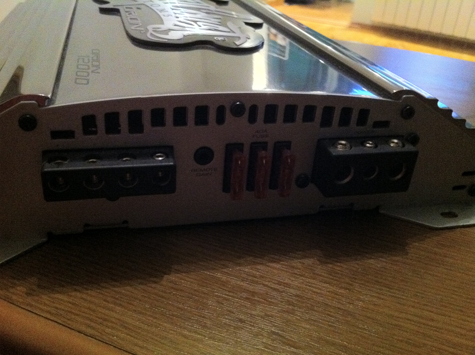

Gata, am scapat de condensator, am intarit alimentarea, am pus ochii pe o baterie mai mare. Mai am o problema totusi ...pe alimentarea veche, langa baterie aveam o siguranta de 40A, curentul de care am nevoie acum cu noul sistem este de 52A. Intrebarea mea este ..sa pun siguranta de 60A sau 80A ? Pe statie am 3 x 40A, in manual nu zice nimic de valoarea sigurantei pe plusul de la baterie, puterea ei maxima RMS este de 1200W @1ohm, dar eu o folosesc pe 2ohm = 725W RMS (725w/13.8v=52Ah). Multumesc anticipat.

e mica si de 80 parerea mea.... chiar daca dupa calculul tau rezulta 52A consumati amplifu nu are randament 100%, o siguranta de cel putin 100 ar trebui...

dar tu ai constatnt 13.8 voltajul cu muzica data la maxim???
pune ce siguranta e "safe" pentru cablu sa nu te trezesti ca "nu se mai aude muzica"

Nu e constant, tocmai asta incerc sa rezolv, 13.8v e tensiunea data in manualul amplificatorului. Eu am 12v-14v.
