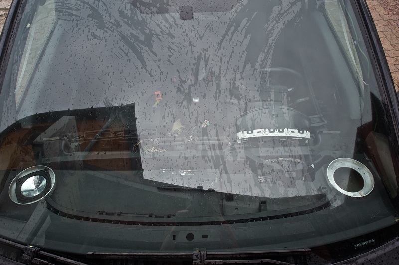

Salutare la toata lumea. Sunt cam nou pe aici dar totusi as vrea sa va prezint si eu sistemul meu audio la care lucrez este vorba de un Ford Focus C-Max din 2006.
90% din componentele sistemului le-am achizitionat, singurul lucru lipsa este amplificatorul pentru medii si sub. In urmatoarele saptamani voi incerca sa probez niste amplificatoare in luarea deciziei finale.
Sistemul va fi compus din:
HU: Alpine 9835.
Tw: MicroPrecision 5.28, cu posibila dorinta de upgrade spre 7.28.
Mid: MicroPrecision Z.130 tex.
Sub: MicroPrecision Z.260.
Amplificator Tw: Sinfoni Presto.
Amplificator Mid: ...
Amplificator Sub: ...
Connectica: Hollywood connection si Audison connection

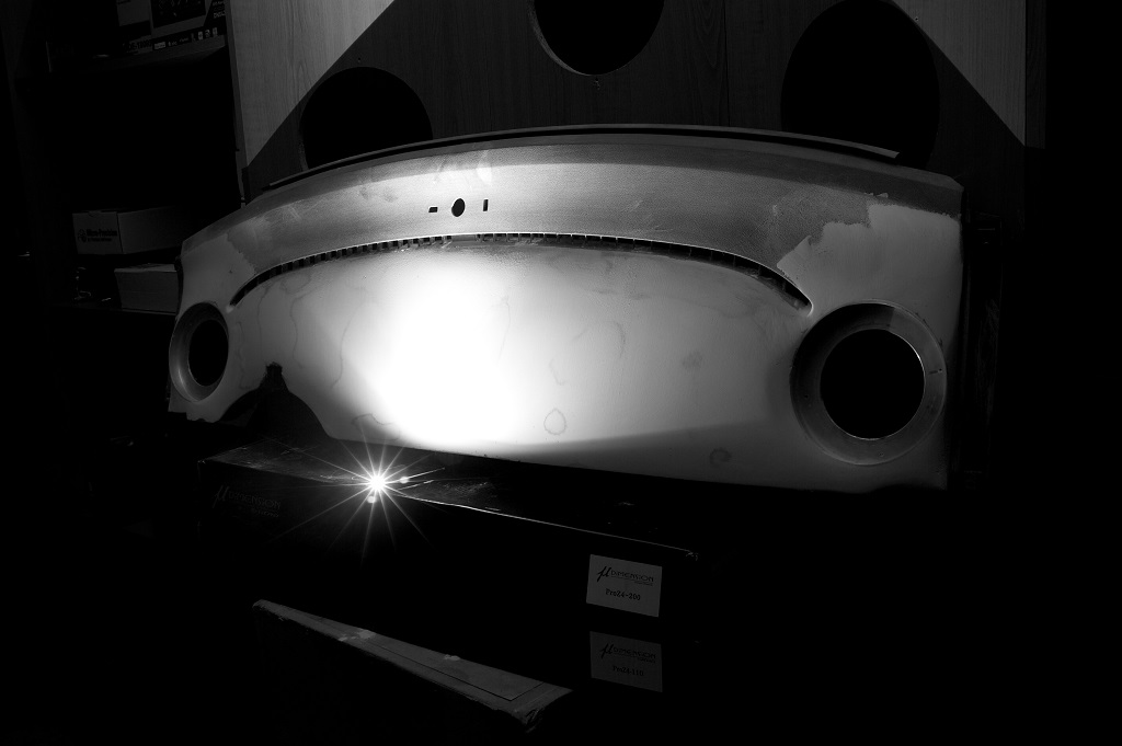

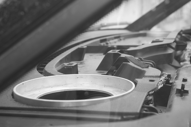

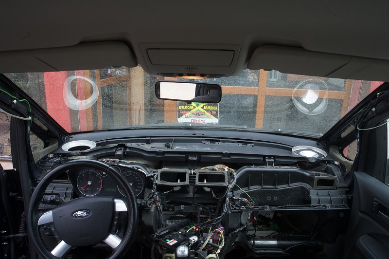

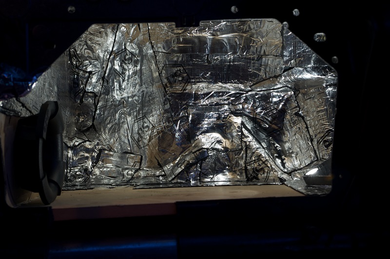

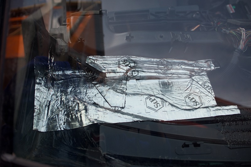

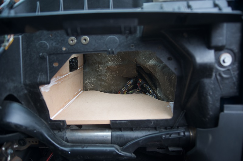

Astazi am terminat partea interioare ceea fixa care ramane atasata de masina in locul torpedoului
Suportii pentru medii din aluminiu au fost facute la strung obisnuit nimic iesit din comun
Pozele asa cum am promis vin si de data asta Smile cu niste updateuri...
Interiorul incintei partea fixa
 Filesize:  150.15 KB
 Viewed:  408 Time(s)
 Filesize:  158.91 KB
 Viewed:  409 Time(s)
Partea de sus a incinte vedere dinspre parbriz

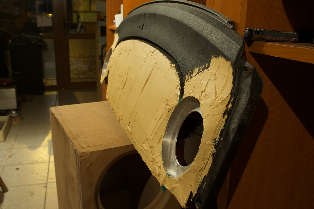

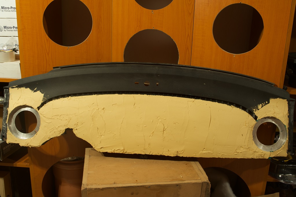

Asa cum am promis inca ma tin de cuvant... niste poze ce sa mai construit azi ... O prima mana de chit pentru a prinde forma bordul ...

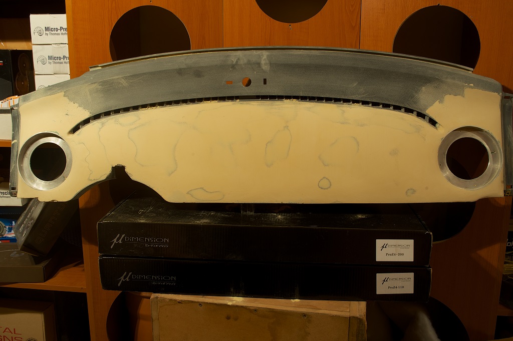

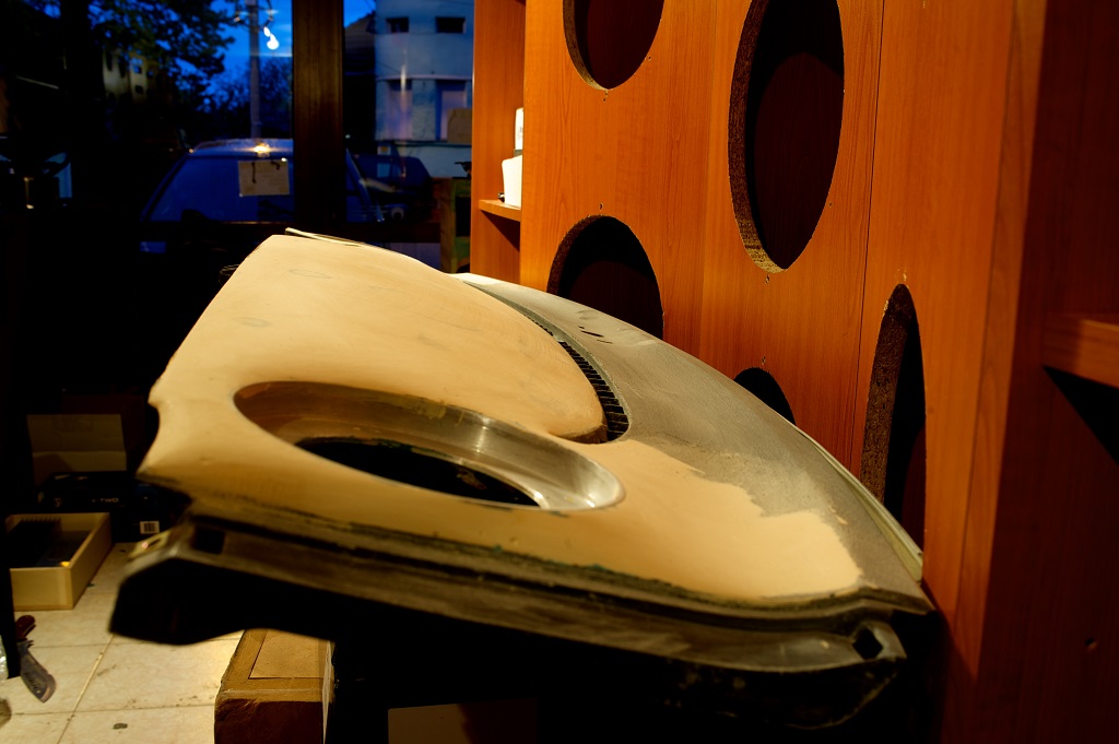

Pozele pe ziua de azi...
90% din bord este gata ... mai este nevoie de niste retusuri dar forma deja se apropie de cea finala Smile
