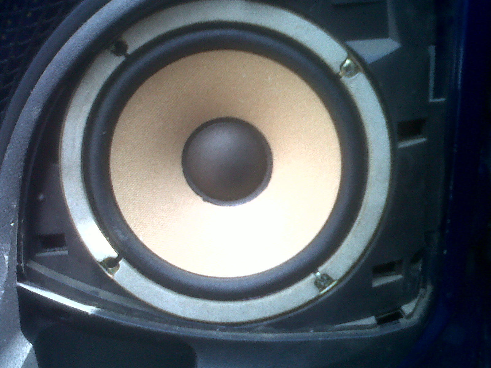

dif vechi
DIfuzoare vechi
 Filesize:  282.42 KB
 Viewed:  445 Time(s)

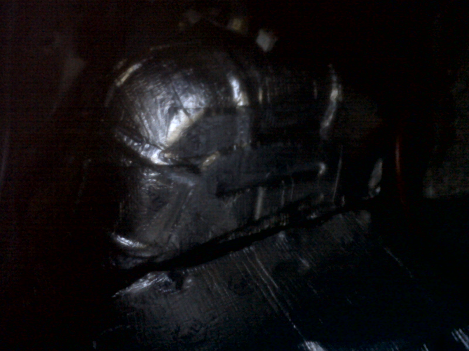

MesajTrimis: Dum Iul 29, 2012 11:16 pm    Titlul subiectului: Răspunde cu citat (quote)
Demo-n-tare Very Happy
 Filesize:  308.53 KB
 Viewed:  431 Time(s)

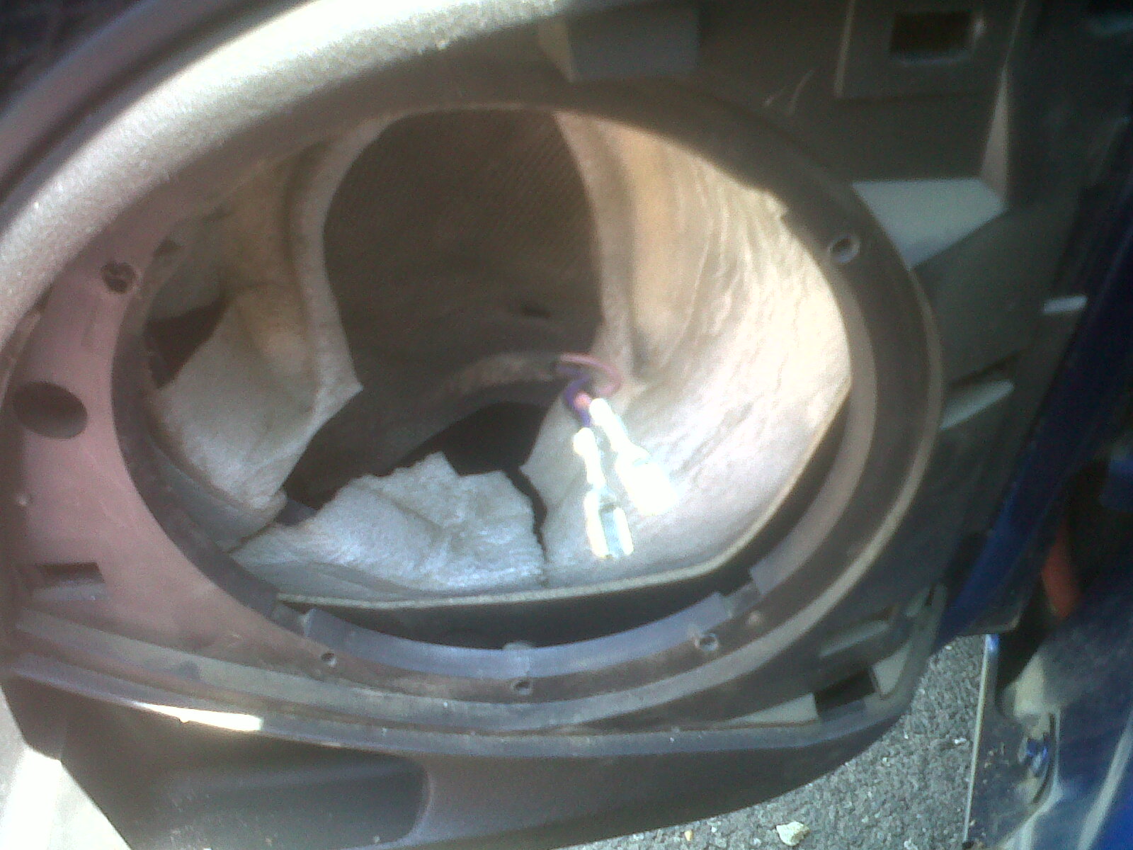

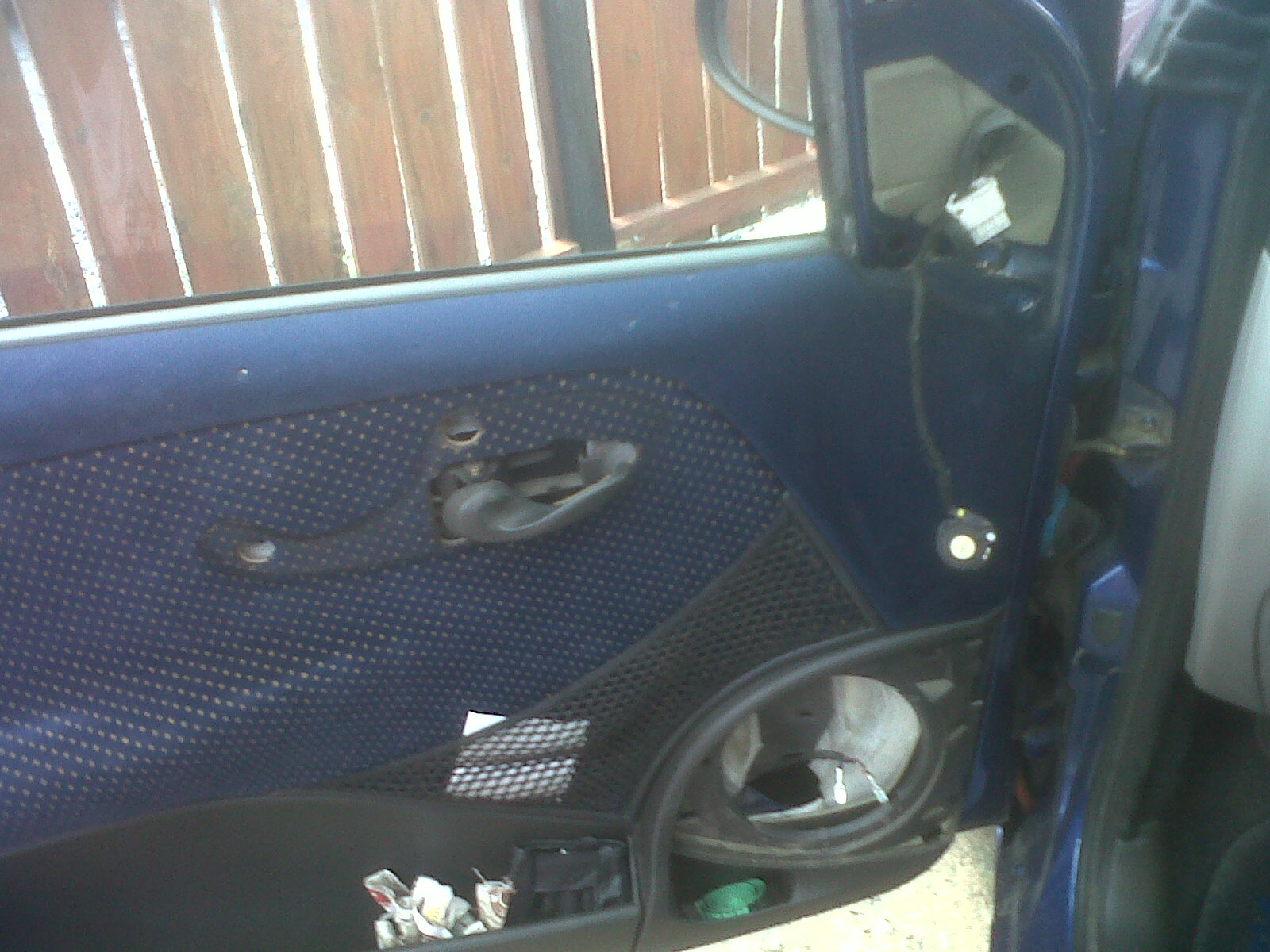

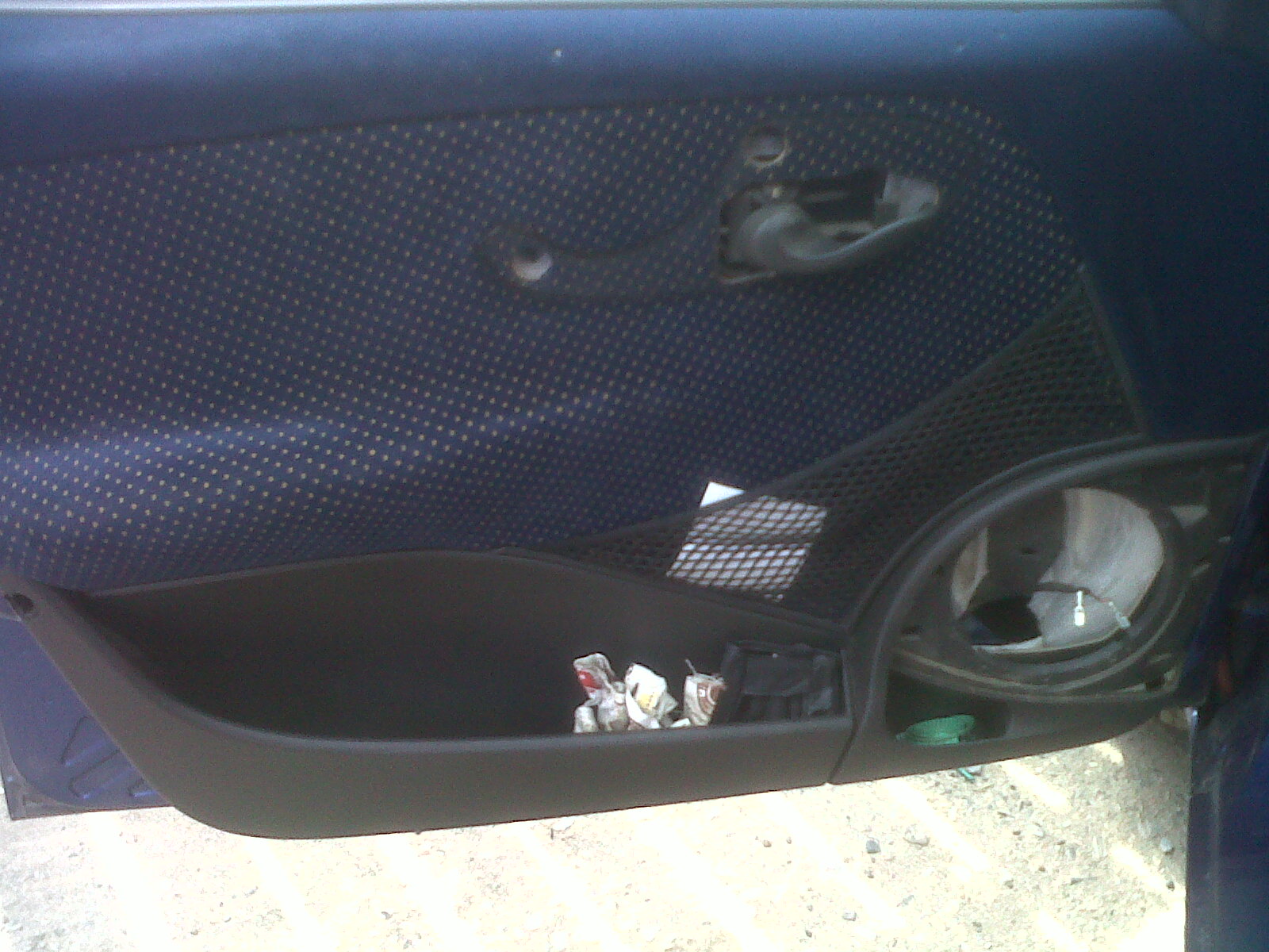

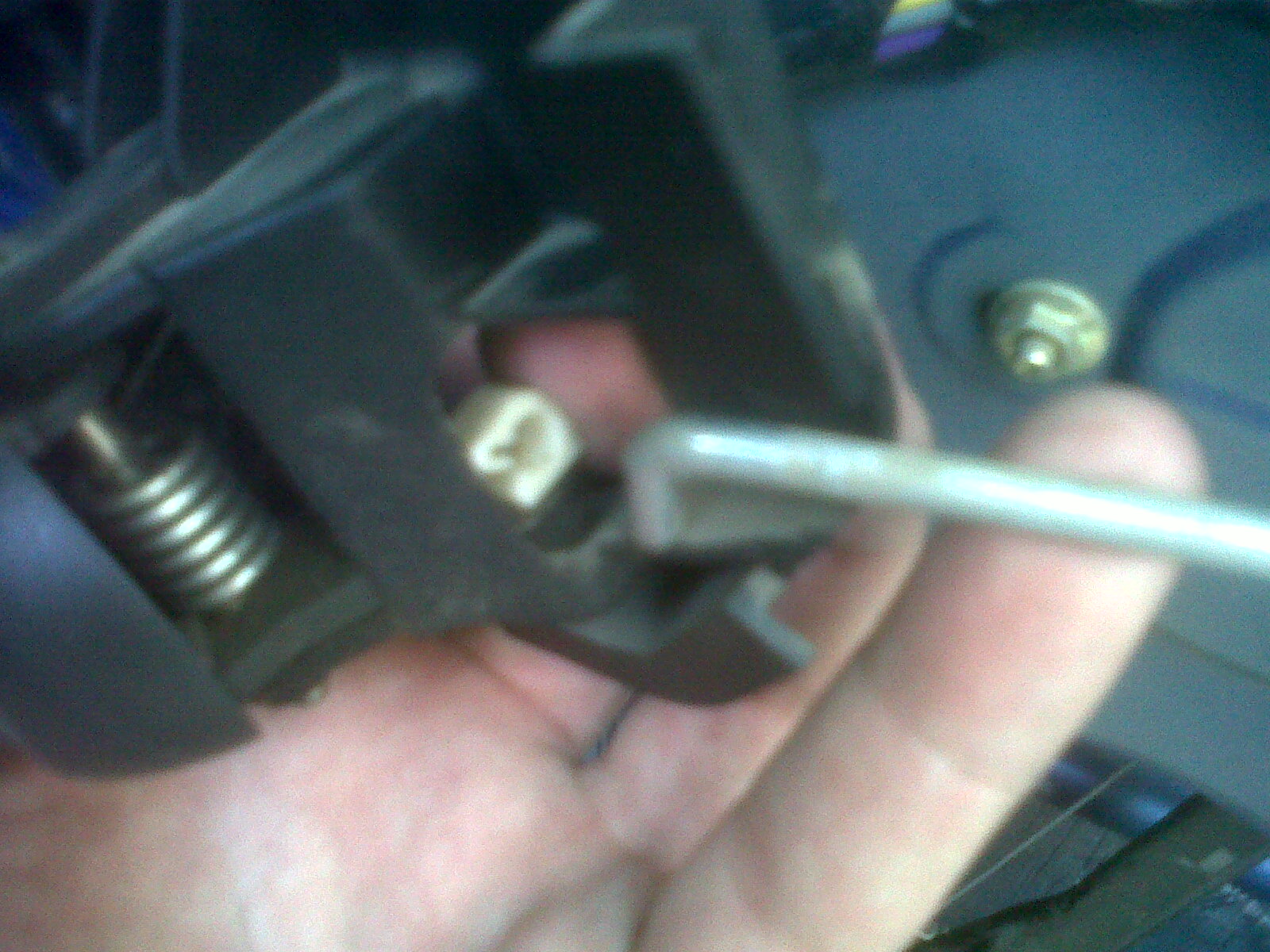

MesajTrimis: Lun Iul 30, 2012 10:35 am    Titlul subiectului: Demontare manere Răspunde cu citat (quote)
Demontarea manerelor de plastic, pentru a da jos fata usii
am folosit imbusul de 5 ( din cate tin minte) Very Happy
 Filesize:  338.43 KB
 Viewed:  444 Time(s)
 Filesize:  338.43 KB
 Viewed:  432 Time(s)
 Filesize:  334.08 KB
 Viewed:  446 Time(s)
grija la materialul izolator pus din fabrica, acolo unde e lipit pe tabla se desprinde greut, dar cu rabdare merge. :D

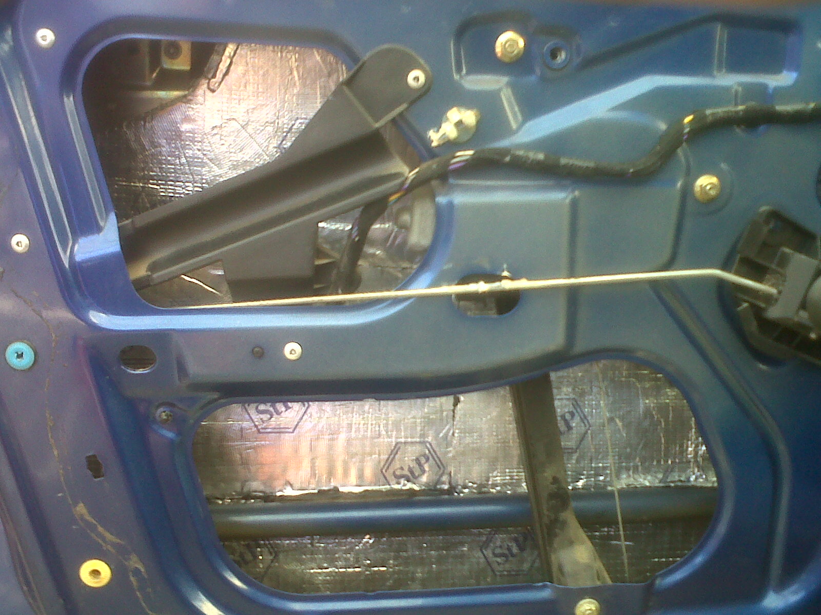

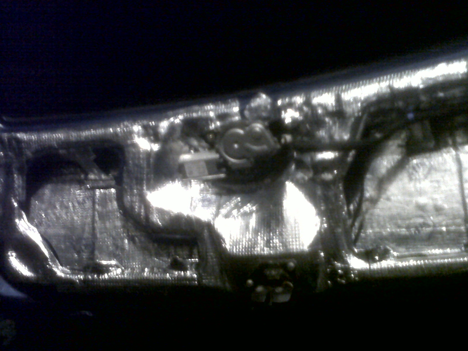

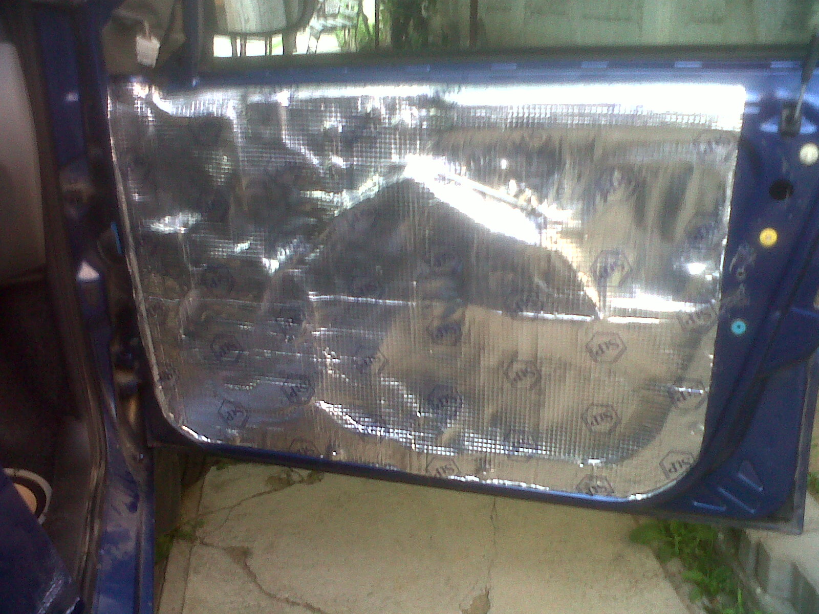

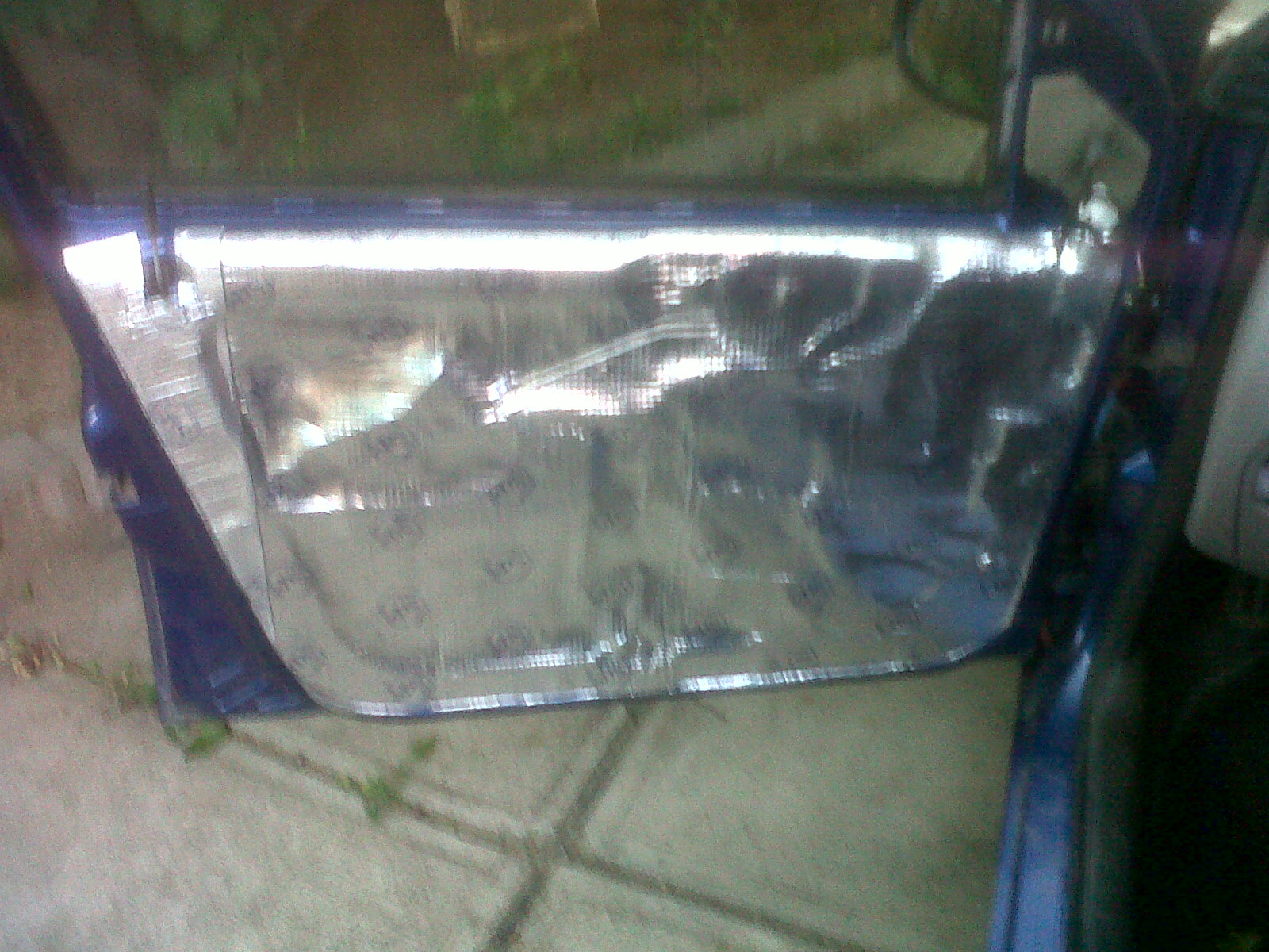

MesajTrimis: Lun Iul 30, 2012 11:03 am    Titlul subiectului: poze insonorizare Răspunde cu citat (quote)

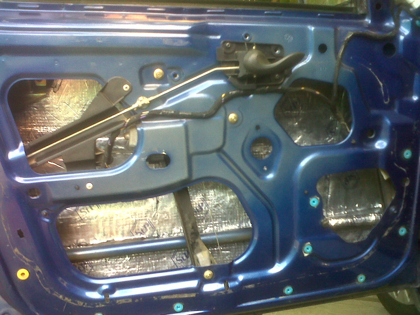

dupa ce am dat fetele jos si am spalat bine tabla exterioara si interioara de vreo 2-3 ori la fiecare usa sa fiu sigur ca fac treaba buna, degresat si aplicat.
am lucrat ceva ore bune ca nu am avut niciun ajutor, sper sa va placa.
am inceput cu fasii taiate in asa fel sa nu ma incurc singur si sa aplic de sus pana jos bine.
 Filesize:  367.93 KB
 Viewed:  442 Time(s)
 Filesize:  298.77 KB
 Viewed:  433 Time(s)
partea exterioara cam gata :D
am presat cu un "trafalet" din plastic cumparat din baumaxx cu 5 lei, buna scula, a rezistat, am pus in manerul lui un lemn, o prelungire a manerului sa presez si mai bine STP-ul.
Diferenta? wow mama !! :)
 Filesize:  438.24 KB
 Viewed:  449 Time(s)

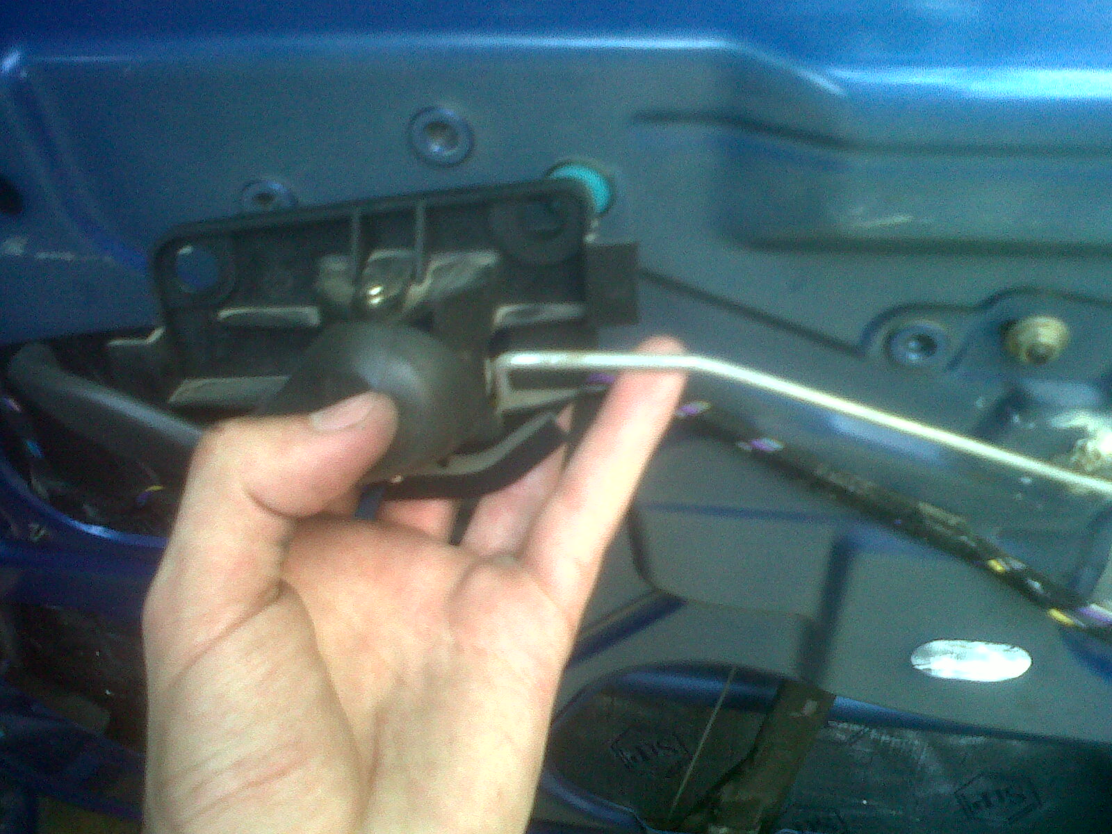

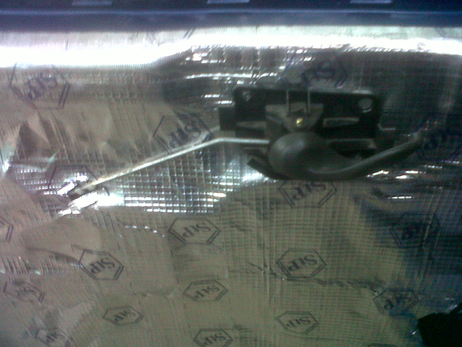

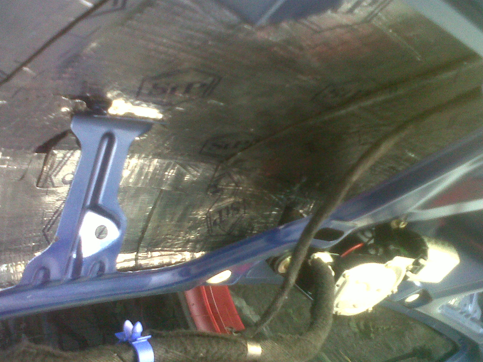

tija care deschide usa, am demontat-o sa nu lipesc peste ea si peste cele 3 picioruse de plastic care o fixeaza.
 Filesize:  405.02 KB
 Viewed:  444 Time(s)
am demontat de tot sa pot trece cu tija prin insonorizant
 Filesize:  392.6 KB
 Viewed:  449 Time(s)

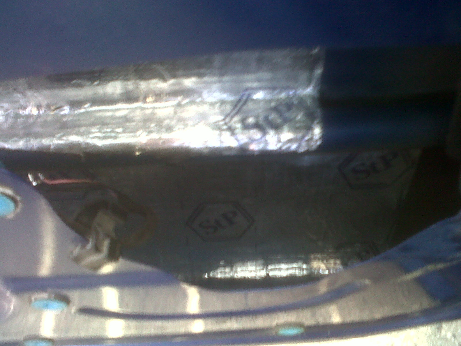

am pus sa se astupe bine, sa prinda bine si sus si jos pe tabla :)
 Filesize:  405 KB
 Viewed:  440 Time(s)
aproape de final
 Filesize:  411.42 KB
 Viewed:  438 Time(s)

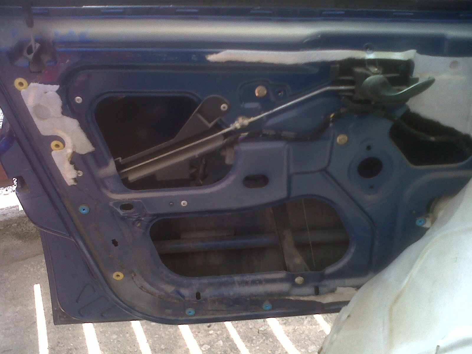

MesajTrimis: Lun Iul 30, 2012 11:05 am    Titlul subiectului: tija si gaura Răspunde cu citat (quote)
Very Happy
tija si gaura de care vorbeam mai sus :D
 Filesize:  434.68 KB
 Viewed:  460 Time(s)

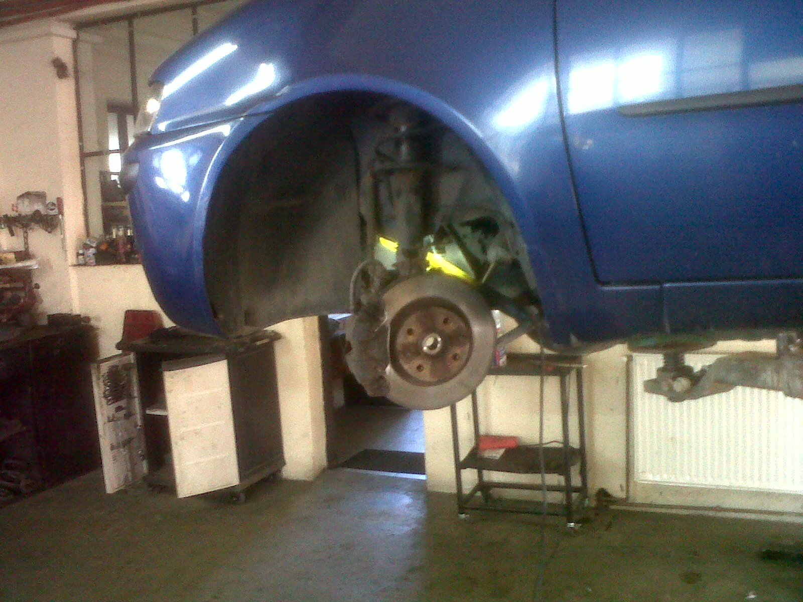

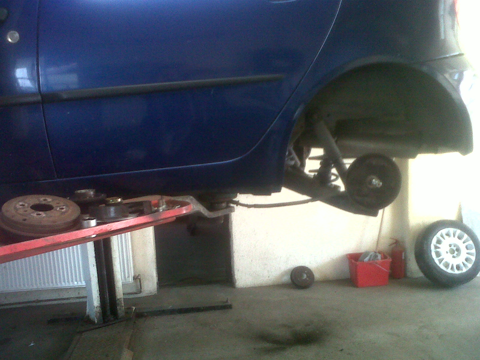

MesajTrimis: Lun Iul 30, 2012 11:16 am    Titlul subiectului: la doctor Răspunde cu citat (quote)
in loc sa continui cu insonorizarea sa finalizez mai repede am dat o fuga la mecanic,
pivot, cap planetara, burduf planetara, brat, cabluri frana de mana, saboti spate. unde se duc banii mei de sistem? Crying or Very sad
am facut banii la loc si am continuat Very Happy
EU platesc !! Smile)

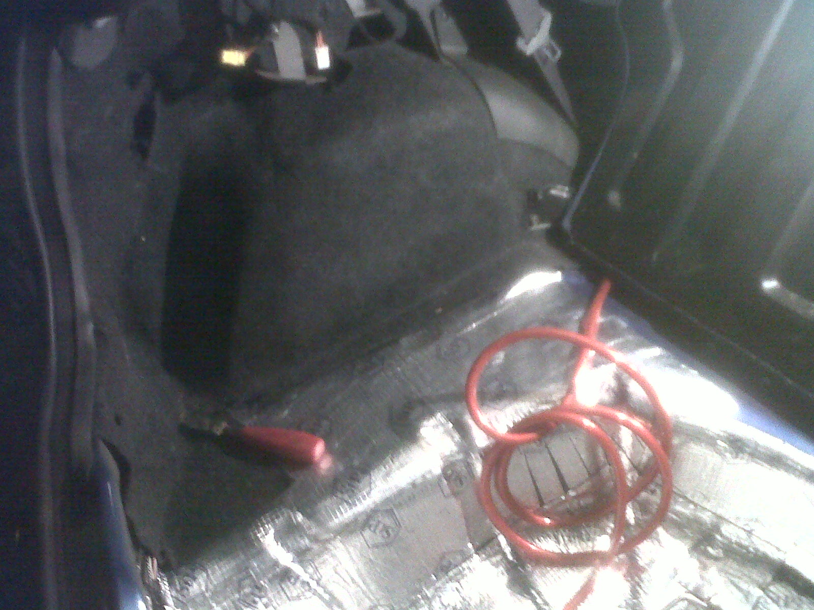

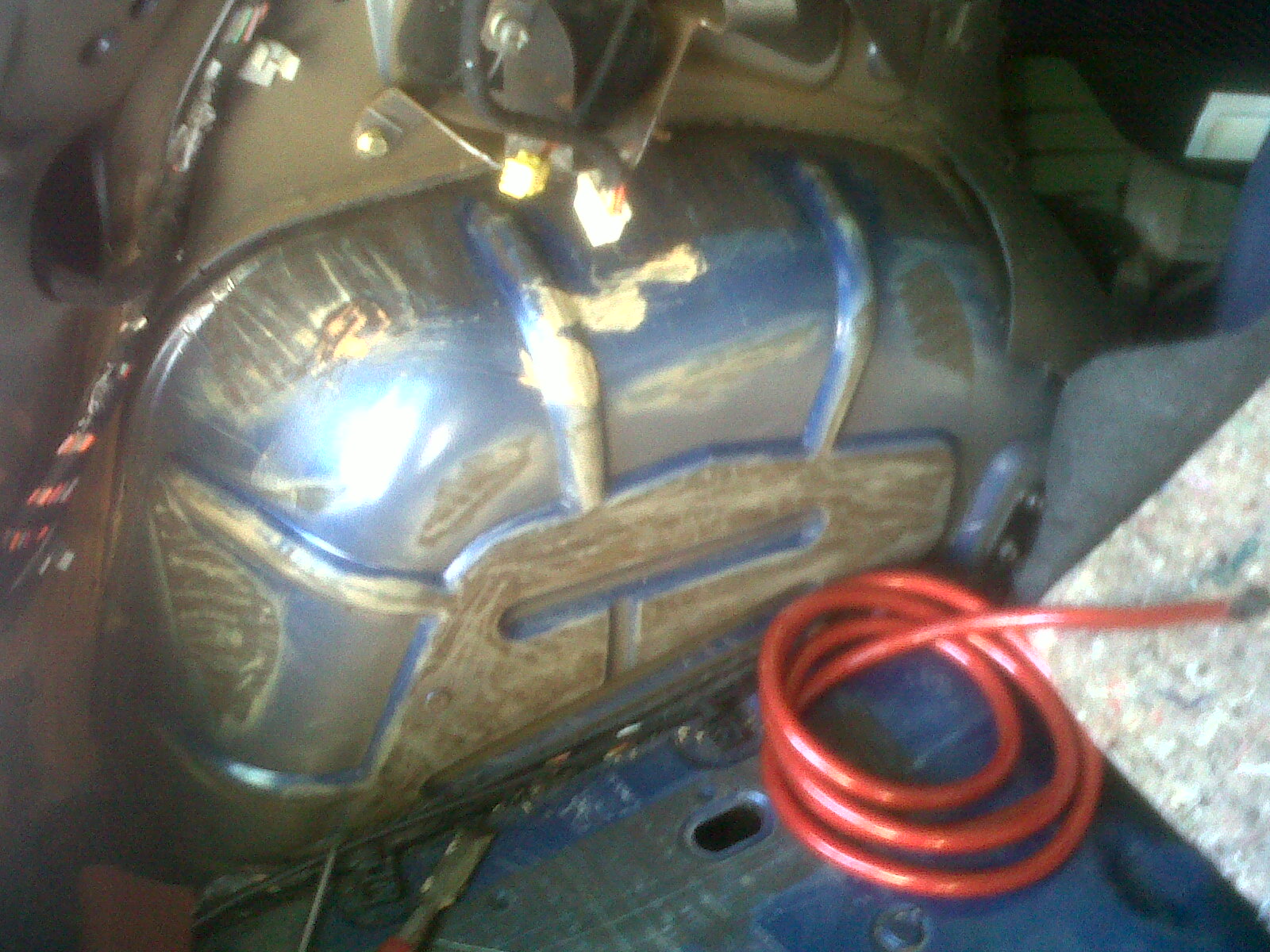

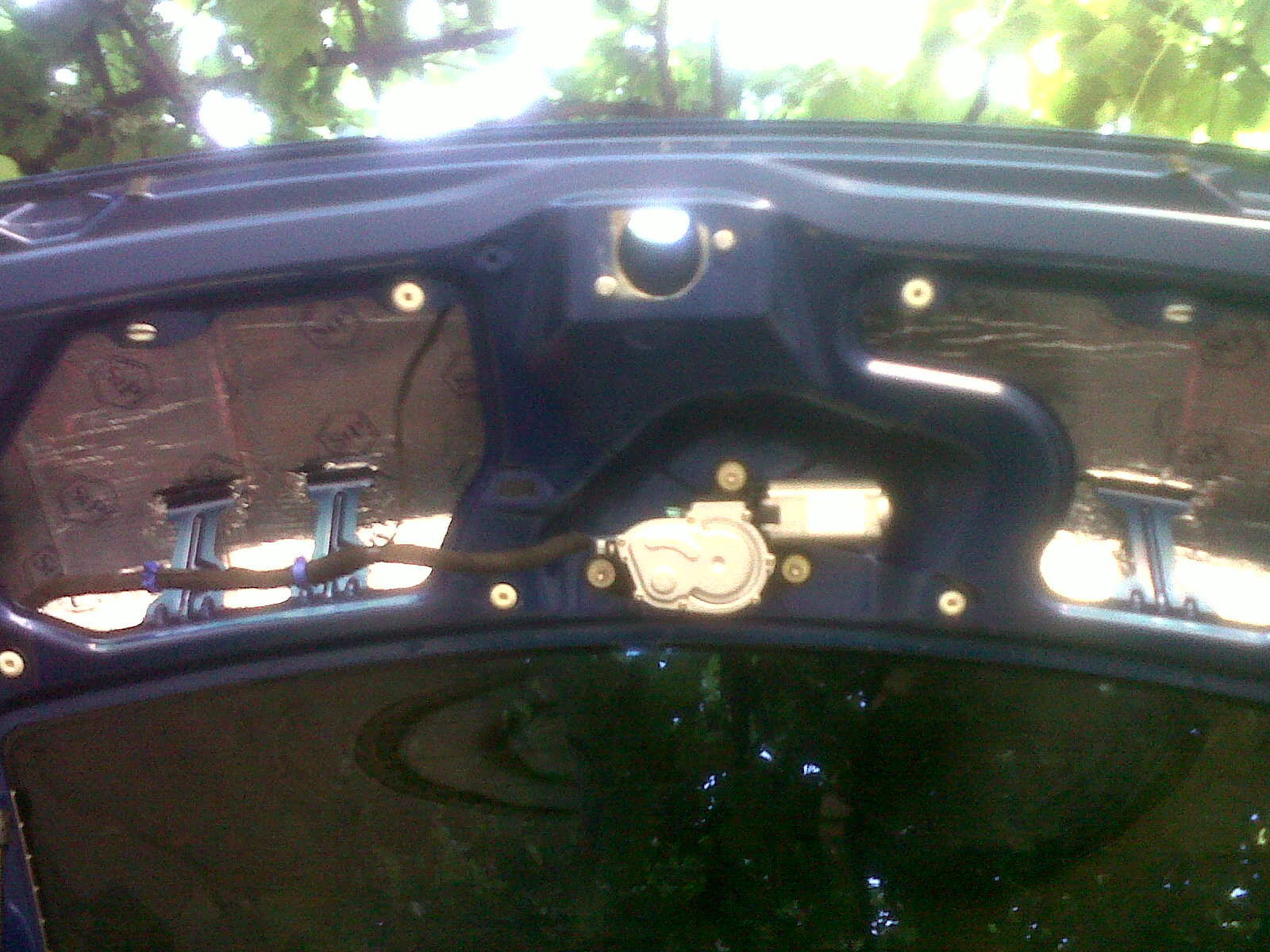

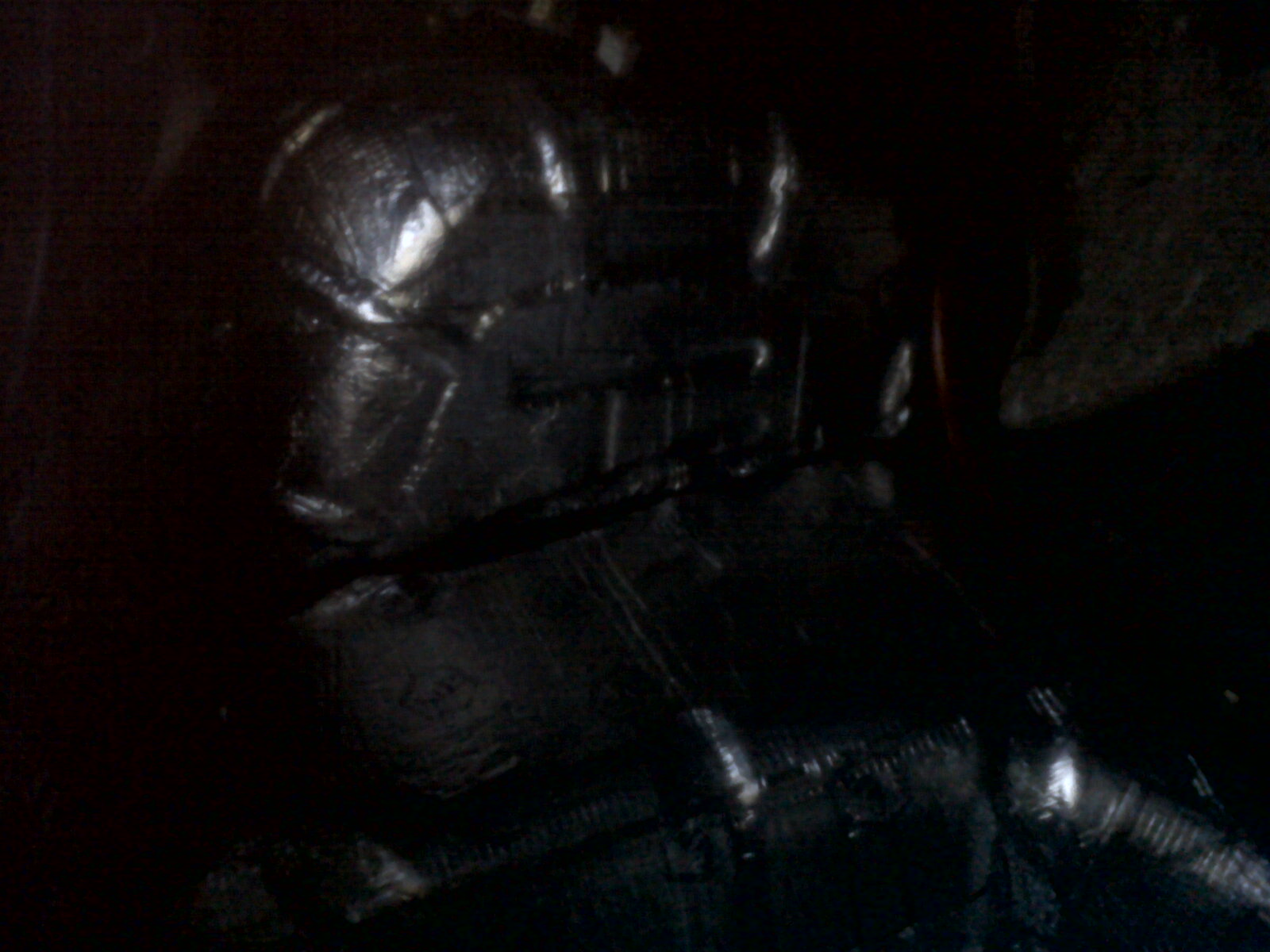

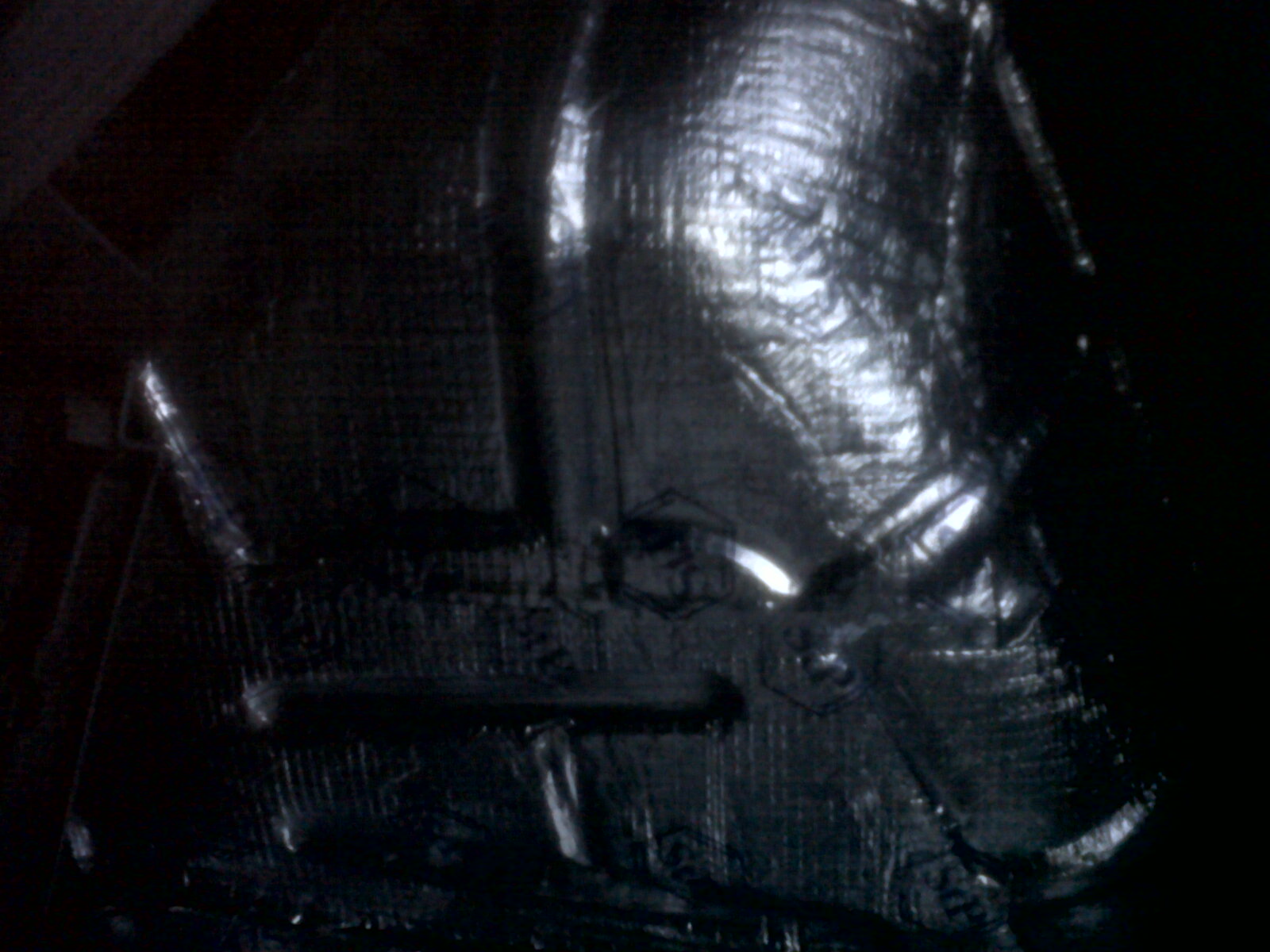

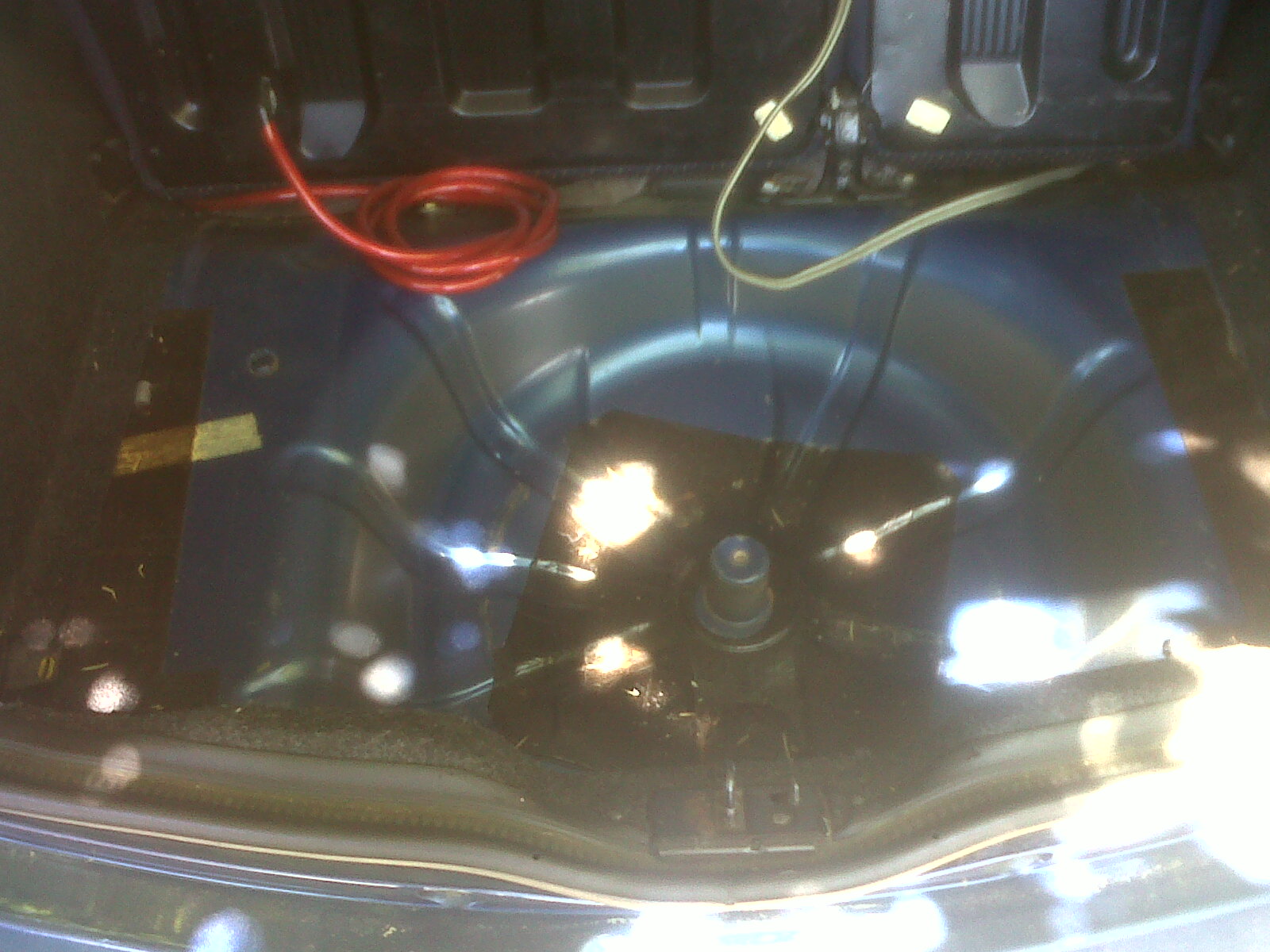

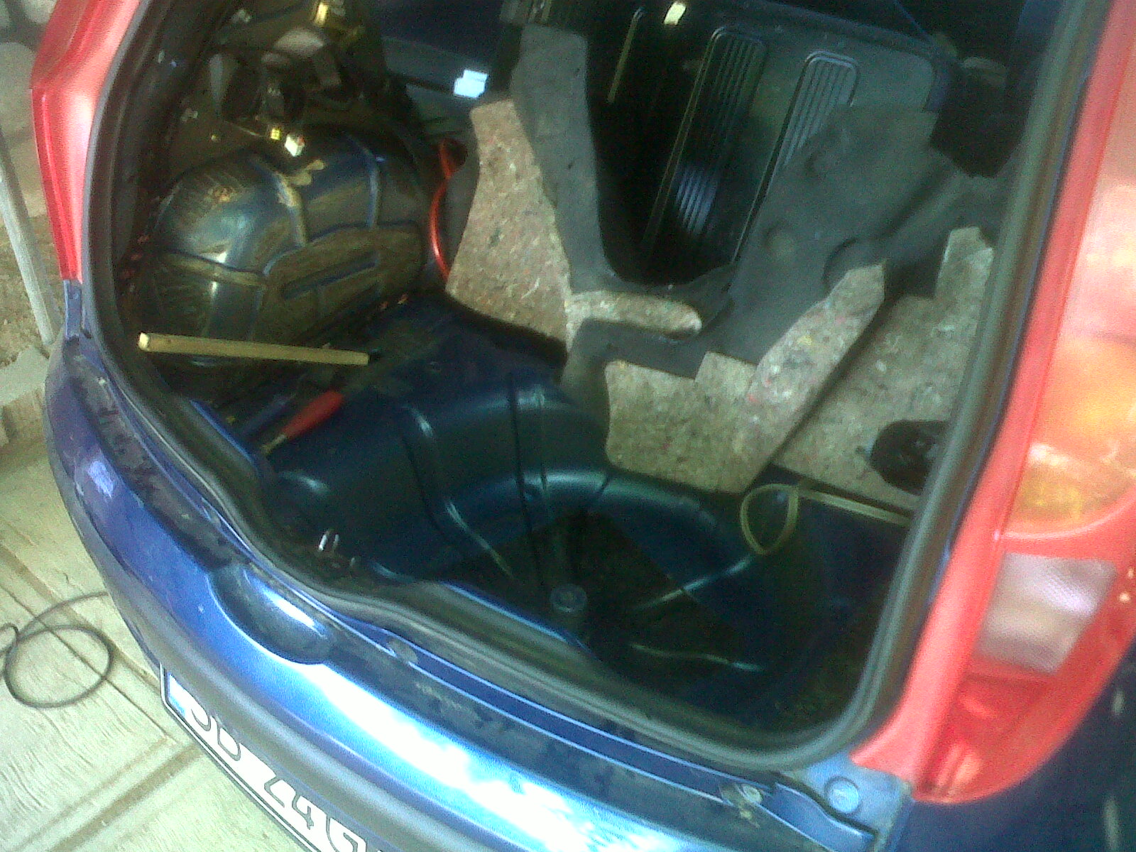

MesajTrimis: Lun Iul 30, 2012 11:28 am    Titlul subiectului: dupa o pauza, am revenit ! Răspunde cu citat (quote)
portbagajul Very Happy ca fara el nu "mere " Very Happy
benzile negre care se vad in poza le-am eliminat. am dat cu smirghel sau cum se scrie, pana s-a dus calumea de pe tabla.Mai bine tabla putin zgariata decat sa lipesc pe bitumul ala vechi si copt. asa am continuat peste tot pe unde a fost
 Filesize:  284.23 KB
 Viewed:  442 Time(s)
 Filesize:  456.09 KB
 Viewed:  433 Time(s)
si aici am ras si smirgheluit chiar daca se vede o culoare urata acolo unde a fost lipit, mai era foarte putin, aproape nu simteai diferenta la palpare :D
 Filesize:  430.96 KB
 Viewed:  446 Time(s)
tabla exterior, poza din interior.
imi cer scuze daca unele poze nu sunt clare. :D
 Filesize:  426.66 KB
 Viewed:  443 Time(s)
Final tabla exterioara :D ii ca tabla de 10mm :)). e greu acum dar a meritat, tot efortul.
 Filesize:  466.42 KB
 Viewed:  447 Time(s)
era cam noapte :D
 Filesize:  203.58 KB
 Viewed:  428 Time(s)
tot mai intunecate. o sa postez si unele facute in zilele urmatoare, PROMIT !!
 Filesize:  229.35 KB
 Viewed:  432 Time(s)
 Filesize:  205.77 KB
 Viewed:  437 Time(s)

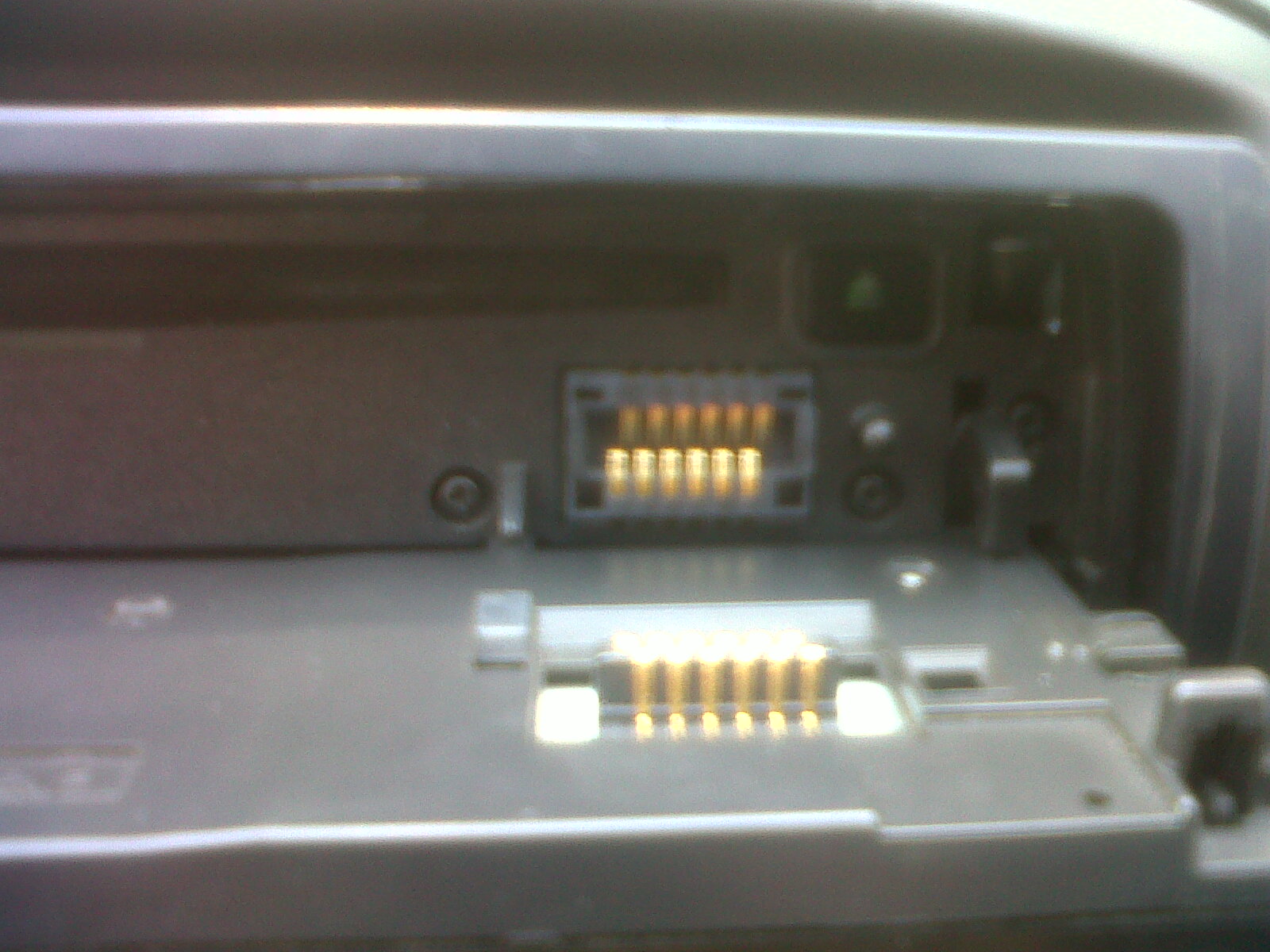

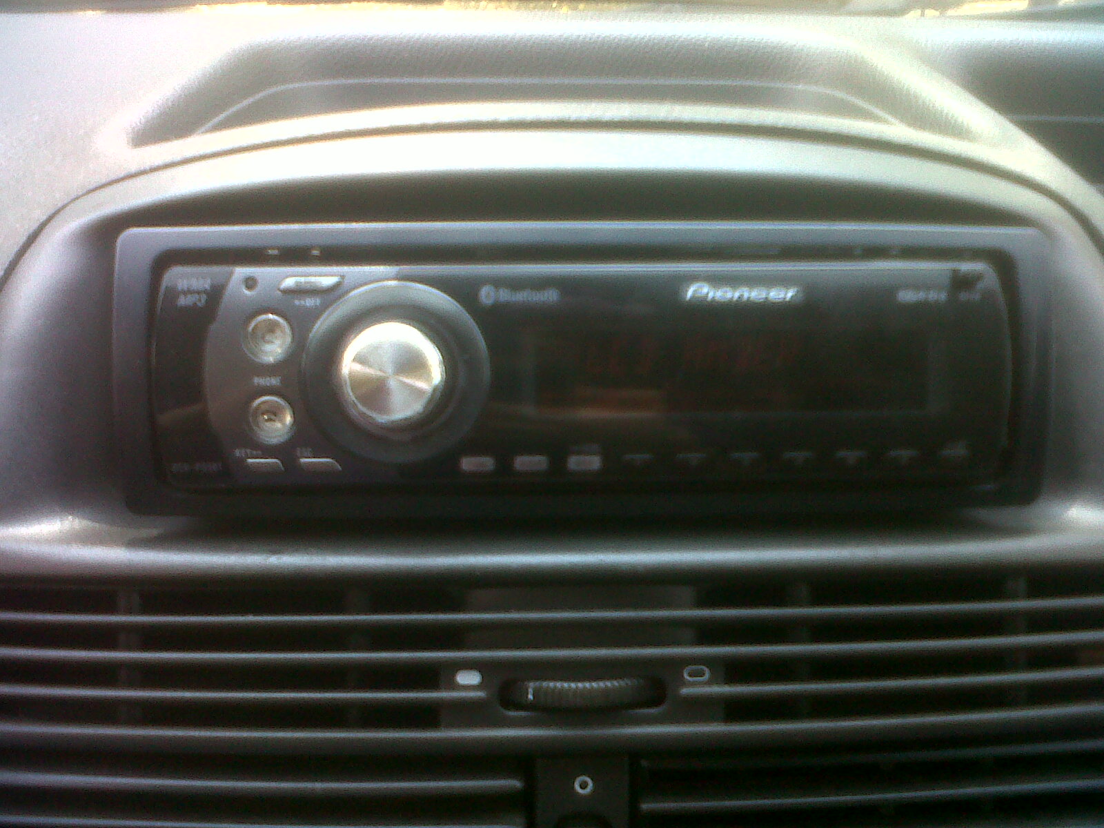

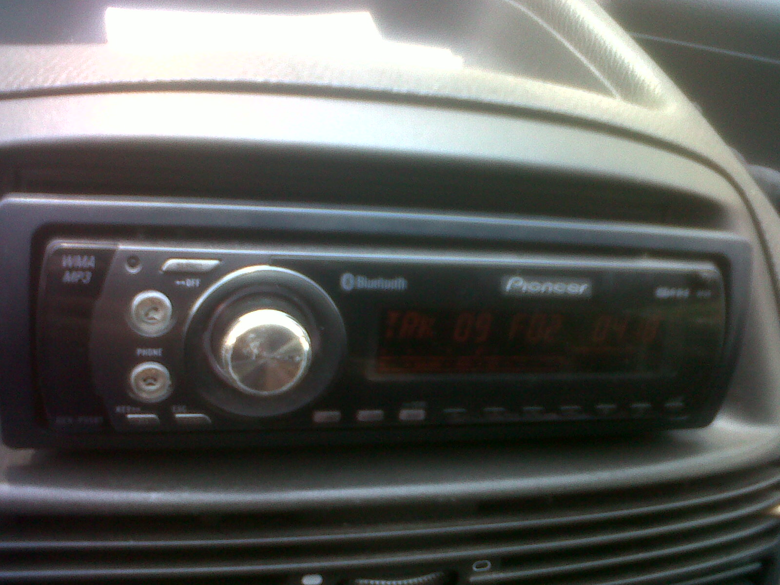

MesajTrimis: Mar Iul 31, 2012 1:28 pm    Titlul subiectului: poze reale player Răspunde cu citat (quote)
Smile
 Filesize:  339.6 KB
 Viewed:  431 Time(s)
 Filesize:  284.31 KB
 Viewed:  417 Time(s)
 Filesize:  315.78 KB
 Viewed:  418 Time(s)
 Filesize:  264.25 KB
 Viewed:  432 Time(s)

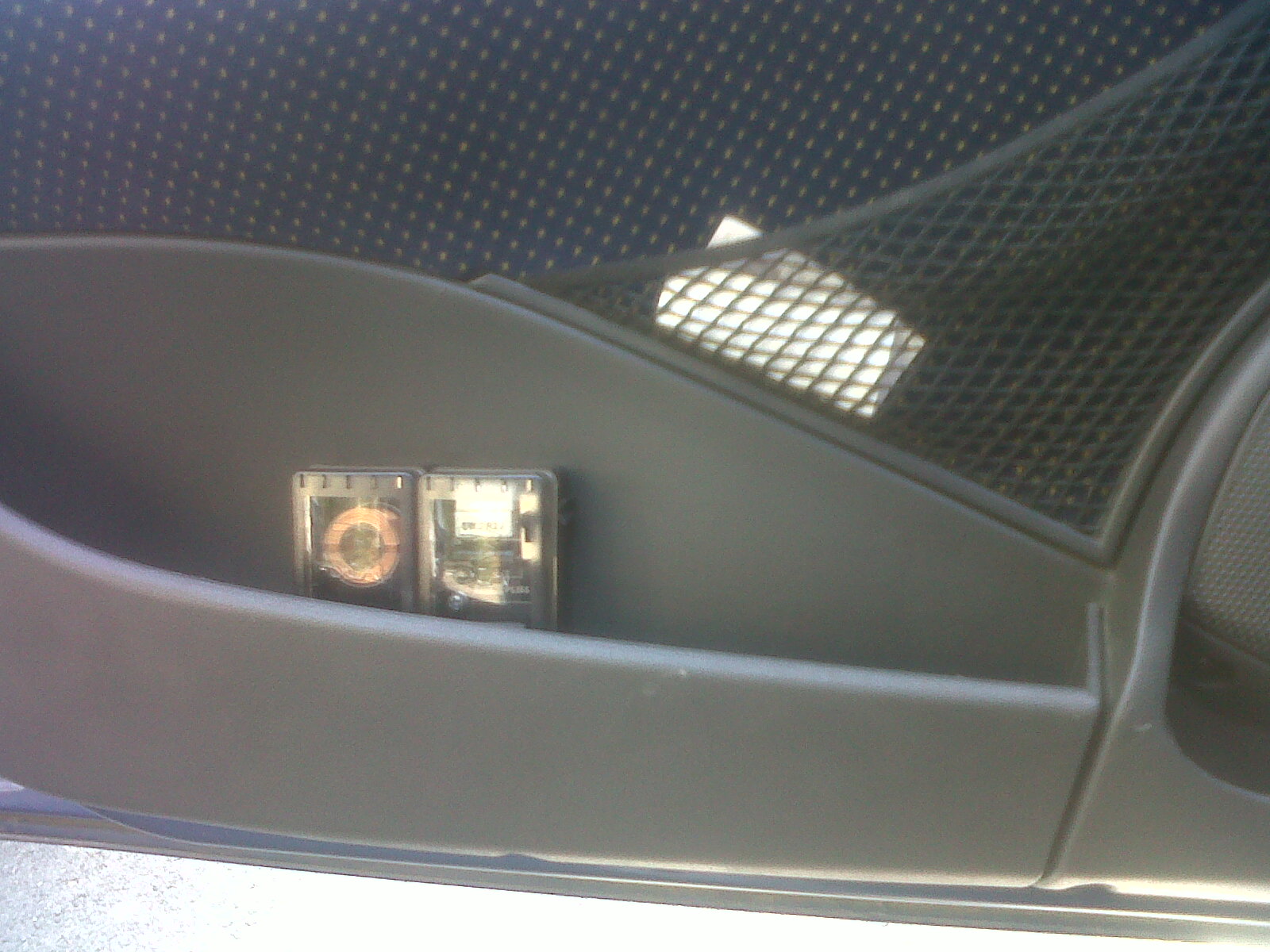

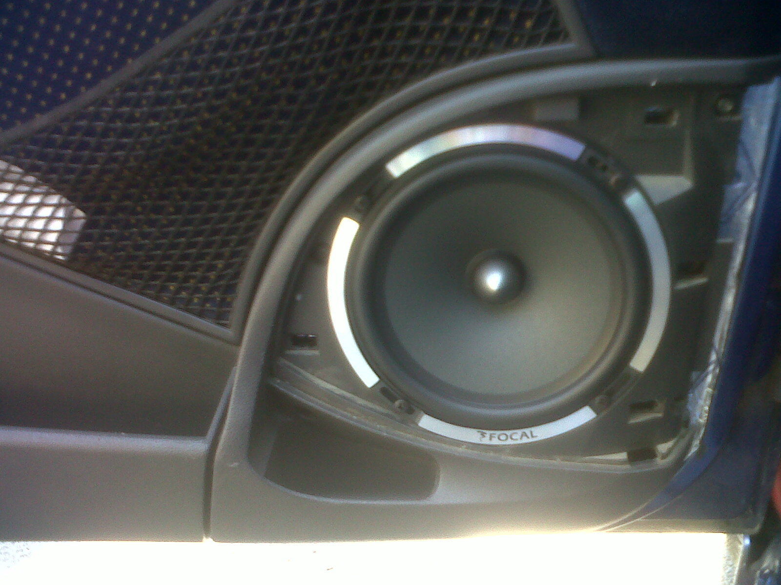

MesajTrimis: Mar Iul 31, 2012 1:29 pm    Titlul subiectului: Sistemul Răspunde cu citat (quote)
Focal PS 165 Very Happy
super suna, are tot ce ii trebuie Very Happy
 Filesize:  349.42 KB
 Viewed:  450 Time(s)
 Filesize:  300.74 KB
 Viewed:  441 Time(s)
difurile sunt puse provizoriu, urmeaza inele MDF :D
 Filesize:  280.2 KB
 Viewed:  454 Time(s)
