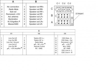

Dark_Lord
Data înscrierii: 20/Oct/2007 Mesaje: 10 Locație: Barlad, Vaslui
Trimis: Vin Dec 14, 2007 9:17 pm Titlul subiectului: |
sper ca aceasta poza sa lamureasca lucrurile in legatura cu ceea ce vreau sa fac...
Va rog sa ma corectati daca gresesc.
| Description: |
Poza este un extras din manualul de utilizare a hu-ului Mufa adaptoare va fi conectata la C1 |

bezz Audiofil
Data înscrierii: 05/Iun/2007 Mesaje: 1011 Locație: on a vibe
Trimis: Vin Dec 14, 2007 11:21 pm Titlul subiectului: |
am inteles, am frunzarit si eu manualul de instalare, nu ai mufe RCA ci acele 3 mufe, A B si C, la care trebuie sa folosesti adaptorul mentionat. normal era sa-ti puna in cutia aparatului si adaptorul blaupunkt-rca.
e bine ca ti-ai dat seama, deoarece la 90 % din radiocd-uri iesirile preamplificate sunt sub forma unor mufe RCA, la blaupunkt vad ca e alta organizare.
spor la treaba
