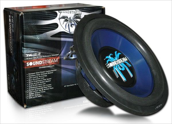

Cam sare peste buget!...mult!
Ce ziceti de asta:
Subwoofer Auto
Diametru 12 inch (30 cm)
Putere Maxima 600 W
Putere Nominala (RMS) 300 W
Impedanta 2 x 4 ohmi
Raspuns Frecventa 30 Hz - 500 Hz
Sensibilitate 86 dB/W/m
Santoprene Rubber
Con din Polipropilena
Excursie Difuzor Xmax 22mm
Sasiu Aluminiu
Vas 65 litri
Adancime instalare 61 mm
Magnet 40 oz
 Filesize:  46.06 KB
 Viewed:  244 Time(s)

Nu merge deoarece are are impedanta de 2 ohmi
phalemi24
Data înscrierii: 03/Apr/2011
Mesaje: 44
Locație: Piatra Neamt
MesajTrimis: Sâm Noi 26, 2011 3:55 pm    Titlul subiectului: Răspunde cu citat (quote)
difuzorul are 2 bobine de 4 ohmi si poate fi legat la 2 sau 8 ohmi.ai nevoie de un difuzor cu o singura bobina de 4 ohmi sau cu doua bobine de 2 ohmi(poate fi legat la 1 sau 4 ohmi).bafta!

Asta e amp-ul .cred ca merge legat cu difuzorul.

din cate stiu eu nu prea e recomandat amplificator cu 4 canale pentru subwoofer...cel mai bine e un monobloc, sau daca nu un amplificator cu 2 canale legat in punte.difuzorul poate fi legat doar pe un singur canal, la 2 ohmi, cu 200wRMS.in punte merge doar la 4 ohmi.

Da,ai dreptate.Multumesc de raspuns.
