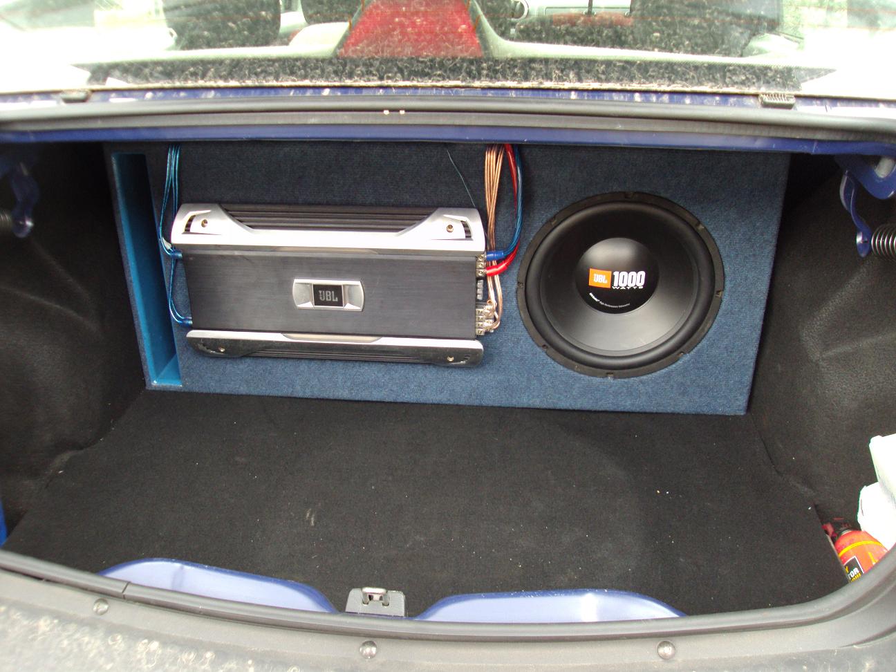

uite mai jos o incinta de 75 L acordata la 31 Hz montata tot intr-un logan. ocupa mai mult spatiu decat cea din videoclipul lui alexneo.

e adevarat ca incinta ta este adanca...dar este si ingusta. daca tu zici ca are totusi 100L sa o fi.
are 100L net sau in cei 100L este inclus si volumul portului, al difului si ale rigidizarilor? (daca sunt)
