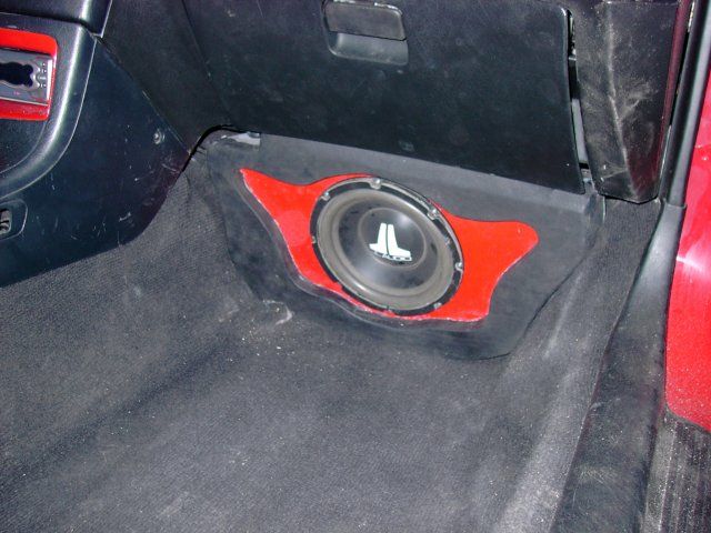

3.Daca ai spatiu putin in portbagaj, poti face o incinta pe lateralul acestuia (pe contra-aripa , dai mocheta sau plasticele jos si faci mulaj din fibra de sticla) si montezi un sub de8 sau 10 (varianta mai slim) ex http://www.be-loud.ro/produse/Subwoofere-auto/HELIX/E-8W-DVC2/
Sau poate ai mai mult spatiu sub torpedou, pentru a face un mulaj.
