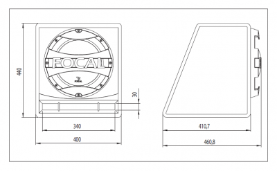

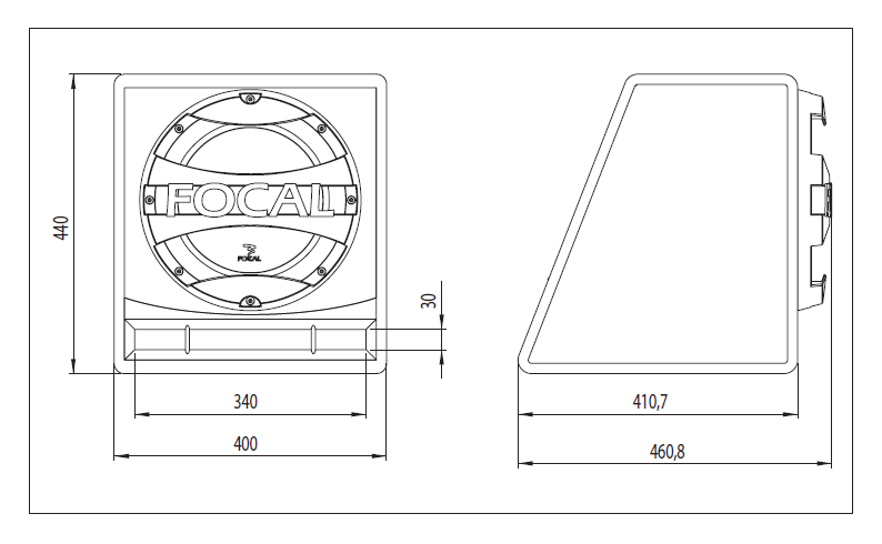

sau o sa folosesc dimensiunile unei incinte folosite de Focal pentru un difuzor asemanator.
cele din poza de mai jos adica.

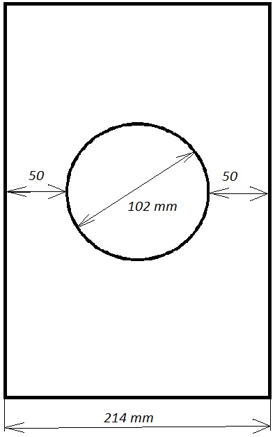

ca sa experimentez, am mai facut o incinta la care tubul de bass reflex imi da din winisd cu diametrul de 102 mm.
problema mea, de care mi-am dat seama abia la final e ca adancimea cutiei e doar de 214 mm.
adica tubul nu o sa fie decat la max 55 mm de fata pe care va fi difuzorul si tot asa de partea din spate a cutiei.
o avea ceva??? stiu ca se cere o distanta minima egala cu diametrul tubului.
se poate face ceva? hai ca va pun si o poza sa va dati seama ce zic, poate la ora asta nu sunt suficient de clar.
