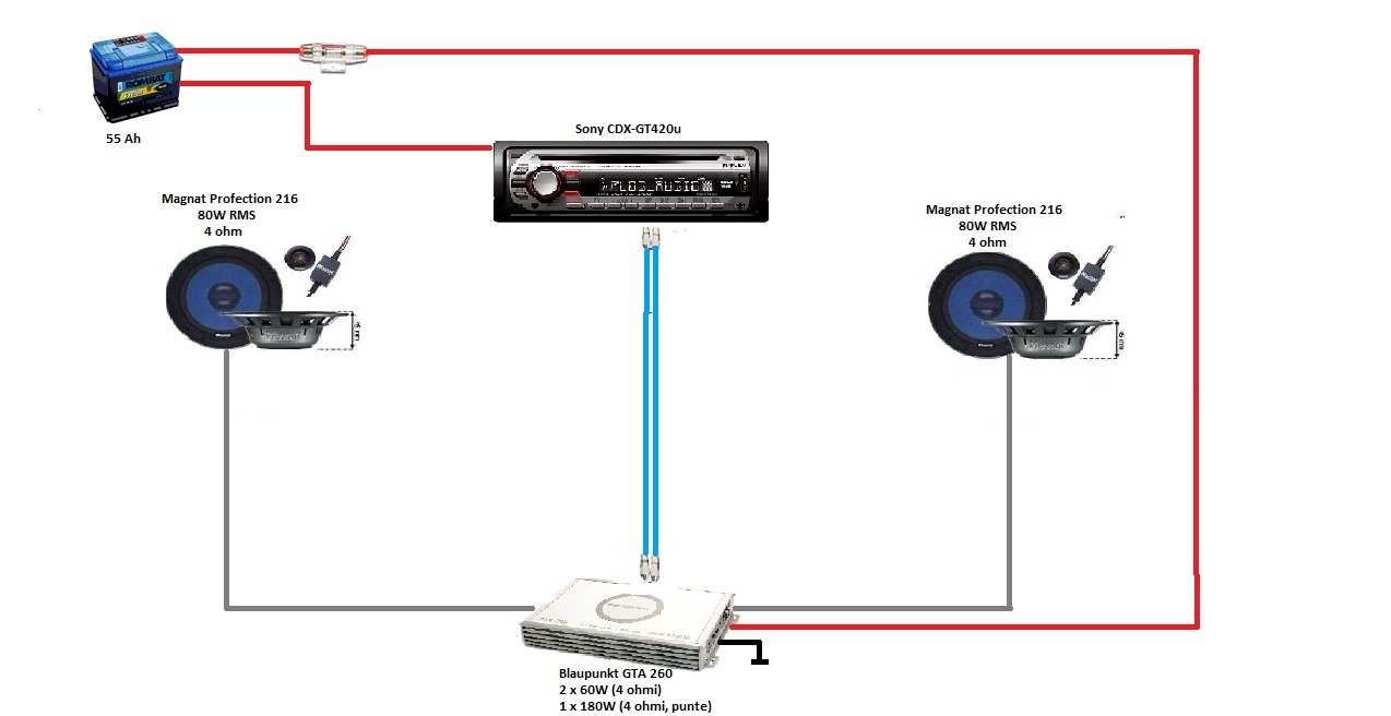

Salut, m-am hotarat sa imi schimb sculele audio si vreau sa va cer un sfat ca sa nu fac ca sa nu fac alegeri gresite si a 2-a oara.Am facut o schema a sistemului pe care il am momentan in masina ca sa ne intelegem mai usor (sper sa fie corecta...e insipirata din alta schema de pe forum Embarassed ).Si acum sa va spun ce planuri am eu...vand subwooferul blaupunkt iar statia o pastrez ca sa amplific difuzoarele din fata ( Magnat PF 216), apoi vreau sa mai achizitionez o statie si un subwoofer.Ca sa fac lucrul asta am inteles ca am nevoie de cabluri rca in y pentru ca HU-ul meu nu are decat 2 iesiri RCA, cabluri dedicate banuiesc...cele actuale nu sunt dedicate car audio.Ca subwoofer m-am gandit sa cumpar un "Pioneer TS-W308D4/ Pioneer TS-W308D2"(daca stiti ceva mai bun va rog sa spuneti) Nu stiu care sa il cumpar, iar la Amplicifator inca nu m-am gandit dar vreau ceva mai ieftin, chiar la mana a 2-a daca imi puteti recomanda ceva.Va rog sa imi spune-ti daca este ceva in neregula cu ceea ce am eu de gand sa fac ca sa nu am vreo surpriza.

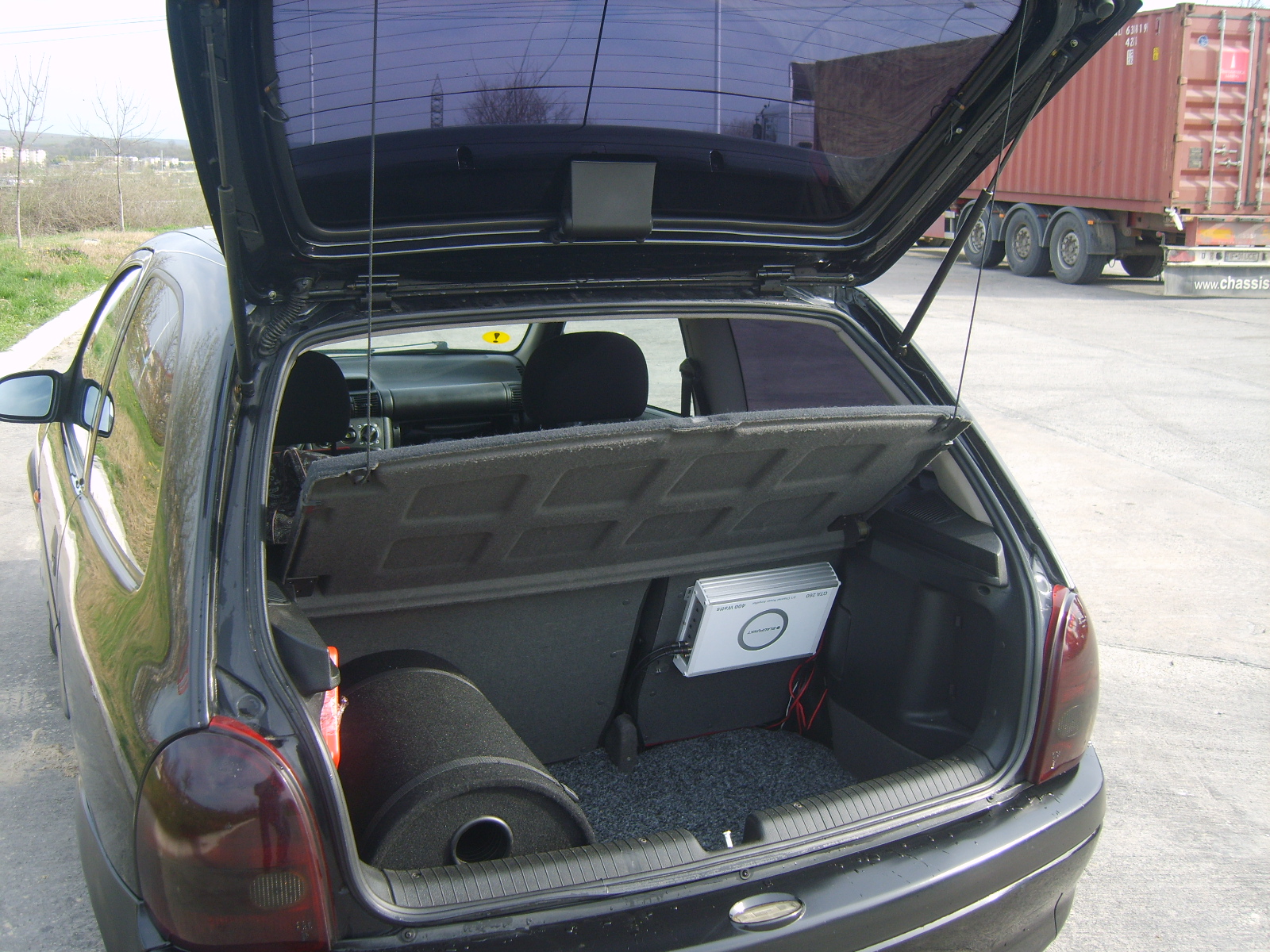

Si in incheiere ca sa nu uit, masina pe care se vor monta toate astea este un Opel corsa b( vezi poza ).
Multumesc anticipat si astept sfaturi:)[/u]
PS: am uitat sa precizez bugetul.Pentru subwoofer moementan pana in 300 lei, am vazut si niste ground zero-uri dragute dar astept recomandarile voastre.

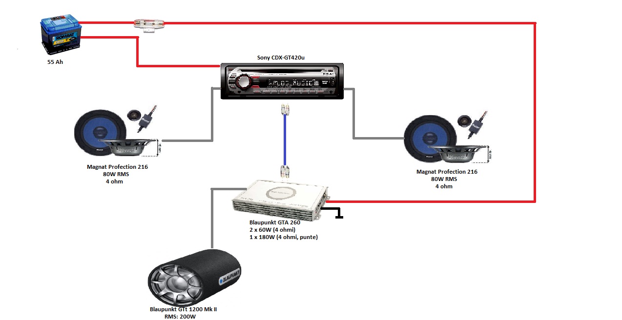

Am reusit sa vand subwooferul, pana imi achizitionez alt subwoofer si inca un amplificator vreau sa ma apuc sa imi amplific boxele din fata cum ziceam si mai sus.Avand in vedere ca mp3-playerul meu are doar doua iesiri RCA, ca sa pot amplifica boxele din fata am nevoie de doua cabluri http://www.be-loud.ro/produse/Accesorii_instalare/Conectica/Dietz/Cablu_RCA_Y_%2827098%29/ care sa intre in statie.Este bine ce zic eu, ca sa nu cumpar cablurile degeaba?.Multumesc.
LE: am mai facut o schema ca sa intelegeti ce vreau as fac, este corecta?

gigi_kent86
Data înscrierii: 31/Oct/2006
Mesaje: 596
MesajTrimis: Lun Mai 24, 2010 11:25 am    Titlul subiectului: Răspunde cu citat (quote)
Daca vrei sa folosesti al 2-lea amplificator pentru subwoofer intr-adevar ai nevoie de 1 cablu rca avand in vedere ca player-ul tau nu are decat 1 iesire (2 RCA mama) cu care sa ajungi pana la portbagaj si de acolo folosesti 2 cabluri Y pe fiecare canal ca sa folosesti ambele amplificatoare.
In principiu cum ai desenat tu pe schema numai ca amplif-ul pe care il ai deja nu are nevoie decat de 1 cablu RCA (1 pereche de mufe Rca tata).

Ok, sa vedem daca am inteles ca sa nu ma apuc sa desfac portierele degeaba.Pentru moment ca sa amplific boxele cu blaupunkt-ul, nu am nevoie de cabluri rca in y...este nevoie doar de un cablu asa http://www.be-loud.ro/produse/Accesorii_instalare/Conectica/DB_Audio/DB5RQ/ ... corect?
Multumesc!
gigi_kent86
Mesaje: 596
MesajTrimis: Lun Mai 24, 2010 12:40 pm    Titlul subiectului: Răspunde cu citat (quote)
Corect !
Ai nevoie de Y-uri doar daca mai adaugi un amplif !
Pigoo
Data înscrierii: 08/Oct/2008
Mesaje: 1625
Locație: Constanta
MesajTrimis: Lun Mai 24, 2010 1:21 pm    Titlul subiectului: Răspunde cu citat (quote)
e posibil sa nu ai nevoie de Y . vezi daca blaupunkt-ul are line out . de acolo poti pune cabluri pana la celalalt amplificator .
gigi_kent86
Mesaje: 596
MesajTrimis: Lun Mai 24, 2010 2:58 pm    Titlul subiectului: Răspunde cu citat (quote)
Sau cum a spus pigoo .
Din ce poze am vazut pe net are line out deci iti mai trebuie inca un cablu rca ca sa legi si al doilea amplif asa ca poti sa renunti la Y-uri.

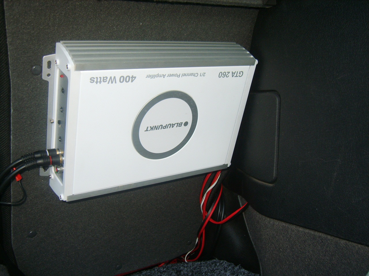

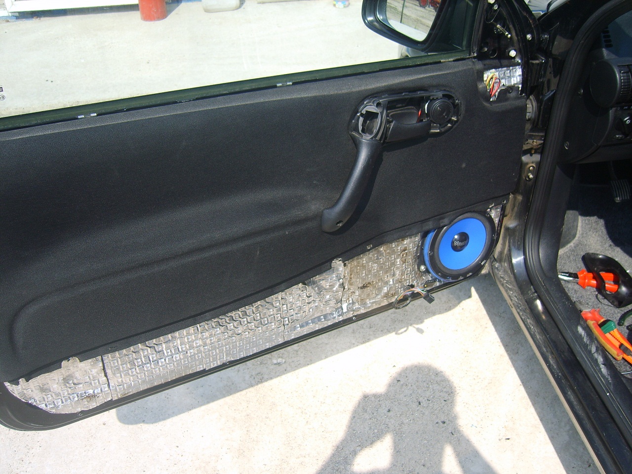

Bun deci am fost sa mesteresc....am scos eu prima boxa am tras cablu pana la amplificator toate bune si frumoase.Cand sa conectez alimentarea la amplificator mi-a ars siguranta ca am uitat sa o scot inainte...Am fost am cumparat alta siguranta dar ce sa vezi cablurile erau puse invers + la ground si - la supply.A intrat pe protectie, am inversat cablurile si pana aici mi-a fost.Refuza sa mai porneasca din butonul de remote..se aprinde odata ledul rosu se la protiectie si atat.Aveti idee ce poate fi?e posibil sa nu fie buna siguranta pe care am cumparat-o?
LE:Pigo stii cumva un loc prin constanta unde pot instala astea mai ieftin, ca mi-am facut 1000 de nervi.Smile
contsters
Data înscrierii: 25/Dec/2009
Mesaje: 72
MesajTrimis: Lun Mai 24, 2010 6:46 pm    Titlul subiectului: Răspunde cu citat (quote)
Intr-un final am rezolvat...era siguranta de pe amplificator, odata cu aia de langa baterie s-a dus si cea de langa amplificator.Azi ni am avut timp decat sa amplific boxa din dreapta, o sa imi fac maine timp sa termin si cu stanga.
Problema pe care o am acum e ca, nu cred ca e bun cablul sau ceva pentru ca atunci cand deschid usa de tot se aud bazaituri.Abia am reusit ca il aduc de la portiera in interior si cred ca atinge ceva pe acolo de face asa.
Va astept cu Sugestii, Multumesc!.

MesajTrimis: Sâm Mai 29, 2010 2:06 pm    Titlul subiectului: Răspunde cu citat (quote)
Am rezolvat si cu boxele, asa arata configuratia actuala.Asa arata sistemul acum si sunt uimit cat de mare e diferenta intre boxele amplificate separat si direct de la HU.
Acum trebuie sa imi cumpar un subwoofer si nu sunt hotarat ce sa cumpar.
Cam astea sunt cele pe care le-am vazut eu si mi s-au parut interesante...daca stiti ceva mai bun in banii astia astept sugetii:).

MesajTrimis: Dum Iun 06, 2010 8:34 pm    Titlul subiectului: Răspunde cu citat (quote)
playerul are iesire numa de SUB deci nu il poti lega asa...
contsters
Mesaje: 72
MesajTrimis: Dum Iun 06, 2010 8:37 pm    Titlul subiectului: Răspunde cu citat (quote)
Cum anume nu il pot lega, ca in imaginea de mai sus?...Daca da, pai deja este legat asa.In cateva zile va veni si un subwoofer apoi un amplificator.Si cum zic colegi de forum de mai sus se pot lega si asa.Ori folosesc line-out al blaupunkt-ului ca sa ajunga rca-urile si la al 2-lea amplificator, ori folosesc mufe rca in ySmile.
Mai astept pareri, Numai bine.
