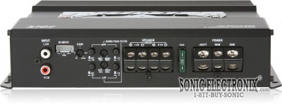

Salutare ! dupa cum se vede sunt nou pe aici Very Happy si as dori sa cer si eu putin ajutor daca se poate.
Am achizitionat de curand si eu acest amplificator http://www.be-loud.ro/produse/Amplificatoare-auto/MTX/Xthunder-X702/ si as dori sa stiu si eu cum trebuie sa-l reglez pentru un bass puternic si profund (doar bass nu vreau si inalte in subwoofer).
L-am cumparat special pentru acest subwoofer http://www.be-loud.ro/produse/Subwoofere-auto/Hifonics/TITAN/TX12R/
Vreau sa stiu exact cum trebuie setat la :
Gain: 1, 04, 0.25v, 5v, 3
Hpf: 40Hz - 8KHz
Lpf: 40Hz - 8KHz
Si la Hpf si la Lpf are 2 "butoane" care merg sa apas pe ele la primul scrie OFF - On si la al 2 lea x10 - x1 (trebuie apasat vreunul ?)

HPF- ON, reglezi potentiometrul la 40Hz, X1
Folosesti searea aceasta daca nu poti sea HPF din player-ul tau.
Daca player-ul are functie HPF, atunci setezi din player ~20Hz, iar la amplificator selectezi HPF-OFF.
LPF - ON, reglezi potentiometrul intre ~60 - `150 Hz, in funcie de peferinte, X1
Gain-ul il setezi la aceeasi valoare cu cea de "iesire" a player-ului.
EX: daca player-ul are 2V pe iesire RCA, setezi Gain-ul amplificatorului la 2V.
Problema setup-ului pe care il ai:
- puterea amplificatorului este insuficienta pentru sub. Iti trebuie un amplificator de minim 300W.
- amplificatorul nu coboara mai jos de 40 Hz

dragosdls a scris:
DE CE?
PE BUNE?
de acolo se regleaza frecventa de taiere adica pragul pana la care poate sa urce amplificatorul cand este setat pe LPF !!!
Peste aceasta valoare frecventele sunt atenuate cu 12dB / octava

La pagina 11 din maualul de utilizare al player-ului se afla setarile pentru sub.
Din nefericire player-ul nu are functie HPF.
Ce inseamna asta?
Daca anulezi functia HPF (hpf-off) din amplificator, frecventele "subsonice" (de la 0- ~20HZ) vor ajunge la subwoofer.
Tinand cont de faptul ca amplificatorul este deja subdimensionat (fata de sub) si cel mai probabil vei seta gain-ul la o valoare gresita,(mai mare dacat cea admisa) va determina "prajirea" bobinei.
Asa cum am explicat si mai sus, poti folosi functia HPF din amplificator pentru a proteja sub-ul de "subsonice".
Este adevarat , HPF la 40Hz, este o valoare destul de ridicata, insa iti va proteja sub-ul.
Pe viitor cere sfaturi inainte de a face cumparaturi, deoarece acest amplificator este perfect pentru a fi folosit intr-ul sistem activ (Bandpass pentru midbass mid, sau highpass pentru tweeter), dar total neinspirat pentru subwoofer.
