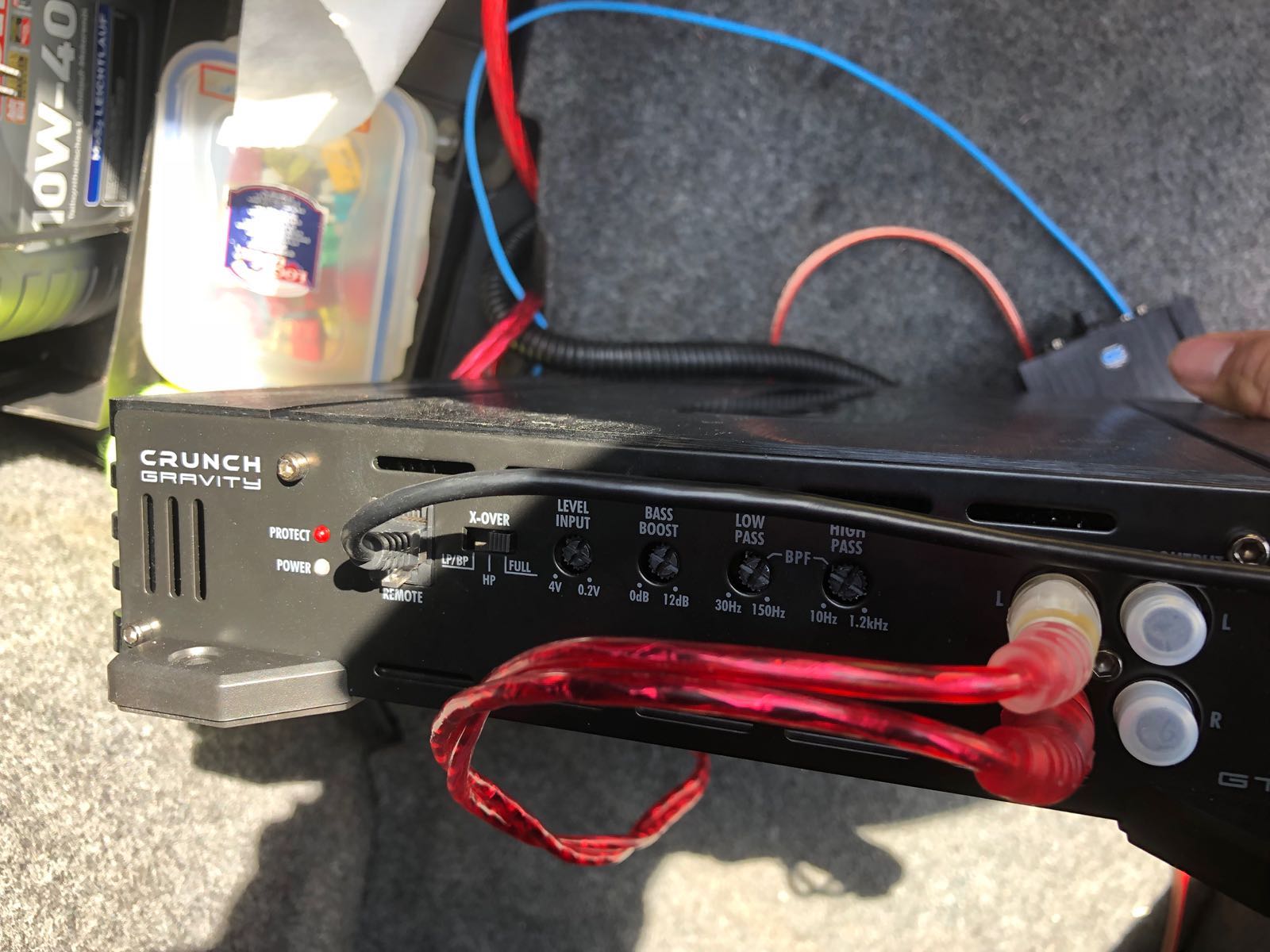

salut, sunt nou pe aici de curand mi am montat un aplificator(crunch 2400gtx) si un subwoofer(Mac Pro Charger 130) le-am pus toate bune, functioneaza insa nu stiu cum sa reglez amplificatorul si cd playerul(pioneer deh-1800uba)
ma poate ajuta cineva ? Very Happy Embarassed

Xover Ăźl lași pe full, input la maxim și puțin Ăźnapoi ca vad ca ai remote, bass boost 0.
CautĂŁ Ăźn manual la player și zi-ne ce valori ai la lpf. Tre pus un 60-80hz cu taiere de 24.

Pune Ăźn amp pe LP și lpf la maxim, 150.
