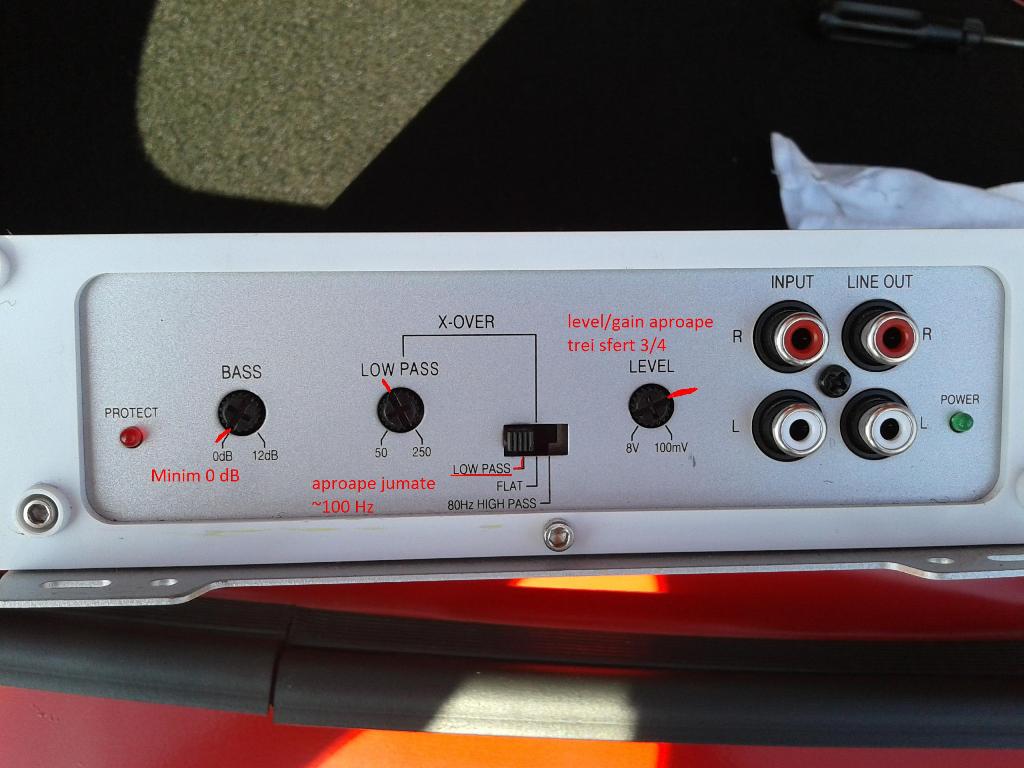

Salut, care ar fii reglajele cele mai corecte pentru o statie care are puterea mai mica decat difuzorul adica 180 w rms statia si 250 W rms wooferul . Ideea este ca difuzorul sa fie cat mai ok amplificat si sa nu aibe distorsiuni avand in vedere ca statia este mai mica dar sa se auda si cat de cat tare . Momentan este o solutie de buget pana cand o sa schimb statia cu ceva mai puternic. Am atasat si o poza cu reglajele care le am acum. Din player este setat LPF pe 80 Hz si bass 0 (Alpine 9870)

Poti sa lasi pe full amplificatorul, din moment ce ai crossover pe player, sau poti sa te joci cu setarea din amplif, e mai "fina" decat cea de pe player, unde ai 50 / 80 / 120 (sau 125) Hz.
Gain-ul pur si simplu dupa ureche il vei regla. Daca vrei sa iti antrenezi urechile, cauta un ton de 50 Hz sinusoidal si unul patrat, asculta-le in comparatie la volum mic. Clipping-ul serios e semnal patrat, deci ascultand direct un semnal patrat o sa vezi cum suna cand distorsioneaza si o sa stii cand sa o lasi mai moale cu volumul
