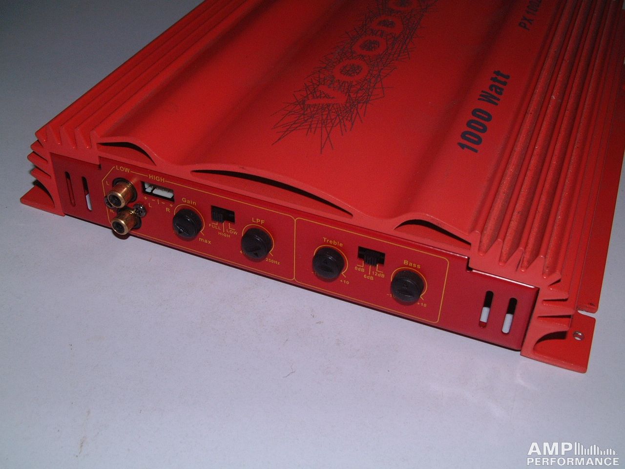

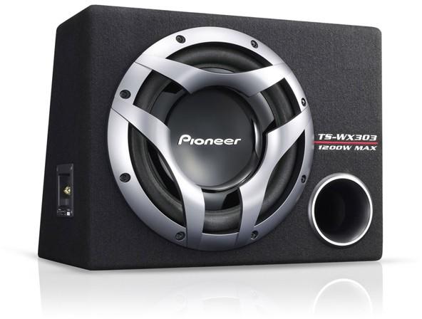

Salut! Am un subwoofer Pioneer TS-WX303 si un amplificator Voodoo PX1002. Stiu ca statia este putin mai slaba decat subwooferul, dar pana imi iau alta o voi folosi pe aceasta.
Ma intereseaza cum trebuie sa fac reglajele sa obtin un bass cat mai clar, fara distorsiuni.

Toate reglajele de genul bass boost sau treble boost sa fie pe minim, si din amp si din player. Egalizatorul din player sa fie pe flat sau 0. Implicit toate filtrele pe minim.
Dai player-ul la maxim (volumul maxim la care nu distorsioneaza, cand ti se pare tie ca suna curat) iar apoi incepi usor sa maresti gain-ul de la amplificator, treptat pana auzi ca distorsioneaza subwoofer-ul.
In momentul ala il dai mai incet pana dispar distorsiunile, si inca putin ca sa fie mai safe. LPF sa fie la minim, sau dupa gust, te joci cu el si vezi cum suna. Subwoofer-ul trebuie sa completeze restul difuzoarelor, sa sune curat si uniform. La rezultatul asta trebuie sa ajungi Smile

multumesc frumos! chiar asta vreau de la un subwoofer, sa completeze difuzoarele. Aveam bass boostul la maxim si volumul subwooferului din player il tineam la -10.

Bass boost-ul baga distorsiuni, e pacaleala. Stresezi difuzorul.
