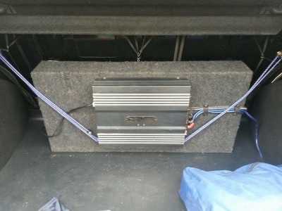

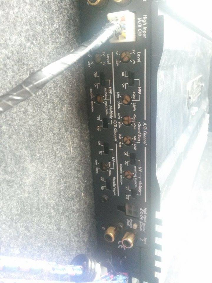

Salut. Am montat un amp dls ca40 cu un sub dls w310b pe un ford fiesta si nu prea stiu cum sa fac reglajele la amp. Playerul este cel stock ford 6000 cd, iar semnal am.luat de la dif spate si am folosit intrarea hi input de la amp. Sub este legat in punte pe canele a/b. Are ceva daca am pus sub cu fata spre banchetA?

Reglajele pentru canalele A/B
Gain - in jur de 2V ( cel mai sigur masori valoarea voltajului din Hi input , atunci cand ai volumul player-ului aprope de max, si setezi gain-ul amplifului in concordanta cu acesta)
HPF-ON, aprox 20Hz
Grand bass - 0dB
LPF-ON, in plaja 50-80Hz
Multiply X1

Ambele filtre trebuie puse pe on?
dragosdls
Data înscrierii: 22/Mar/2013
Mesaje: 354
Locație: Prahova
MesajTrimis: Sâm Sep 12, 2015 11:28 pm    Titlul subiectului: Răspunde cu citat (quote)
da
