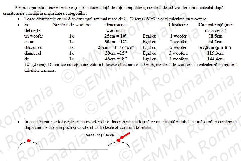

cu 13W7 la ce intru ? ca nu e nici 12" nici 15" Confused

Salut, conform regulamentului EMMA 2010 pg 18, cu un difuzor de 13.5" (34,3 cm) vei intra la 3 woofere. Very Happy
Am atasat regulamentul tradus si tabelul de calcul al difuzoarelor.
Apasa aici pt Regulament EMMA 2010

si eu tot cu un 15"am intrat totdeauna in competitie,daca masori suprafata membranei vei vedea ca nu esti deloc dezavantajat Wink si mie mi s-a demonstrat asta la bucuresti la o etapa dbdrag unde am luat-o de la un gz de 15 si eram putin dezamagit
