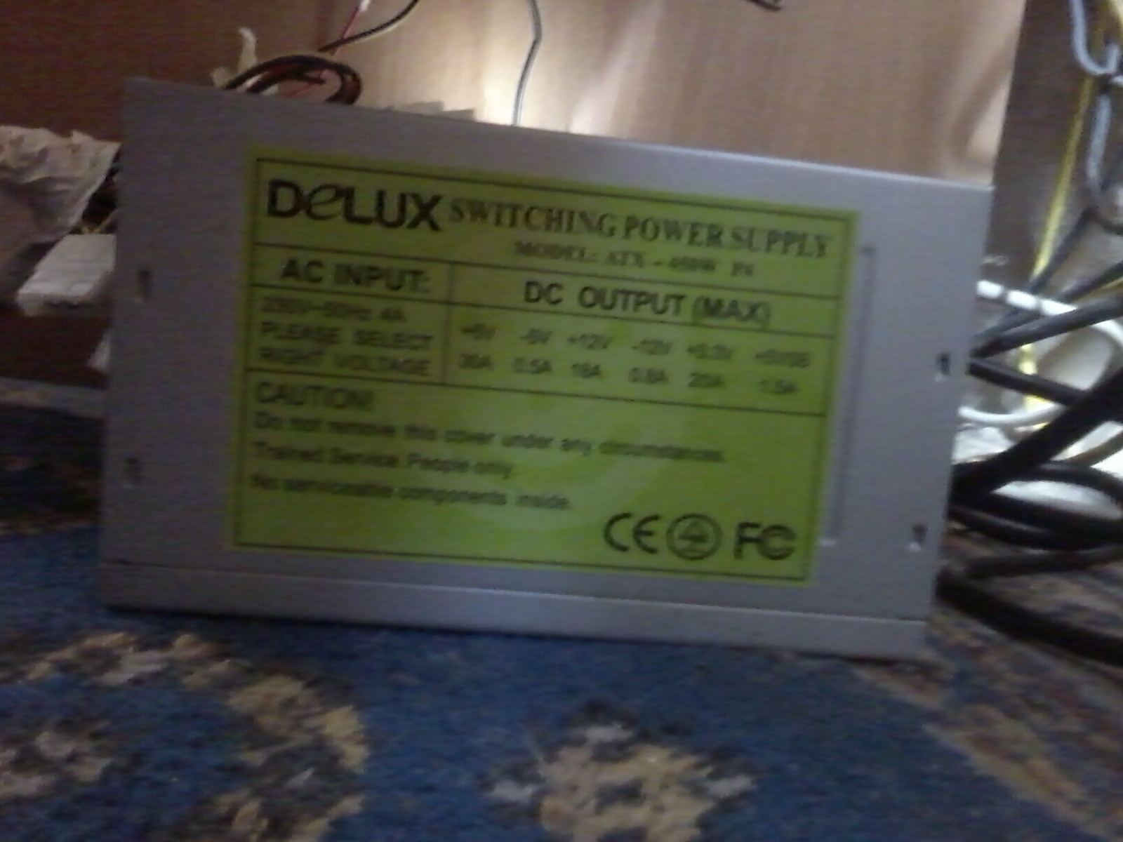

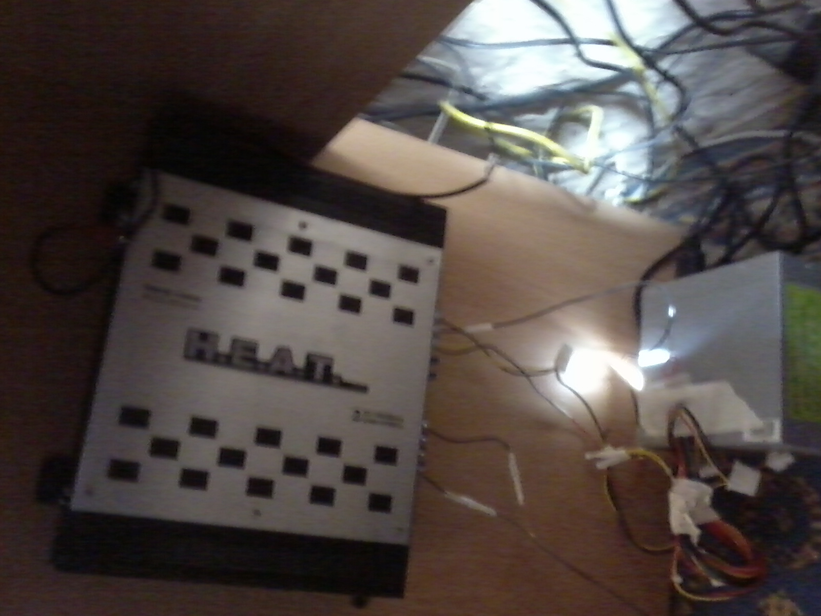

Am o statie auto si vreau sa o pun in camera la Calculator ... ce transformator imi trebuie ? ... asta in loc sa aduc o baterie de masina in camera :d ... as vrea un fel de transformator pe 12 V si ce mai tre pa`colo ... poate sa-mi de-a cineva niste detalli despre si cum as putea face asta ? ... adica sa leg o statie auto la calculator ????

iti trebuie o sursa de minim 12V si 20-25A...minim..la calculator degeaba o legi pt ca nu aer putere sursa calculatorului...iti tb sursa separata..

O sursa de pc..
tragi fire de la firul galben (+) si firul negru care e de masa...
Faci punte intre + si remote...(adica unesti cu o bucata de cablu cele 2 borne) ii dai semnal din pc, conectezi boxe...si dai sa cante.. dar nu v-a canta la putere maxima...pentru ca sursa de pc nu are amperajul unei baterii auto.

am sa incerc cu o sursa de pc ... ...
Statia are : 2x1000w pe 2 ohmi ...
Sper sa fie ok :X ... mersi pt sfaturi ) ...
