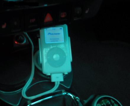

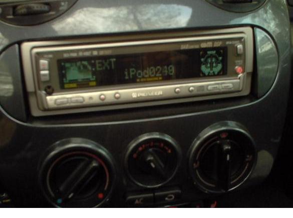

MesajTrimis: Mie Iun 13, 2007 7:22 pm    Titlul subiectului: Răspunde cu citat (quote)
Se pare ca da, este compatibil dar CD-IB 100 ...
Uite mai jos niste poze cu el in "actiune" ...
Modelul asta de DEX-P99R il ai?

MesajTrimis: Mie Iun 13, 2007 9:35 pm    Titlul subiectului: Răspunde cu citat (quote)
Mr. Green cam ca ala, difera sigla {doar pioneer} ceea ce inseamna ca-i model si mai nou ...
Razz merci mult sharkky Wink
ps pai nu vad de ce n-ar merge pe cd ib 100II, ala e mai nou, ar trebui sa mearga pe toate
