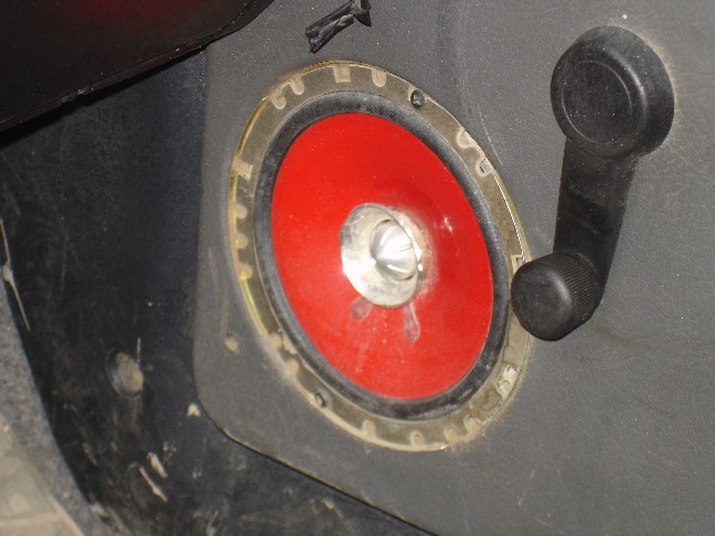

Astea le aveam eu pe snova mea. sony nu stiu ce model, prinse direct de fata de usa, fara masca ca lovea maneru` de la geam, asta e mai bagam picioru` in ele Very Happy
