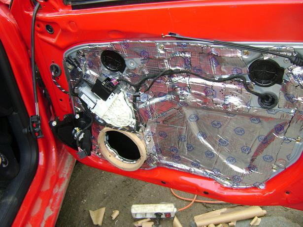

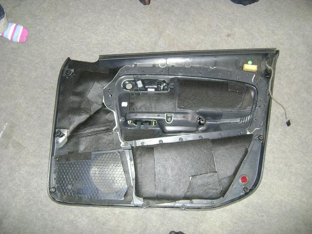

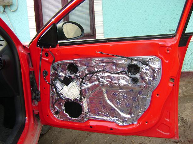

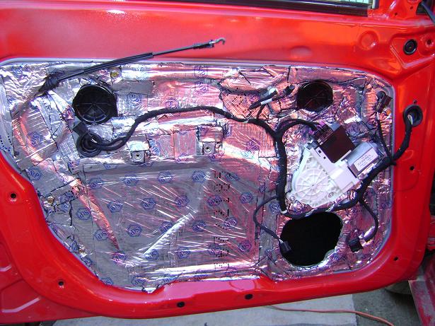

MesajTrimis: Vin Mar 13, 2009 7:07 pm    Titlul subiectului: Răspunde cu citat (quote)
am montat insonorizantul cu boxele .....insonorizantul nu e montat ca la carte dar fiind prima data cand fac asa ceva se iarta Smile
inso.
