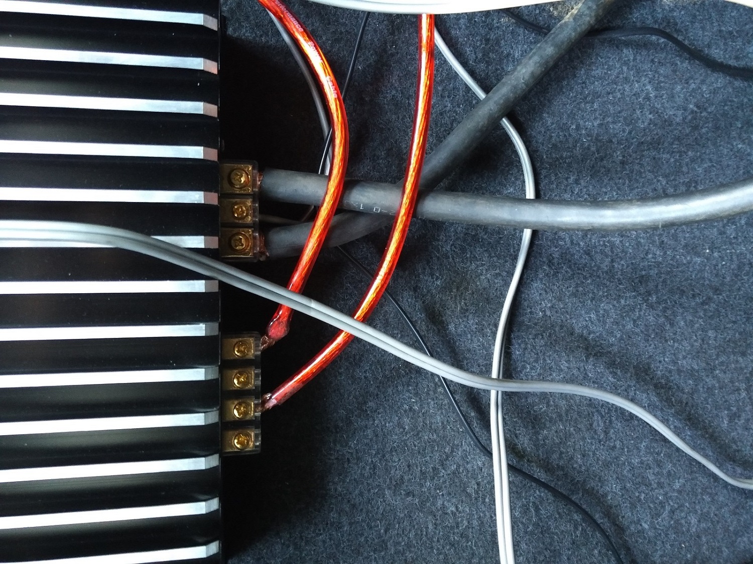

Tu sw de sub scaune inca le ai conectate? Daca da, de ce? Din moment ce ai pus ceva aftermarket dpmdv cele de sub scaun sunt cam depasite/inutile. Dar in ceea ce priveste respectivele intreruperi, exista un contact imperfect pe undeva.
Cauta cablu de sudura de 35-50mm, si papuci sanatosi pt. el si o sa se vada diferenta. Kituri bune la un pret decent mai greu gasesti. Ai bateria in fata sau in portbagaj?
Ar fi ok daca ai inlocui si cablurile RCA cu ceva gen Hollywood PRO 225 sau Ground Zero GZCC 5.3X
Despre condensator ai mai multe pareri pe google. Deja s-a scris de mult prea multe ori pe forum.
Tip: cele negative sunt cele corecte.

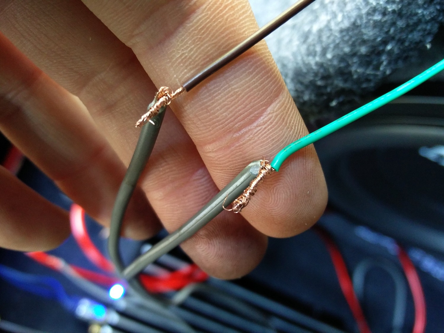

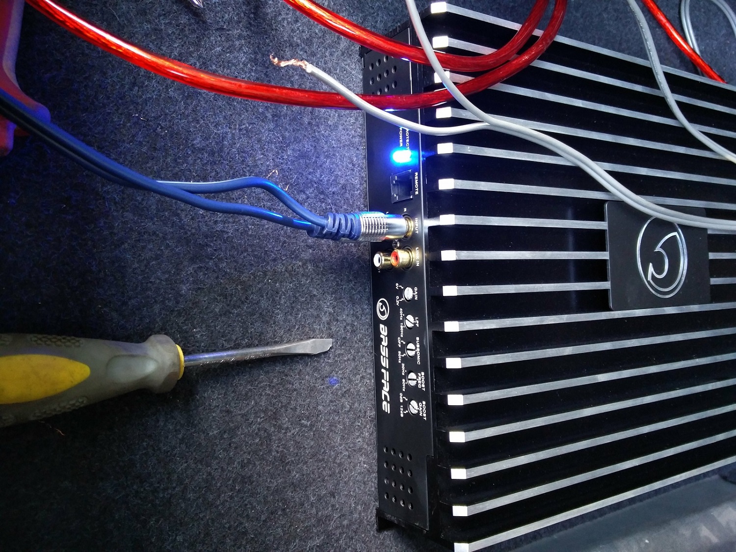

Am inceput sa fac ceva teste:
Cablul alimentare si masa gros, insa nu stiu ce sa zic de cablurile pe care vine semnalul audio catre adaptor si apoi catre subwoofer, mi se par cam subtiri acele cabluri gri dar se aude clar fara probleme.
Am luat semnal audio de la boxele de pe spate insa bass-ul se aude mult mai incet si se aude spart insa se aude... Iar daca leg cablurile de la boxele de sub scaune se aude foarte bine bass-ul si clar. Toate acestea cu gain-ul aproape de minim si bass-ul din casetofon la minim.
In concluzie boxele acelea de pe spate nu trimit semnal audio suficient ori nu trimit bass. Odata legate boxele de sub scaube bass-ul este mai profund si clar. As vrea totusi sa fac ceva diferit.
Daca bass-ul este la minim din casetofon atuncj se aude bass doar in portbagaj iar in masina nu... Daca ridic putin bass-ul atunci am bass si in interiorul masinii iar acesta se aude per total mult mai profund si bine. Doar ca nu vrea sa amplific suntul de doua ori. Unde se afla amplificatorul masinii?

Nu cred ca poti sa iei semnal dinainte de amplificator fara un convertor. Daca ai cumpara un convertor most to rca ai scapa si de porcaria aceea de adaptor si ar fi mult mai calitativ dar problema e ca respectivul adaptor e destul de scump (cca 200e) dar poate gasesti unul mai ieftin doar cu o pereche de RCA.
Asa ceva ai nevoie:

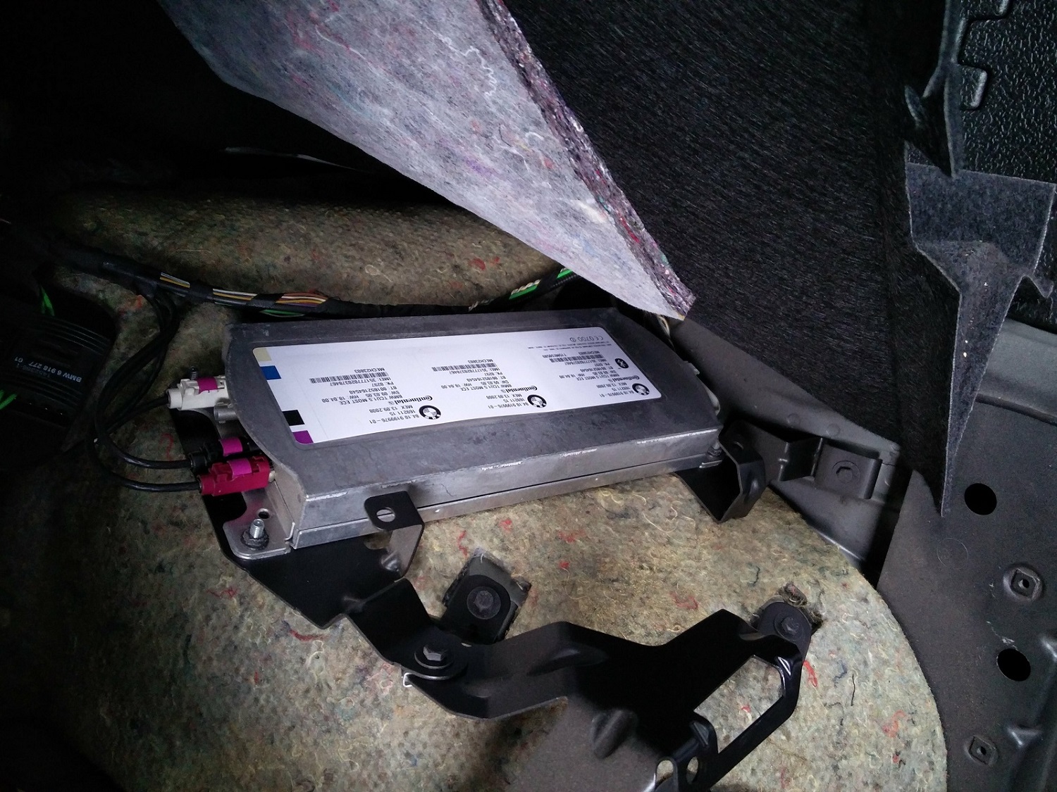

Inca ceva: as putea renunta la acel amplificator original pentru ca sigur de el se folosesc cele doua difuzoare de sub scaune si nu cred ca celelalte boxe din usi se folosesc de el??? Din player trebuie sa plece semnal catre amplificatorul original dar care este acel cablu? Pentru ca de acolo as vrea sa iau semnal catre adaptorul hi-low. Pareri?

PĂŁi dacĂŁ iei direct din player ĂźnseamnĂŁ cĂŁ iei de pe boxe și cum zici ca bassul e tĂŁiat pe boxe nu ai fĂŁcut mare lucru.
DacĂŁ iei semnal de pe firele care duc la sw de sub scaune il amplifici fix de douĂŁ ori Smile
DacĂŁ vrei sa renunti la amp de fabricĂŁ și sa faci ceva ok ai nevoie de convertorul de mai sus. Nu poți sĂŁ iei semnal direct din player prin firul care duce la amp oem decĂąt cu el deoarece acolo e o mufĂŁ most nu 2 fire +/- pt. boxe.
