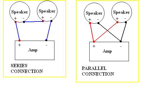

Legat de prima intrebare, desenul cred ca te va lanuri!
La a doua intrebare merge pusa si siguranta de 200A fara probleme iar distanta sa nu fie mai mare de 20 cm.

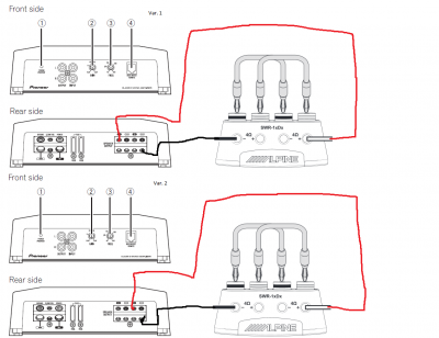

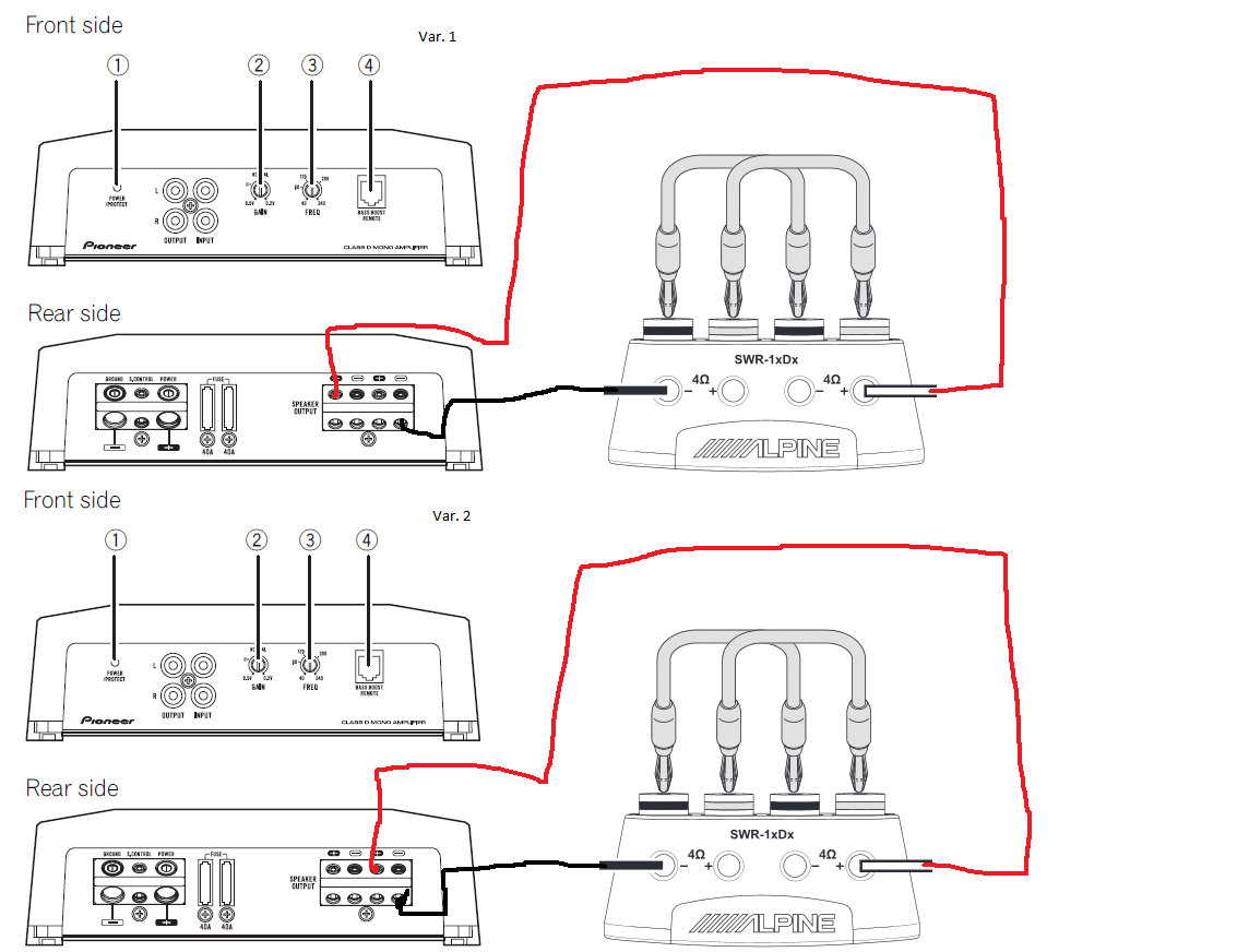

Daca te referi la faptul ca la amplificator iti apar 2 plusuri si 2 minusuri, poti sa legi fiecare bobina a difuzorului la cate un + si un - si vei avea impendanta de 1 ohm, sau poti sa aduci de la difuzor un + si un - pe care le conectezi la oricare din cele + si -
Ivan Eduard
Data înscrierii: 26/Mai/2014
Mesaje: 5
MesajTrimis: Vin Mai 30, 2014 7:28 pm    Titlul subiectului: Răspunde cu citat (quote)
Sa fiu lamurit Smile)
Care dintre variante este buna?
