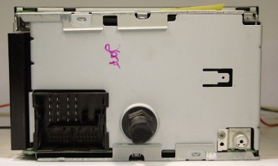

buna tuturor, stiu cum sa leg alimentarea, masa, statia, subwooferul. dar marea mea nelamurire este cum leg firele de semnal care duc la statie si firul de remote in spatele unitatii audio. am un focus 2 cu unitate blaupunkt travelpilot ex si are mufa originala aia mare, si ma gandeam ca-mi trebuioe ceva (splitter,adaptor cu iesire rca). dar nu stiu cu arata si ce sa iau si mai ales de unde. atasez poze cu unitatea audio si spatele acesteia. ms anticipat !

in primul rand va trebui sa iei semnal de la un difuzor din spate (sau din alta parte) sa folosesti acest adaptor (sau ceva de genul) http://www.be-loud.ro/produse/Accesorii_instalare/Conectica/Adaptor_de_nivel_High-Low/ iar ptr remote va trebui sa identifici pinul care are functia respectiva (ti-am atasat un document ce iti explica care este)..
