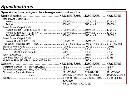

Am o statie Kenwood KAC - 529S (de vreo 4 ani) 250w max si as vrea sa iau asa ceva:
http://www.be-loud.ro/produse/Subwoofere_auto/BLAUPUNKT/GTb_300/
Se potriveste? Habar n-am electronica. Am avut inainte un "tun de bas" tot Kenwood, dar l-am vandut shi nu mai stiu specificatiile nici ale statiei nici ale "tunului".
Ar mai fi si alte alternative demne de luat in consideratie (fara sa schimb statia) pentru un buget de max 320 de ron ? Multumesc anticipat.
LE: Astea ar fi specificatiile statiei

incearca un upgrade si la amplificator. modelul care il ai tu ar fi potrivit pentru amplificarea difuzoarelor. are doar 120W punte pe 4 ohm.

| asus a scris: | | incearca un upgrade si la amplificator. modelul care il ai tu ar fi potrivit pentru amplificarea difuzoarelor. are doar 120W punte pe 4 ohm. |
Pai cam asta e problema, momentan. Tre' sa-mi iau doar subwoofer.
Revin. Ce alternative am ? E bun ala care l-am ales sau nu?

Parerea mea este ca dintre toate JBL CS 1200B s-ar auzi cel mai bine.Este un difuzor foarte bun.L-am auzit de cateva ori si pot spune ca face treaba foarte buna, la puterea lui.
Sunt de aceeasi parere cu Asus, acesta ar fi bun sa amplifice niste difuzoare, puterea fiind cam mica pt un subwoofer.
Daca totusi vrei neaparat sa-l pui pe woofer, atunci ia JBL-ul
