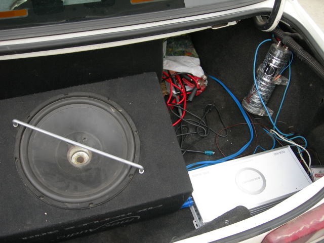

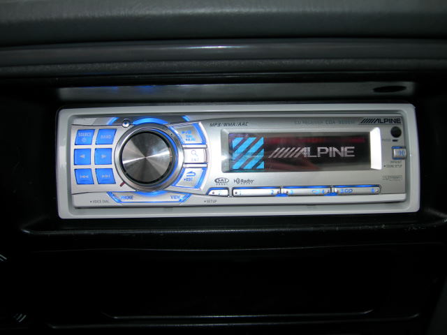

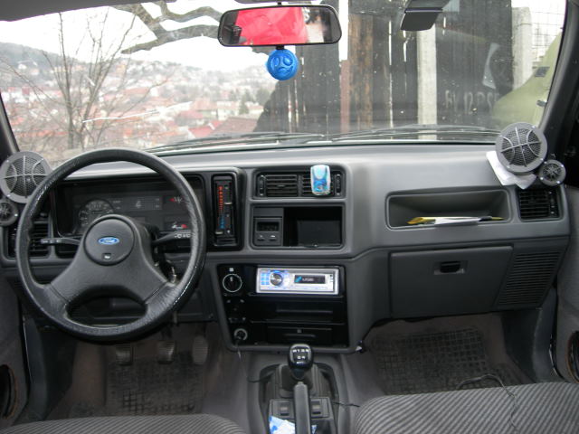

HU - alpine 9886m (pentru barca:P);
procesor - pxa h100;
dif - dls iridium 6.3i;
amp - directed d1200; helix a4 competition;
condensator - dietz;
subwoofer - jbl 1004t;
cabluri - din piatza:)

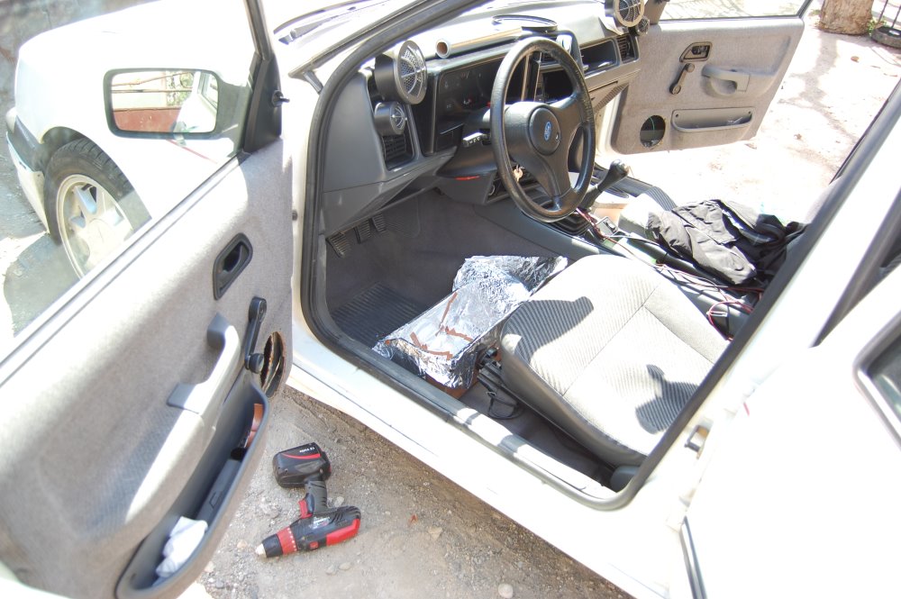

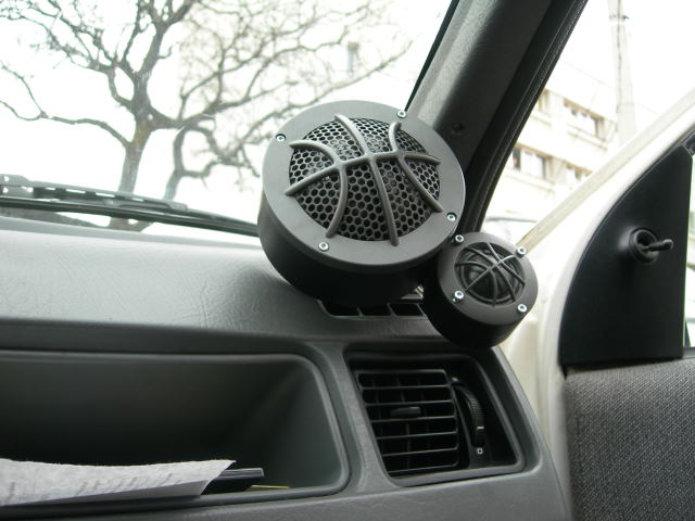

urmeaza facute cutii din fibra de sticla in fata scaunelor

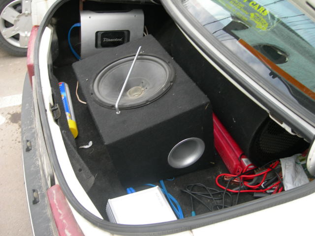

Frumos sistem pe fata si sursa de sunet...inceput promitator..
dar....pe spate a inceput nebunia.. tub de la jbl si mac in cutie.. parca e pacat de ce ai in fata...sincer.. zic sa le dai.. pe aman2 si sa cumperi altceva pt sub nu tub .. parc e pacat de restul componentelor!

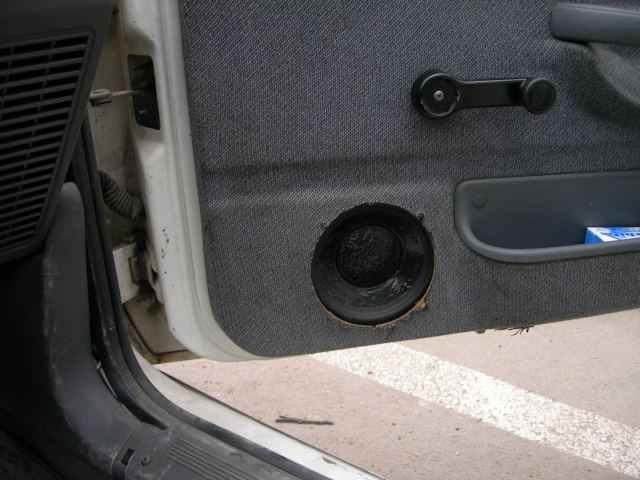

grile nu mai ai la mid basi k se vad aiurea asa in usi!
Numa bine!

am grilele de la mid bass numa ca nu le-am montat inca pt ca imi da manivela de la geam in ele... Oricum nu o sa ramana acolo difuzoarele. in vacanta de pasti urmeaza sa le fac cutii din fibra de sticla in fata scaunelor. de bass ma ocup mai incolo umpic (sunt destul de multumit cum suna), oricum il schimb, numa ca acuma imi strang bani pt un amplificator dls a4.

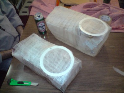

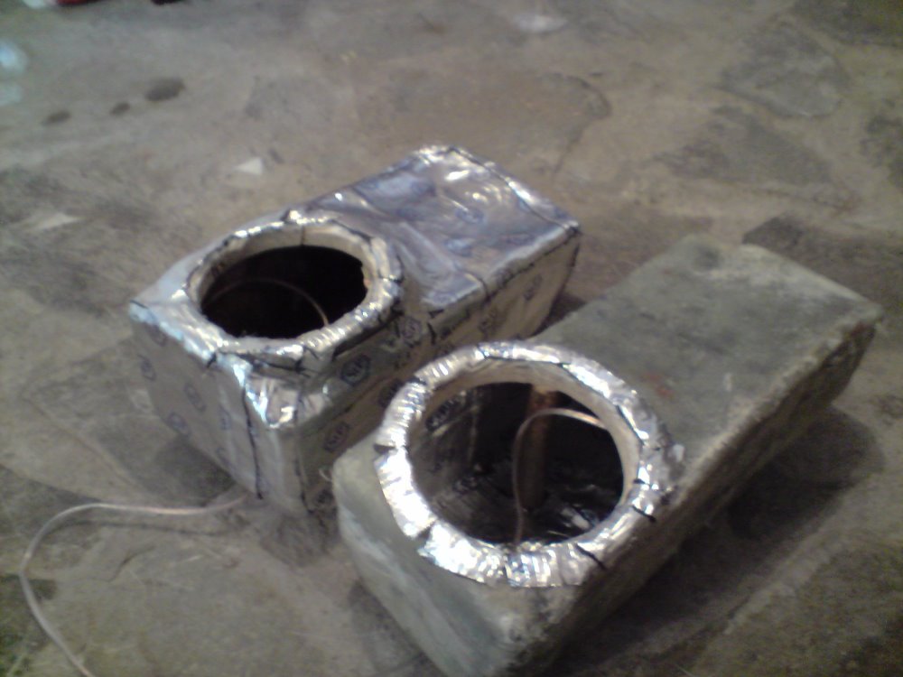

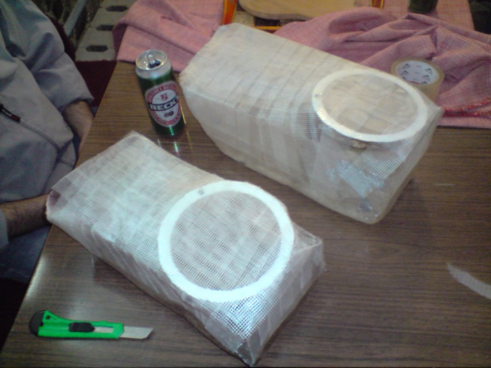

update...
am facut cutii din fibra de sticla pt mid basi si in sfarsit am schimbat blaupunktu cu un helix competition a4. cutiile nu stunt chiar gata, mai trebuie fixate si invelite.

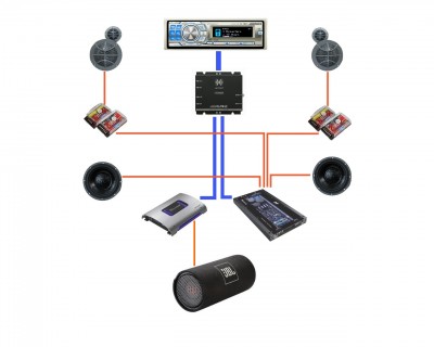

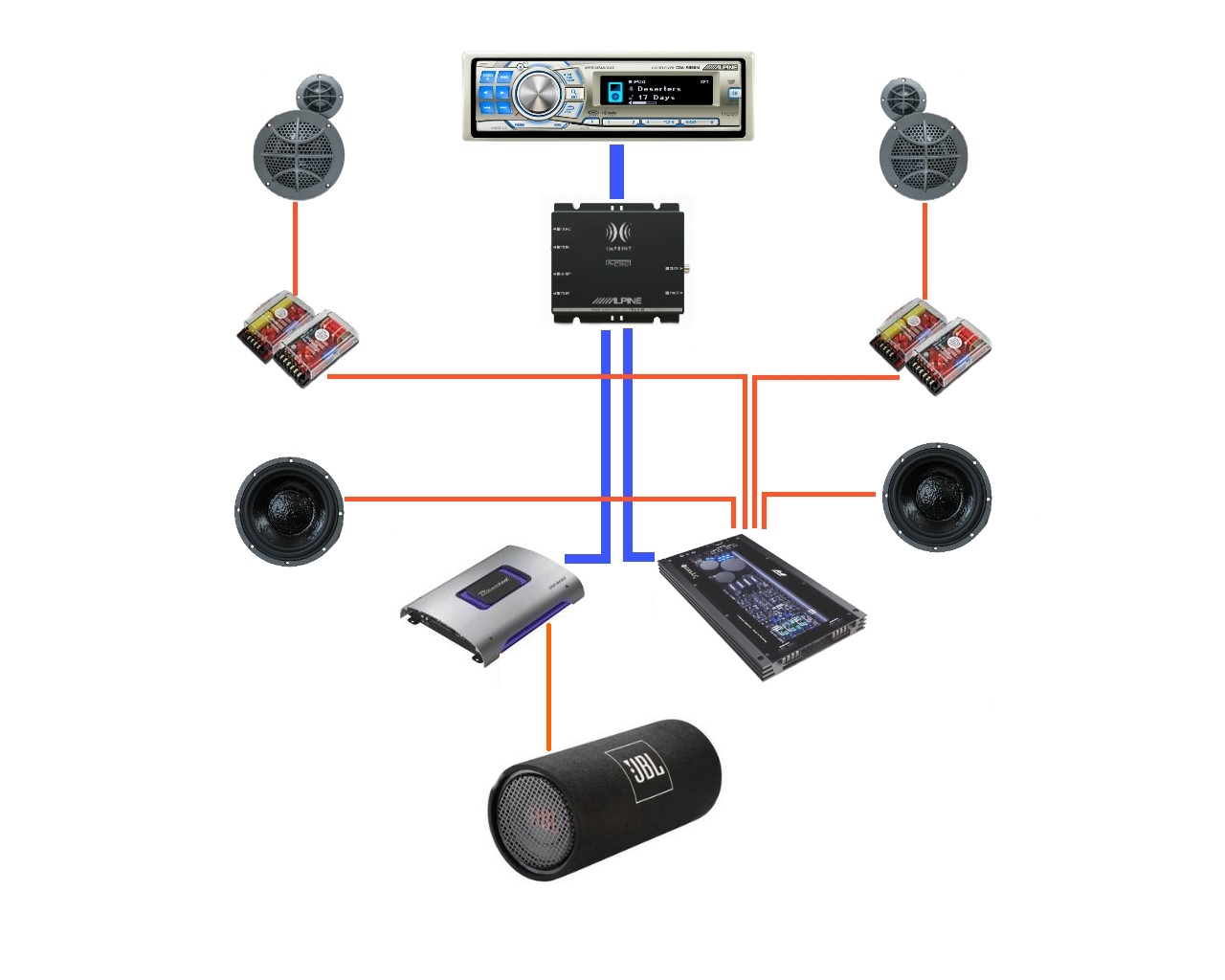

am facut si o schema a sistemului...Very Happy

MesajTrimis: Mar Iun 02, 2009 9:07 am    Titlul subiectului: Răspunde cu citat (quote)
Frumos , sa-l stapinesti sanatos !
Si poate ne vedem pe la competitii , sa ascult si eu.
Ca planuri de viitor , iti sugerez sa schimbi H 100 cu H 701 , astfel vei avea posibilitatea sa amplifici activ toate canalele.
Mai iei si un amplificator (A2 e foarte dinamic ) pentru midbas (mai ales ca ai si incinta !
MesajTrimis: Mar Iun 02, 2009 9:29 am    Titlul subiectului: Răspunde cu citat (quote)
Sa filtreze, nu sa amplifice activ toate difuzoarele Razz
Pentru H701 are nevoie de control suplimentare spre deosebire de 9886 + H100.
Arata bine incintele Smile

suna acceptabil subwooferu asta, inca nu il schimb. pana la urma o sa imi iau mac audio aliante...
midbasii coboara pana pe la 50-60hz numa ca inca sufla aer pe langa difuzor...trebuie rezolvat cat de repede
