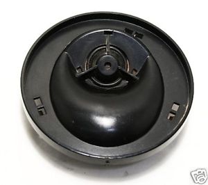

Au existat 2 tipuri de "boxe" in bord pe modelul asta.
Unul dintre ele intr-adevar era de medii.
La mine e o carcasa cu forma de difuzor si un tweeter in ea.

MesajTrimis: Mie Noi 11, 2015 11:29 am    Titlul subiectului: Răspunde cu citat (quote)
Nu stiu cum s-ar auzi tw pus acolo si acoperit in halul ala. Poti incerca... Daca nu, il muti pe stalp.
