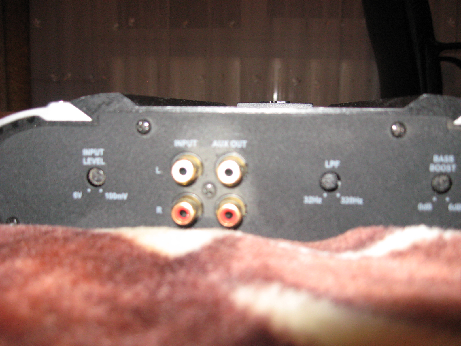

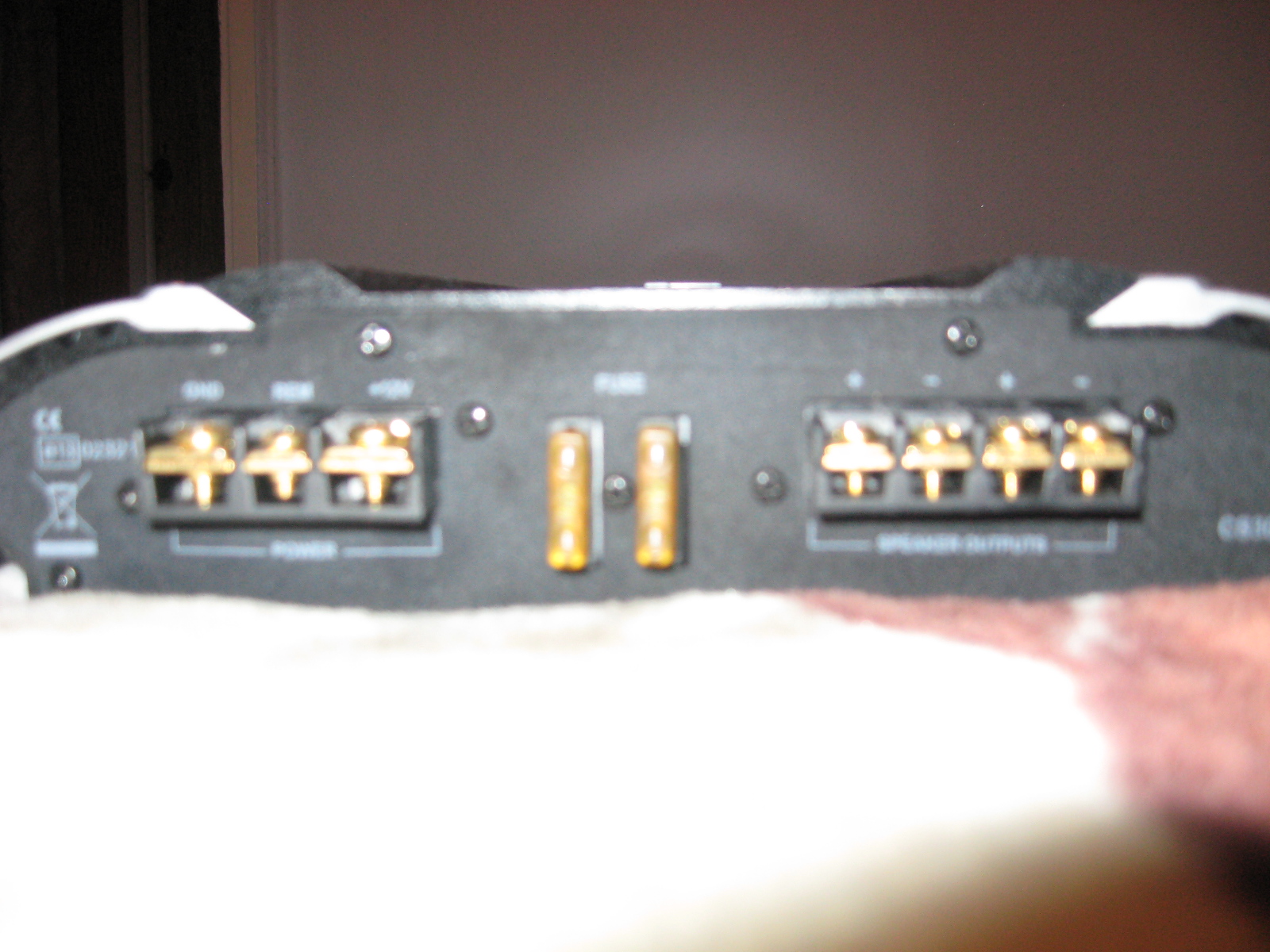

Multumesc pt sfat latea...dar pot sa leg adaptorul direct la firele de la boxele din spate ? si...cum il leg?vad ca adaptorul care mi l-ai aratat tu are 4 fire...2 la o boxa si 2 la cealalta ? are vreo influenta adaptorul ? ma refer la calitatea sunetului...la putere...
Signalrunner acesta este amplificatorul Arrow

Da , se pare ca nu ai acea mufa , va trebui sa cumperi un adaptor. Rolling Eyes

Gata...mi-am montat azi subwooferul si statia...o singura problema ma deranjeaza:am legat remotele la firul galben de la mufa din playerul original de la logan si statia functioneaza doar cand este contactul pus sau motorul pornit.cand este oprit motorul statia nu functioneaza,desi playerul se aprinde si fara sa fie pornit sau fara sa fie cheia in contact.as dori sa functioneze statia si fara ca motorul sa fie pornit sau contactul pus.de ce oare ? ce nu am legat bine?puteti sa imi dati un sfat?
