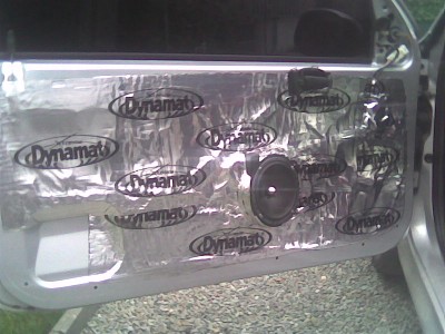

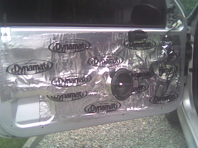

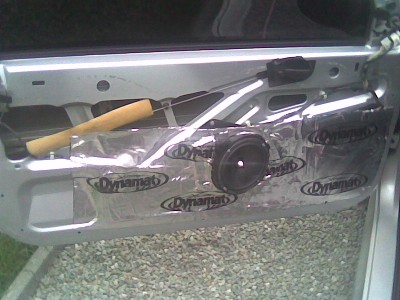

cel mai bine ai izola usile , eu tot peugeot 206 cu 2 usi am si am insonorizat deja usile , s-a meritat cu varf si indesat am luat Dynamate Extreme pentru portiere , atasez si poze sa vezi cum ar veni , le poti face si tu singur , nu e mare scofala . In schimb auditia se schimba complet , chiar si cu vechiul sistem
