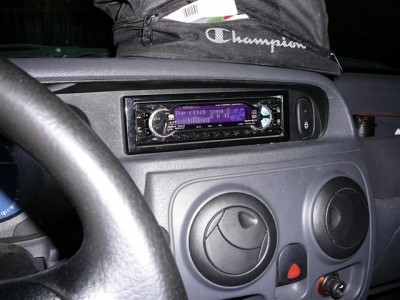

- Kenwood KDC-PS9590R (cd simplu, fara mp3, cap de serie 2001)

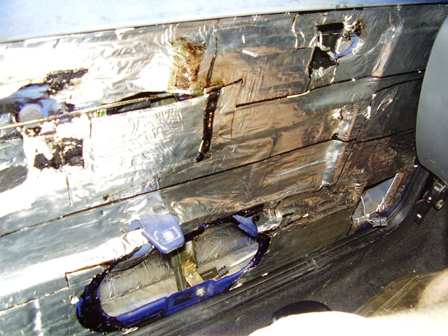

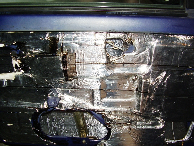

- insonorizant folosit: Aluband.

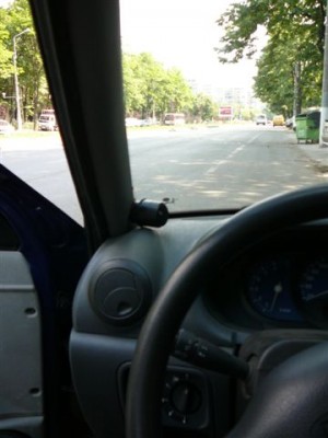

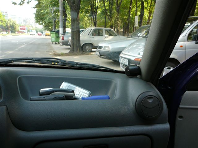

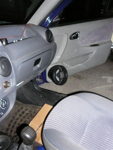

Tweeterele momentan sunt puse pe bord, fiind o solutie temporara.

Mentionez ca si Aluband-ul este tot o solutie de moment.
In ciuda aparentelor, aceste nefacand parte din categoria materialelor dedicate car-audio ( Wink ), isi face treaba foarte bine dand rezultate de remarcat.

Insonorizarea am facut-o de unul singur, din lipsa de ocupatie.

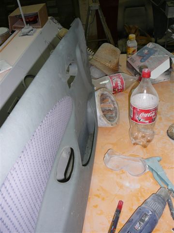

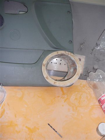

Mai trebuie astupate acele gauri din portiera. Initial nu era pic de gaura dar a trebuit sa umblu pe acolo sa pot insonoriza cum trebuie si interiorul, deoarece operatiunile nu au fost facute in aceeasi zi iar dupa astuparea acelor gauri, se va modifica si prezenta bass-ului in habitaclu oferit de acest sistem.

Pai cum sa se lucreze? La ce te referi, la cum se aplica?
Degresezi bine suprafata unde vrei sa-l aplici, il aplici si presezi foarte bine cu o rola cauciucata cum au si baietii de la be-loud de vanzare.
MesajTrimis: Mie Iun 13, 2007 10:09 am    Titlul subiectului: Răspunde cu citat (quote)
Sharkky vreau sa te intreb un lucru ... knd incercai sal lipesti .. sigur ai gresit si ai incercat sal dezlipesti .. zimi si mie cum sa comportat ... sa dezlipit folia de aluminiu de pe cea de bitum ... ai dezlipito cu totul ... sau ai reusit cu greu so dezlipesti ?!
te intreb pt ca am cumparat aluband si am inso un BMW ... a iesit super ... dar knd vroiam sa dezlipesc ... trageam bine tare de aluband .. iar knd am inso o vecra cu dynamat ... imi venea foarte usor sa dezlipesc dynamatul !

frumos...ce nu mi se pare din peisaj sunt TW in rest e frumos.

Shokaliptiku Cand incercam sa dezlipesc nu se rupea folia de aluminiu, dar e adevarat ca se lipea foarte bine si trebuia sa te chinui un pic sa-l dezlipesti, mai ales daca incercai dupa ce ai presat.

O sa rezolv si cu tweeterele si o sa iasa frumos cu ele pozitionate pe stalpi.
