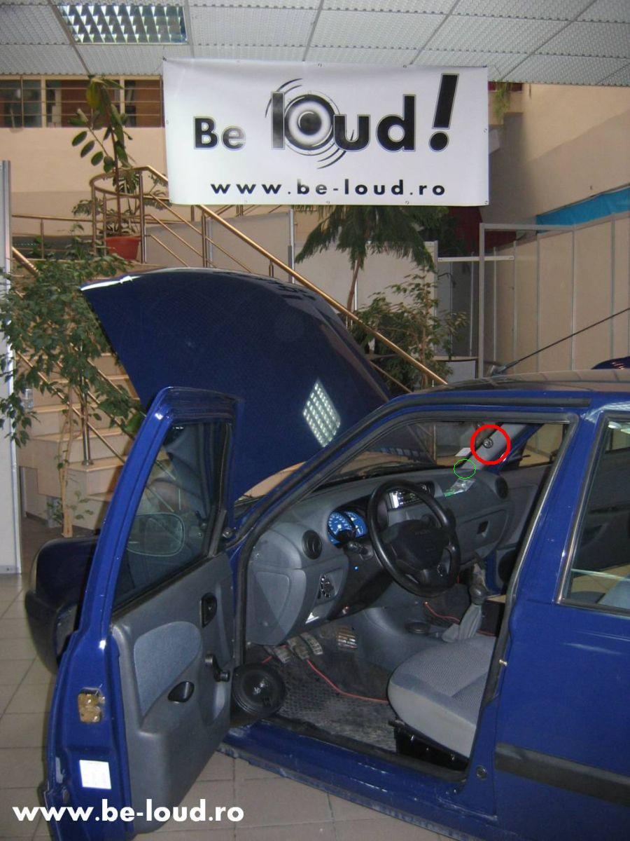

mihai pe solenza le are puse pe stalpi. (vezi poza). tweeterele vin cu 2 modalitati de prindere. in interior, cum ai vazut in loganul meu, si in exterior, cum e la mihai. el le-a pus pe stalpi, la nivelul urechii, asa ca a trebuit sa dea gaura pentru surub, deci gaura mica, nu decupaj. daca le pui la baza stalpilor, cu modul de prindere exterior, deci fara masca de plastic pentru prinderea interioara, nu ai nevoie de nici o gaura, este loc prin spatele bordului pentru fir, si va sta destul de fix, fara surub. (unde e cercul verde)
