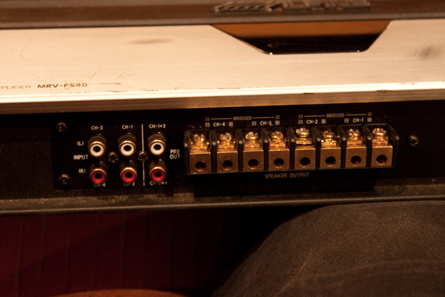

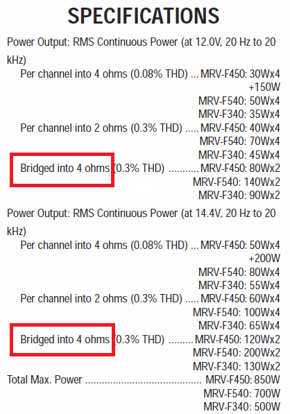

Salut all, am si eu o nelamurire, cum spune si titlul, un alpine , nu inteleg urmatoarele, spune ca are 4x80w rms la 4 ohmi si 4x100 la 2 ohmi, dilema mea este ca, nu stiu cum sa le leg sa-mi dea statia 2 sau 4 ohmi, o schema ceva daca ma puteti ajuta .. sau sa-mi spuneti cum trebuie legata sa de-a 2 ohmi, 4 ohmi banuesc ca da daca o leg normal, ch1 + - ch2 + - s.a.m.d .. Stima ..

punte inseamna plusul de la un canal si minusul de la canalul alaturat.
e stabila in punte doar in 4ohmi, sa nu alimentezi ceva in punte pe 2 ohmi.
Pe 2 ohmi e stabila doar pe un canal.(adica sa legi pe acel canal 2 perechi de difuzoare de 4 ohmi).
