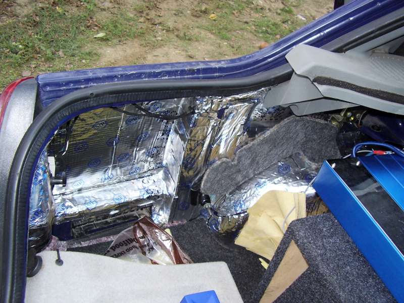

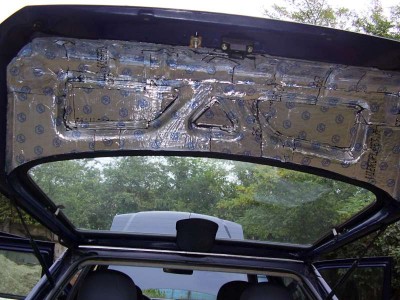

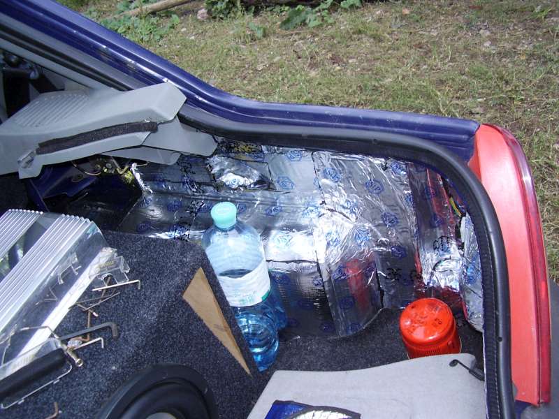

Eu mi-am facut portbagajul cu 20 folii de STP Vibroplast M1 din pachetul bulk ...
- laterale
- hayon
Avand in vedere ca-ti mai raman 20 folii, poti face si usile, DAR nu cred ca-ti vor ajunge pentri o operatiune de insonorizare completa (tabla exterioara+scheletul usii).
Iti atasez cateva poze sa vezi cam cat au acoperit cele 20 folii ...
Nu se vede in poza, dar te asigur ca am insonorizat pana la bancheta (ma refer la partile laterale).
Podeaua a fost insonorizata cu alt material de la STP, si anume Vizomat BT2.
Referitor la partea "se lipeste usor, fara a fi nevoie de aer cald ", depinde de temperatura de afara, pentru ca daca sunt sub 5-6 grade, nu prea o sa reusesti sa-l aplici prea bine ...
Daca vrei sa insonorizezi sub aceste limite de temperatura, iti recomand un pistol cu aer cald ...

Salut Sharkky dar la portbagaj ai aplicat insonorizantul in mai multe straturi sau numai unu?
Addicted to Bass
MesajTrimis: Sâm Noi 22, 2008 2:52 pm    Titlul subiectului: Răspunde cu citat (quote)
Numai unul ...
