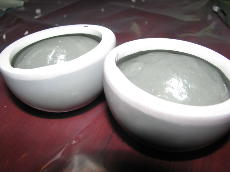

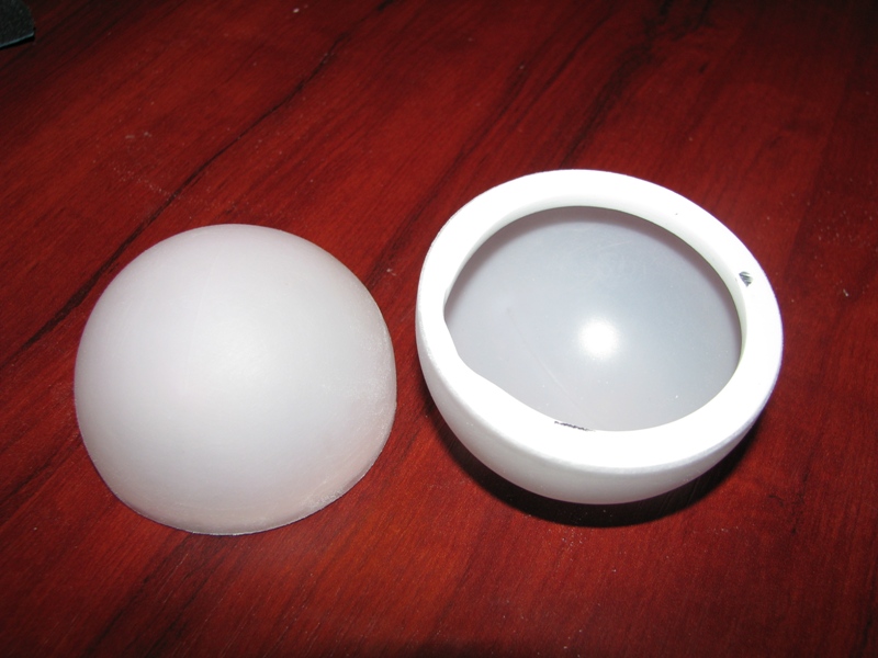

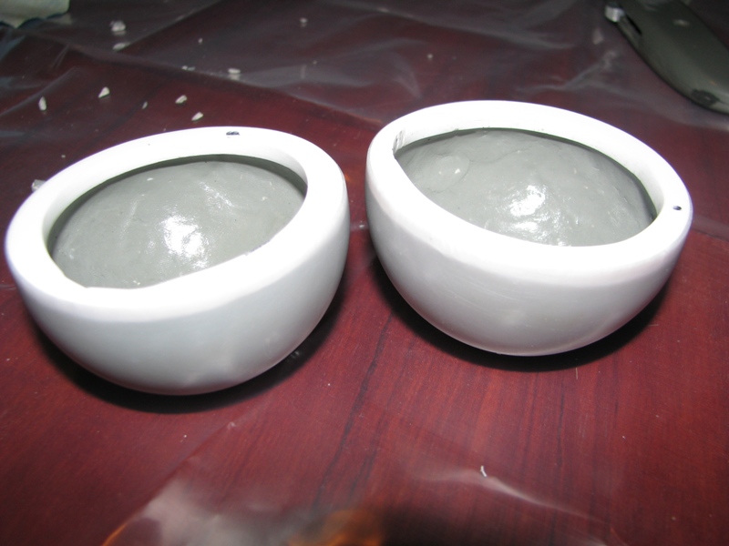

Partea 2

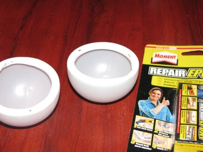

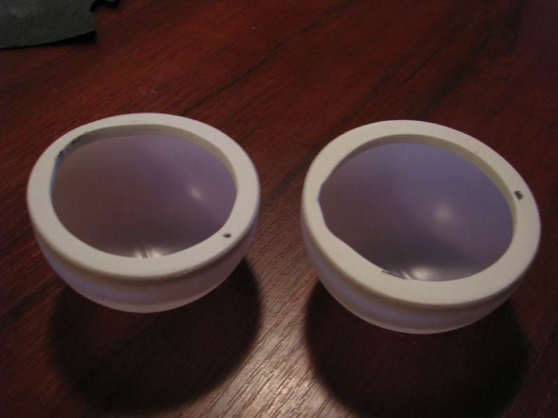

"Cercele" Very Happy nu le-am facut perfect rotunde in interior intentionat.
Tweteerele au o zona in relief acolo unde sunt cablurile.

Suporti tweeter? Smile
Apropo.. felicitari pentru proiect si modul de abordare profi al acestuia.

Nu ma deranjeaza deloc. Eu vreau sa ingrop putin suportii de tweeter in stalpii din fata.
Inca ii astept sa iasa de la laminat in fibra de carbon.

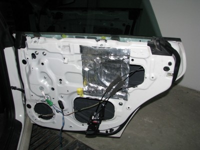

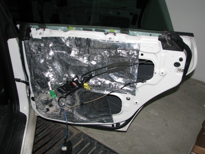

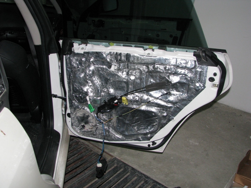

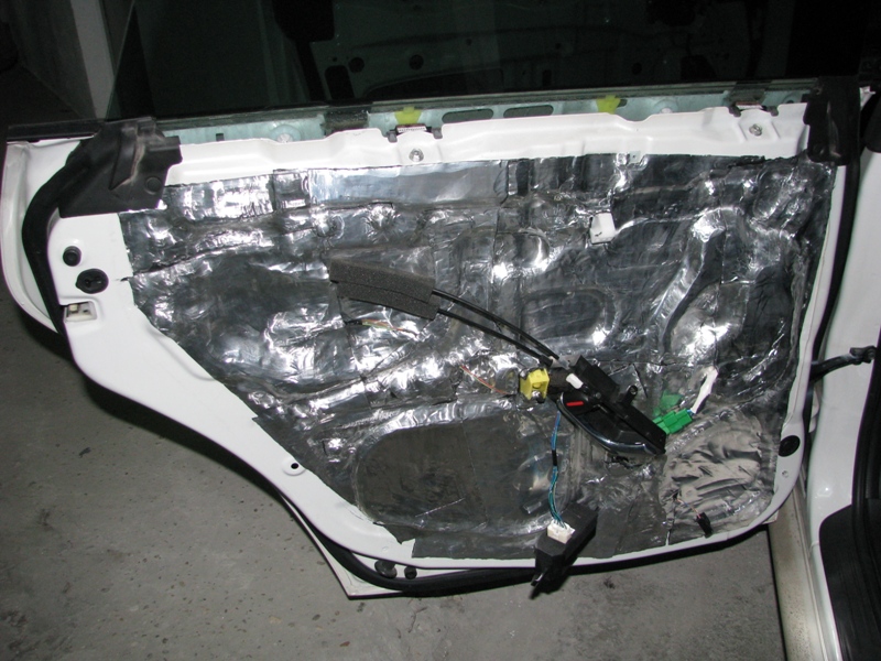

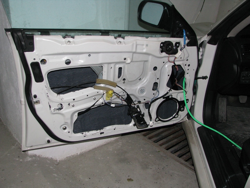

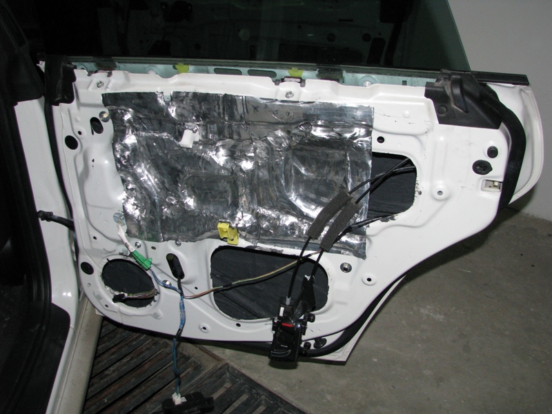

A venit weekend-ul asa ca am mai lucrat putin la masina:
Am inchis usile din spate cu Damplifier Pro:

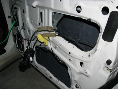

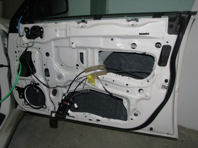

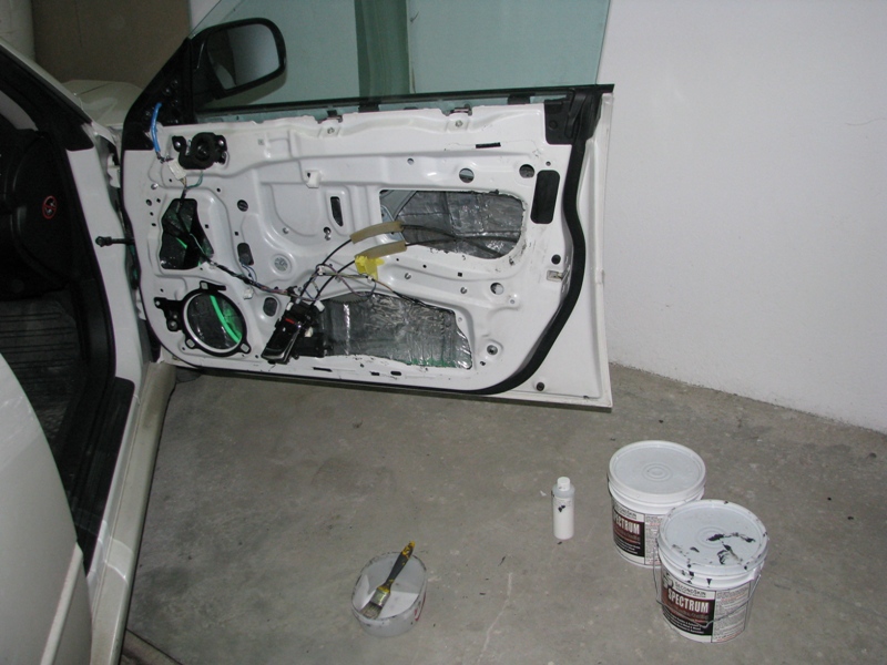

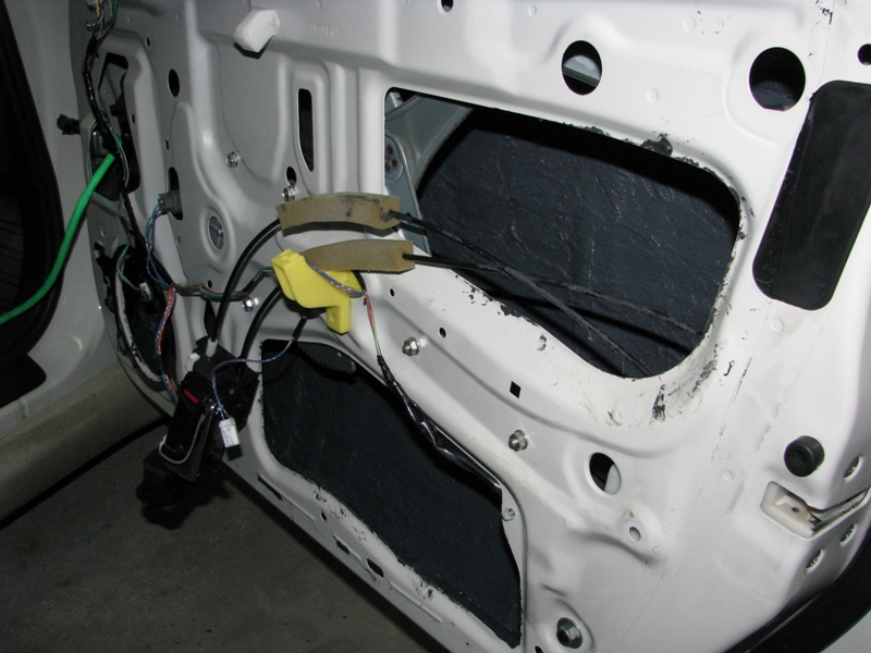

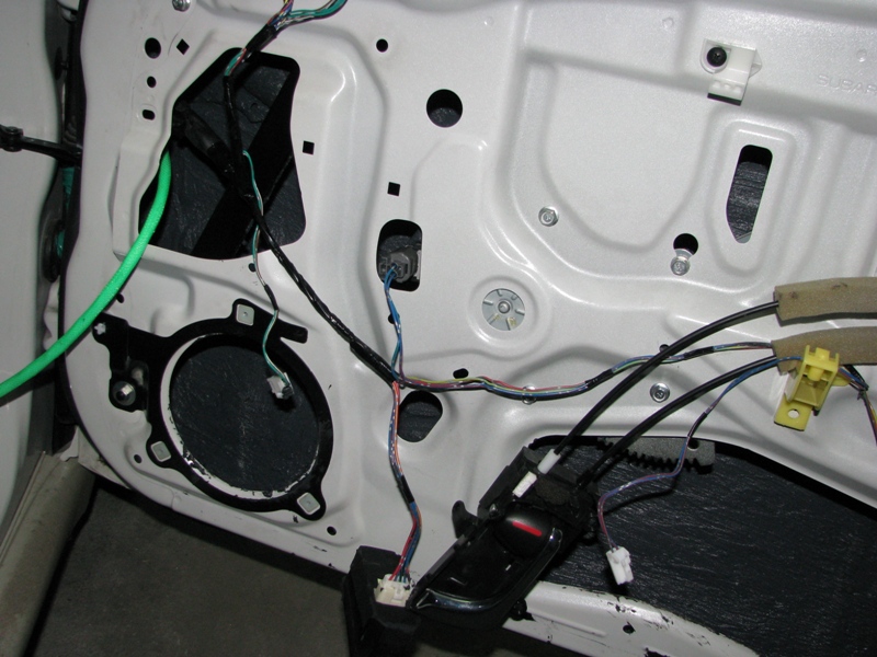

Si am mai lucrat putin si la usile din fata:
Inca o mana de Spectrum Sludge.
Tratamentul de pana acum pt usile din fata: damplifier pro, spectrum sludge, damplifier pro, spectrum sludge:
Din pacate tipul care trebuia sa imi lamineze suportii pt tweetere si ornamentele din masina, nu este tocmai serios... astept si eu cu nerabdare rezultatul final.
