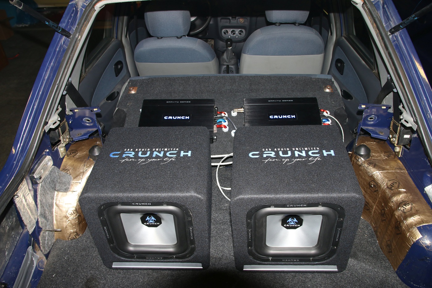

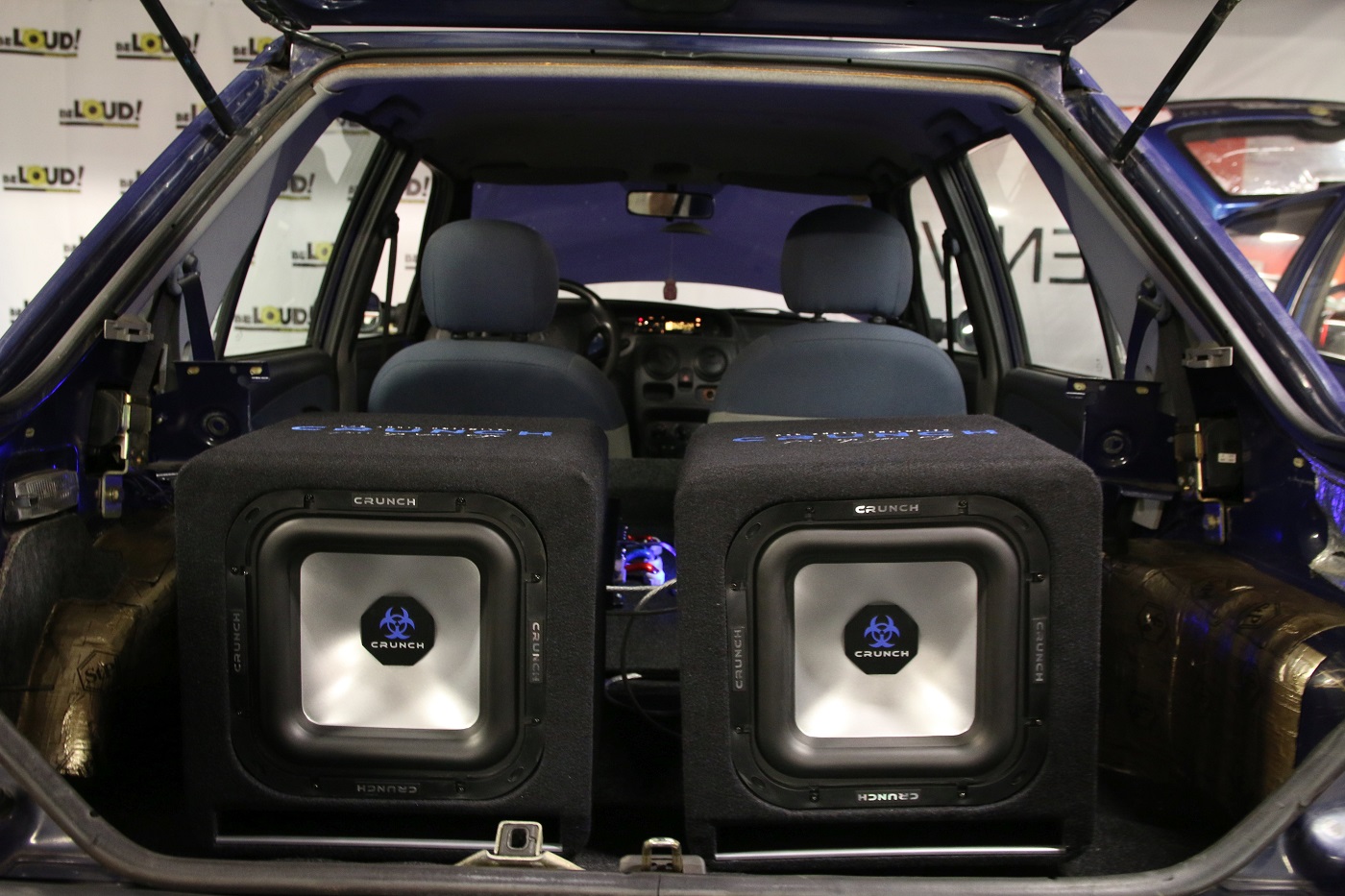

Salut,
Cu ocazia finalei dBDrag 2015 desfasurate la Bacau am facut un test cu doua incinte CRB400 si am obtinut un scor de 143dB, masuratoare neoficiala cu TermLab. Asta a fost asa doar de distractie si curiozitate.
Ideea e ca daca vrei o incinta buna de zi cu zi eu consider ca poti sa faci o treaba buna cu subwooferul asta. Daca vrei ceva de concurs atunci trebuie sa te gandesti la cu totul alt buget Wink
