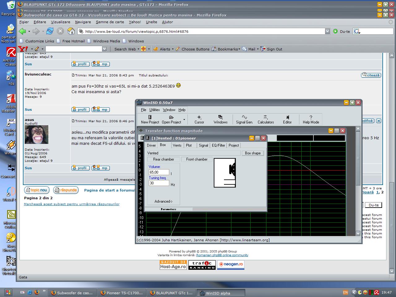

ce recomanda programul e un raspuns cat mai liniar. poti modifica tu parametrii, incearca sa o tunezi la 30Hz de exemplu, si un litraj de 65L. vezi cum va arata graficul. portul va fi calculat automat.

am pus Fs=30hz si vas=65L si mi-a dat 5.2526463E9 Laughing
Ce mai inseamna si asta?

aoleu...nu modifica parametrii difuzorului
eu ma refeream la valoriile cutiei. pune parametrii originali, apoi compileaza. acolo unde zice Volume 124l pune tu 65l, si la Tuning freq pune si cu cu vreo 5 Hz mai mare decat FS-ul difului. si vezi ce iese.

MesajTrimis: Mar Noi 21, 2006 8:53 pm    Titlul subiectului: Răspunde cu citat (quote)
ok asus
am pus in loc de 124, 65L
am urcat frecventa cu 5hz si dimensiunile cutiei sunt W=0.429m
H=0.673m
D=0.267m
Ciudat e ca vent-ul tre sa aiba 0.399m Shocked
(la 20Hz am -11.69dB Question )

eu am versiunea 0.44
tu de unde ai 0.50a7?

pai 0,39m = 39cm. ce diametru? cu cat micsorezi diametrul, va fi mai scurt portul. oricum, vezi cum arata graficul? la ce frecventa ajungi la -3dB? ce e sub 30hz oricum nu prea e de folos, rar sunt melodii care coboara asa jos.
versiunea mea e alpha. caut-o pe net.

stiu ca 0.39=39 cm da uita-te ca adancimea e de 29cm Shocked

portul se poate curba, nu-i musai sa fie drept. oricum, ia vezi la un diametru de 7-8cm, ce lungime ai?

am gasit vers.0.50a6
stai sa calculez acum
liviuneculeac
Data înscrierii: 19/Noi/2006
Mesaje: 17
MesajTrimis: Mar Noi 21, 2006 9:29 pm    Titlul subiectului: Răspunde cu citat (quote)
da,am incercat si cu versiunea noua si tot 124L mi-a dat
La un port de 8.20cm tre sa aiba 21.43cm lungime

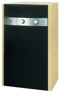

Am gasit un sub pentru casa la www.********
Subwoofer amplificat, 150W RMS, 30 - 200 Hz, culoare lemn deschis
Cred ca o sa-mi foloseasca bine.
Pe langa el o sa pun si boxele astea de la Pioneer.
Putere muzicala: 190 W
Dimensiuni: 334 x 695 x 273 mm
Greutate: 10,5 Kg
Sensibilitate: 90 dB
Gama de frecventa: 35 - 20000 Hz
Impedanta: 8 ohm
Diametru woofer: 25 cm
Diametru midrange: 7,7 cm
Diametru tweeter: 6,6 cm
