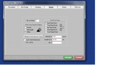

Am luat in calcul volumul portului cu grosimea peretilor si volum difuzorului, ce nu am adaugat...ranforsarile, cam greu de calculat avand in vedere ca nu or sa aiba o forma regulata(dar o sa gasesc o solutie). Am facut o simulare pentru infinity, este mai ok alpinul.

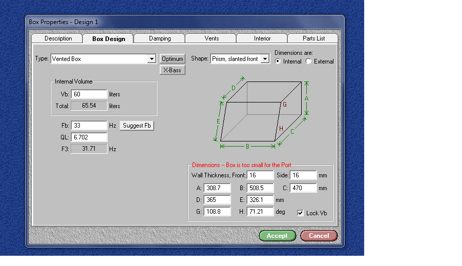

Am o problema insa, la un volum de 60 l cu o frecventa de acordare de 33Hz, la un port cu suprafata de 115 cm^2 imi da o lungime de 40.86 cm. Gresesc undeva?

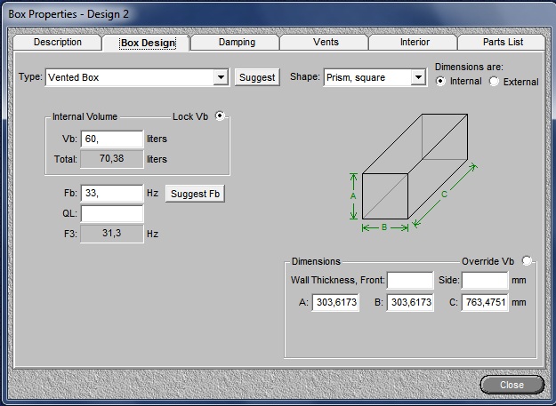

doggovy
Data înscrierii: 24/Apr/2007
Mesaje: 266
Locație: Timisoara
MesajTrimis: Mie Apr 11, 2012 12:07 pm    Titlul subiectului: Răspunde cu citat (quote)

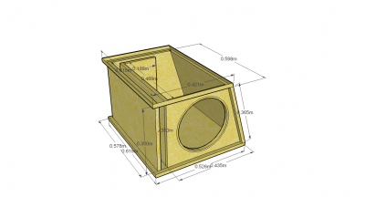

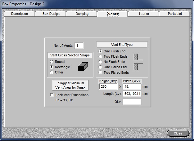

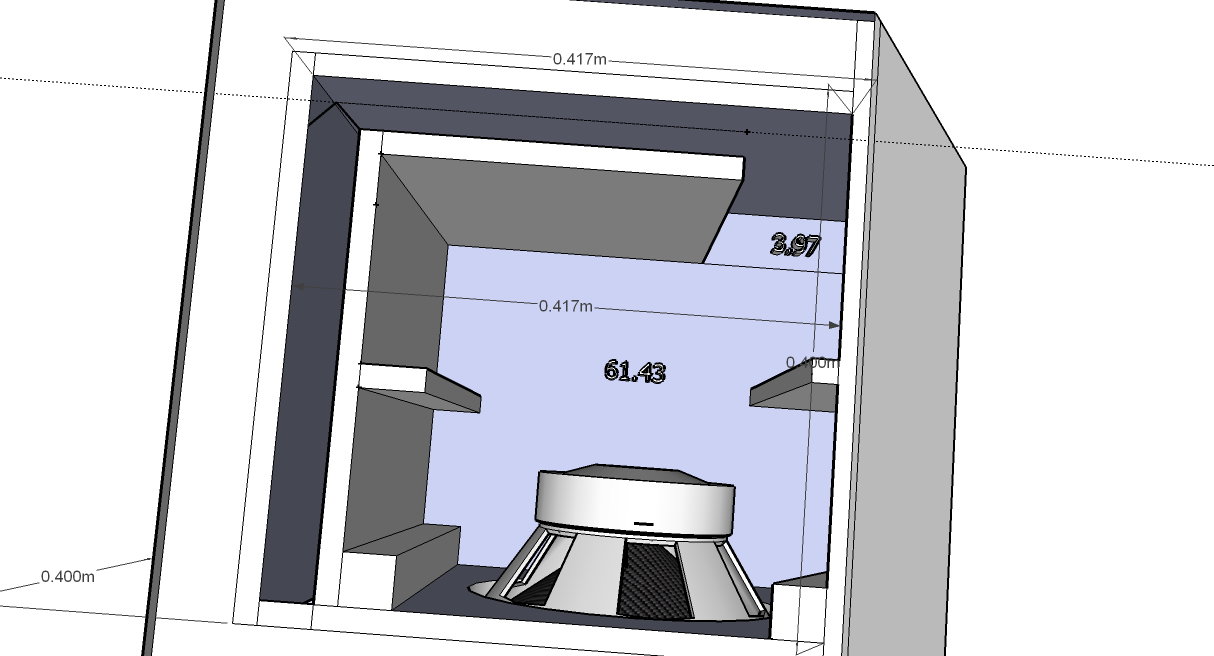

De ce trebuie ca ranforsarile sa aibe forme neregulate? Foloseste ranforsari de forma dreptunghica, triunghica, trapezoidala daca incinta este trapezoidala. Se pot calcula usor volumele dislocuite de acestea.
Cand simulezi nu te chinui sa stabilesti in program dimensiunile incintei trapezoidale. Programul nu tine cont de toate voumele decat daca le introduci corect in sectiunea "Interior". Chiar si asa... daca portul este prea lung o sa iasa erori pentru ca programul il vede ca fiind drept. In realitate tu poti coti portul in incinta pe 2 din fetele ei.
In concluzie, simuleaza intr-o incintaparalelipipedica. Afli volumul net, adaugi toate celelalte volume si iti stabilesti dimensiunile finale.
Las pozele sa vorbeasca...

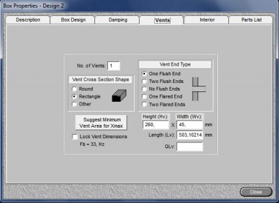

Alege pentru vent o forma rectangulara. Mai mult ca sigur ca aceasta forma o vei folosi. Este usor de realizat folosindu-te de unul din peretii incintei. Rigidizarea ventului nu este asa stricta ca in cazul unuia realizat din teava de pvc.
 Filesize:  76.66 KB
 Viewed:  284 Time(s)

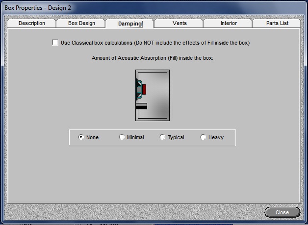

Intr-o incinta bass-reflex nu este nevoie de material de damping. Undele stationare nu iau nastere. Ar trebui sa executi o incinta cu dimensiuni intre 2 pereti de cel putin 1,5 metri ca sa ia nastere unde stationare corespunzatoare frecventei de 114 hz. C
 Filesize:  71 KB
 Viewed:  299 Time(s)
 Filesize:  80.22 KB
 Viewed:  289 Time(s)

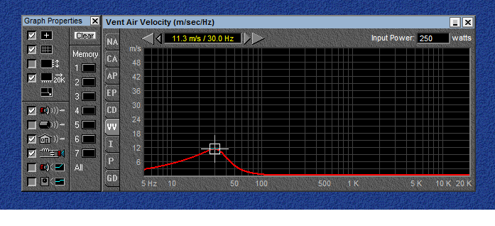

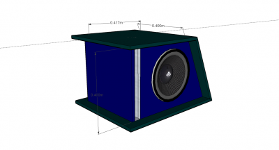

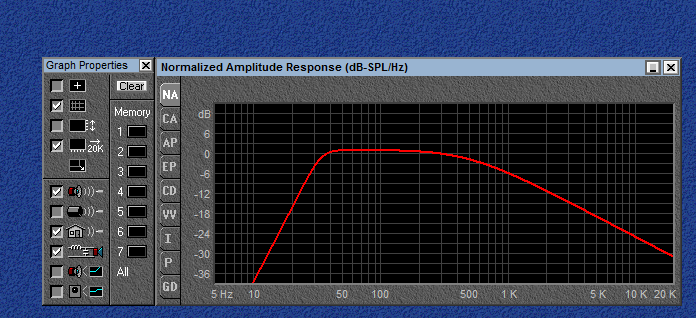

Am mai intampinat o problema, valoarea Pe a difuzorului acesta este 250 w sau 800 w?
Am facut simulare folosind Pe=250 w , 60 l incinta[81,12-(2,8 difuzorul-16,18 portul-2,14 ranforsarile)], port 400*40*715 acordata la 33 hz.
Viteza maxima a aerului prin port este de 11,3ms/30 hz
Sunt suficiente ranforsarile?

Cam asa as vrea sa arate la final.

doggovy
Mesaje: 266
Locație: Timisoara
MesajTrimis: Mie Apr 11, 2012 6:44 pm    Titlul subiectului: Răspunde cu citat (quote)
Pe = 250 W
Programul tau este setat sa simuleze incinte home. Pentru a modifica setarea pentru auto mergi la Edit/Preferences/General si bifeaza "Automotive" in loc de "Architectural".
Se va modifica curba de raspuns in frecventa, ca forma (nu am fost atent la valori pe partea de joase) dar doar in partea de sus a spectrului audio.
In rest totul e OK.
Personal prefer un raspuns liniar si cu extindere cat mai mult in jos. Prefer sa sacrific 3 db daca raspunsul are "cocoasa" pentru un castig cat de mic in jos + liniarizarea raspunsului.
