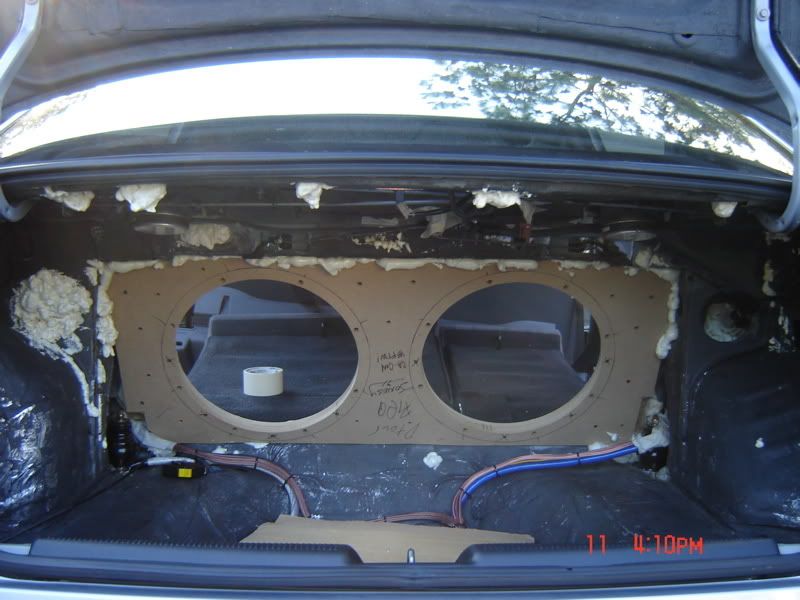

Mai important decat subwooferul o sa fie modul in care il instalezi. Ca sa lucreze bine asa, trebuie sa izolezi bine de tot portbagajul de habitaclu, ceva in genul asta :

Izolatia se refera la a creea un fel de incinta. Ce ti-am aratat in poze urma sa primeasca 2 Aura NR15.
Te-ai gandit sa pui un subwoofer intr-un colt al politei de sus ? Aceeasi branza ca si cu cotiera, doar ca ai loc mai mult. Si in spate la cotiera poti pune mai mare, dar trebuie sa ii faci un fel de galerie.
Insist inca o data la izolarea habitaclului de portbagaj (sa nu ai scapari de aer)  _________________ Scoruri, nu povesti...
