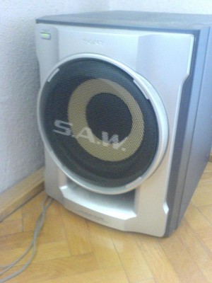

Buna ziua. Am si eu acest subwoofer Sony de 100W, apartinand de o combina HCD-RG440 . (poza este cu sub-u)
Problema: cand dau mai tare(spre maxim), si se misca membrana, scoate un sunet de "fleoshc" sau "pleoshc" . Am inteles ca este o problema destul de intalnita la sub-uri de astea ieftine care au cursa lunga la membrana.
Combina are o setare numita V-groove care cand o bag, amplifica sunetul si bas-ul, si intr-un fel se rezolva problema, numai ca amplifica pe frecventa ceva mai mare (ceva gen 50 Hz) si nu-mi place acel bas. Eu ascult mp3-uri la calc si imi place sa dau bas-ul la 30 Hz.
Ce pot sa-i fac? Nimica? Sa acopar gaura aia ?

poti sa nu il dai la maxim(sau aproape la maxim) si ai rezolvat problema.
daca nu iti ajunge cum suna cumpara ceva mai performant.
nu poti sa ai pretentii de 30hz de la un sub dinala, mai ales dat in blana.
daca il mai tii mult asa sa faca "fleosc" sau "pleosc" nu o sa mai faca nicicum pt ca se va arde.
gaura nu cred ca rezolvi mare lucru ca o astupi, problema e ca intra amplificatorul combinei in clip.
intr-adevar daca o astupi e de asteptat sa obtii o cursa ceva mai mica la dif, dar ma indoiesc ca va suna bine.
bafta.

Dar daca i-as face gaura mai mare? Sau sa-i fac o cutie mai mare?
Is curios daca as scoate difuzoru din cutie, daca ar mai scoate zgomotu` ala. (daca nu, ar insemna ca cutia e de vina)

lasa-l asa cum e el
atat poate ...... de unde sa dea mai mult ??
tu crezi ca o sa reusesti sa ii faci o cutie mai buna decat au reusit cei de la Sony ?

sunetul respectiv e scos de difuzor nu de incinta. probabil ca-si atinge cursa maxima, ies deja prea multe spire ale bobinei din campul magnetic, si apar distorsiunile. o incinta inchisa ar scade putin numarul de decibeli, dar ar si tine pe de alta parte membrana sub ceva mai mult control. insa daca zici ca pleoscaie, probabil deja suspensia e prea elastica si permite un joc prea mare al membranei. nu prea ai ce face in cazul asta.

e din cauza amplifului care intra in clip, nu ai ce face....asa sunt toate combinele, amplificatorul e mai slab decat difuzorul, fac pariu ca difuzorul acela amplificat de un amplificator capabil in care sa setezi frecventa maxima de raspuns si sub-sonicul...si evident mult mai puternic,..ai mai scoate ceva din el, dar nu are rost, poate dai de o melodie belea si e PA!

Nu e de la amp, e de la difuzor ( dif de 600 rms statie de 850 si tot "pacanea" ), cum a zis asus ajunge la excursia maxima. Vezi unde-i limita si il lasi acolo. N-are rost sa acoperi gaura aia de reflex pentru ca nu se va mai auzi la fel de "tare"
