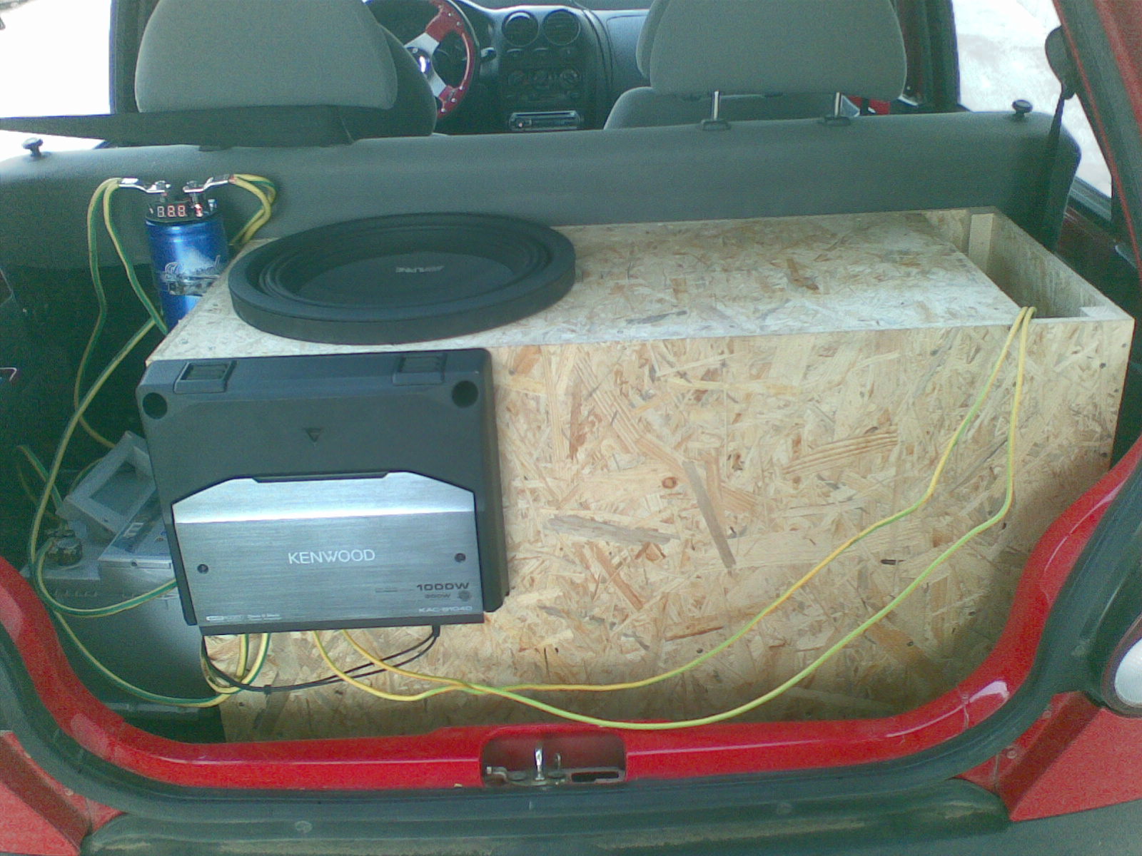

MesajTrimis: Joi Aug 13, 2009 5:49 pm    Titlul subiectului: ...sa rezolvat mai trebuie inca unu... Răspunde cu citat (quote)
 Filesize:  313.61 KB
 Viewed:  308 Time(s)

Ai macar o siguranta pe acolo ? pff trebuia sa iei macar pal crud .... dect osb care ii mult mai ushor fata de pal... in rest ii bine ca ai 2 baterii

nu am nici o siguranta... osb-ul este de 10mm si mai vreau sa iau inca o foaie deoarece cea care este acum vibreaza Very HappyVery HappyD: odata cu bass-ul...este prea subtire dar nu stiu ce are ca peste 70 de hz nu se mai aude bass???
MesajTrimis: Joi Aug 13, 2009 9:10 pm    Titlul subiectului: Răspunde cu citat (quote)
Peste 70hz nu mai este bass. Subul ar trebui sa cante doar sub frecventa respectiva.

acum inteleg...dar am facut o chestie... fara condensator usa de la portbagaj vibreaza si cand conectez condensatorul mai are putin si zboara...eu nu am inteles niciodata rolul lui , dar am inteles ca la 500wrms ar trebui 2 sau 3 , asa este????
MesajTrimis: Vin Aug 14, 2009 10:08 am    Titlul subiectului: Răspunde cu citat (quote)
corisaty a scris:
Nu trebuie niciodata condensator.
Poate ajuta cand ai o baterie minuscula, dar cam atat...

da...dar dece cand l-am conectat parca a avut mai multa putere ??? am o baterie de 40A pe fata una de 77A pe spate si intre ele cablu de 25mm2 ... cred ca el se incarca si cand da bass trage si din el... ???

nu ti se pare cam mic cablul de 25mm Rolling Eyes ..sa transporte curentul

placebo . cu ochii inchisi te pun sa ghicesti daca ai condensator sau nu .. si n-ai sa ghicesti Smile
