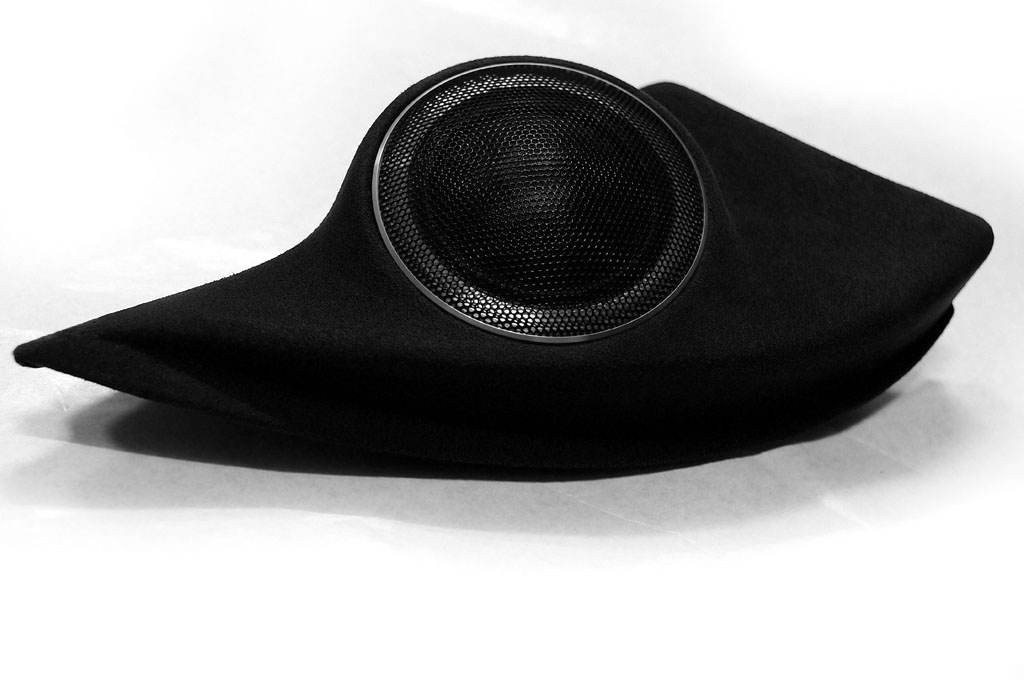

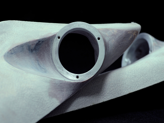

MesajTrimis: Mie Oct 07, 2009 11:14 am    Titlul subiectului: Răspunde cu citat (quote)

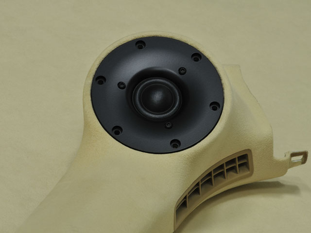

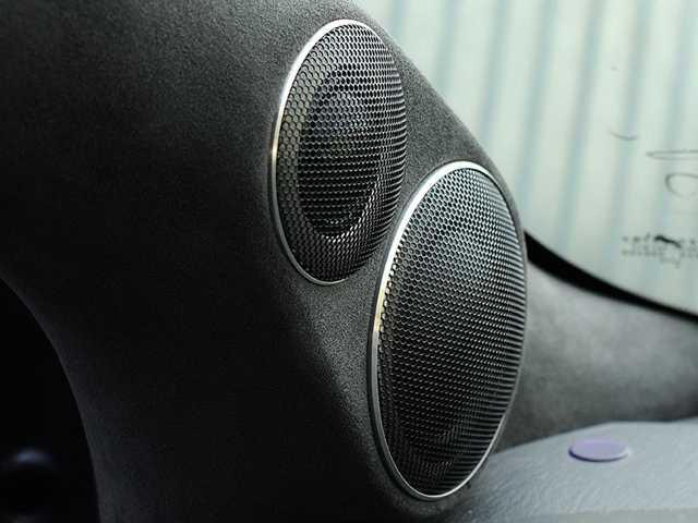

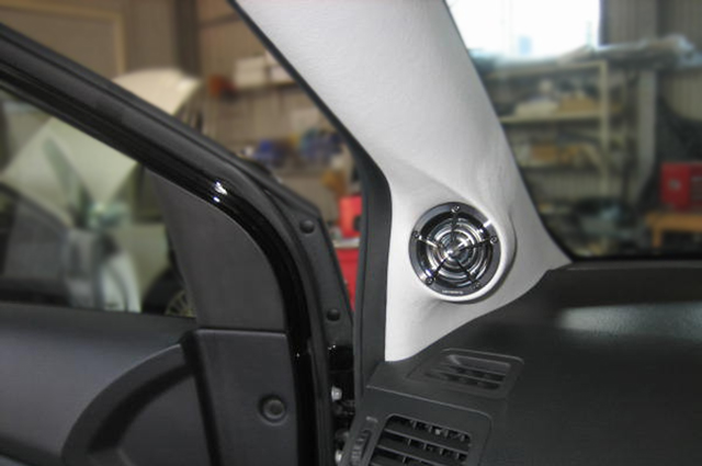

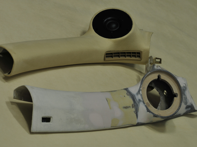

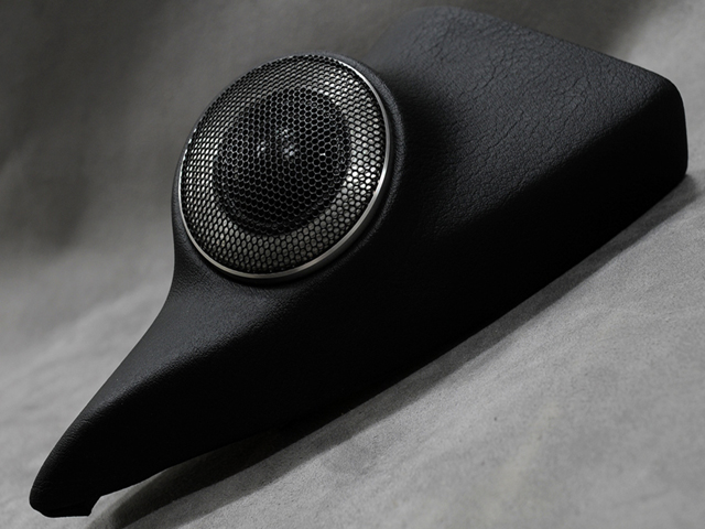

Iti atasej cateva poze .
 Filesize:  180.03 KB
 Viewed:  273 Time(s)
 Filesize:  45.64 KB
 Viewed:  260 Time(s)
 Filesize:  200.38 KB
 Viewed:  250 Time(s)
 Filesize:  261.48 KB
 Viewed:  253 Time(s)
 Filesize:  130.35 KB
 Viewed:  261 Time(s)
 Filesize:  195.14 KB
 Viewed:  242 Time(s)
no 92

MesajTrimis: Mie Oct 07, 2009 11:44 am    Titlul subiectului: Răspunde cu citat (quote)
La poza brx6462 de ce dimensiuni sunt mediile?
_vrx_
Data înscrierii: 17/Apr/2007
Mesaje: 551
MesajTrimis: Mie Oct 07, 2009 11:53 am    Titlul subiectului: Răspunde cu citat (quote)
8 cm. Dome Midrange
 Filesize:  94.96 KB
 Viewed:  247 Time(s)
no 92

MesajTrimis: Mie Oct 07, 2009 1:48 pm    Titlul subiectului: Răspunde cu citat (quote)
Mersi _vrx_ . Mai am o intrebare dupa ce ai facut inelu acela pentru tweeter ai folosit ceva material textil pentru a crea formele alea si dupaia ai pus fibra?
_vrx_
Mesaje: 551
MesajTrimis: Mie Oct 07, 2009 1:54 pm    Titlul subiectului: Răspunde cu citat (quote)
Material textil +fibra iar la sfarsit chit pentru finisaj.

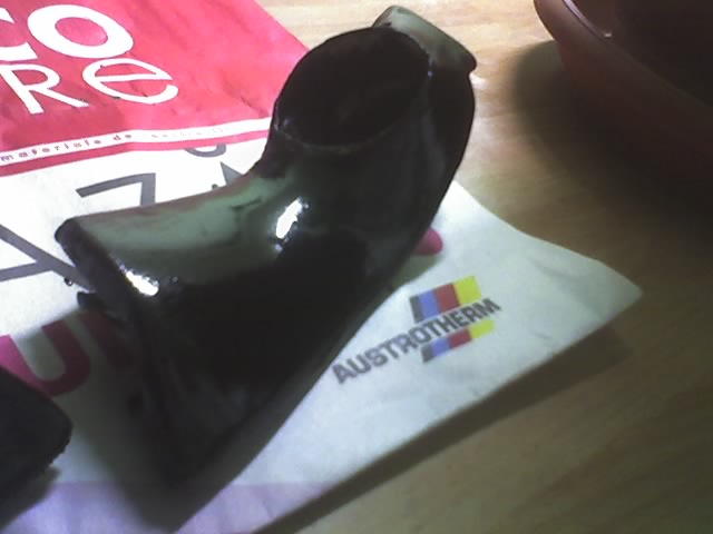

MesajTrimis: Mie Oct 07, 2009 6:17 pm    Titlul subiectului: Răspunde cu citat (quote)

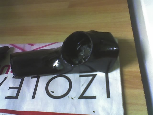

Eu am incercat ceva dar am gresit pozitionarea lor si dupa finisaj cand le-am montat erau orientate total aiurea si nu se auzea bine+ca nu am reusit sa fac acel inel de fixare si am renuntat Crying or Very sad
 Filesize:  64.47 KB
 Viewed:  271 Time(s)
 Filesize:  60.91 KB
 Viewed:  246 Time(s)
