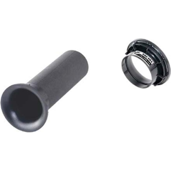

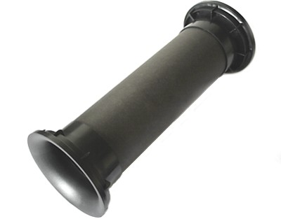

As vrea sa stiu si eu exact cum se face, am calculat dimensiunea portului de bass reflex, si vreau sa trec la ajustarea tubului. Diametru interior este de 76mm,lungime 250mm, dupa specificatiile tubului bass reflex.
Sa zicem ca dimensiunea portului de care am nevoie, este de 200mm. Problema este ca atunci cand masor, doar tubul dintre gulere,cele rotunjite, intr-adevar are lungimea 250mm, dar peste el vin atasate si cele 2 gulere evazate (imi pare rau dar nu stiu cum sa le numesc), iar odata ce sunt montate si ele, lungimea dint-o extremitate in cealalta, este 350 mm. De aici si dilema mea, sunt indus in eroare, si nici nu stiu cum si ce sa masor atunci cand il scurtez.
Este cineva care se pricepe, sa imi spuna si mie modalitatea corecta ? de unde si pana unde masor, cat si cum scurtez, de unde se calculeaza lungimea,ca sa am cat imi trebuie. Am facut tot felul de simulari si calcule, am folosit Winisd, si imi trebuie diametrul interior 76, si lungimea tubului br de 200 mm .

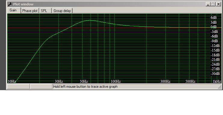

Ca sa-ti faci o idee despre cum arata raspunsul in frecventa...ai o cocoasa de cca 6db pe la 60Hz, asta fara sa iei in considerare ce adauga masina.

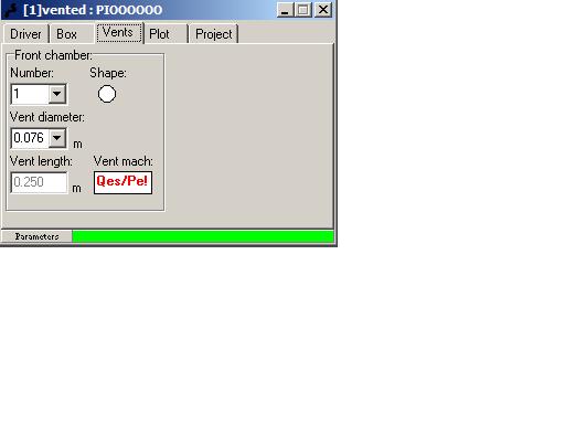

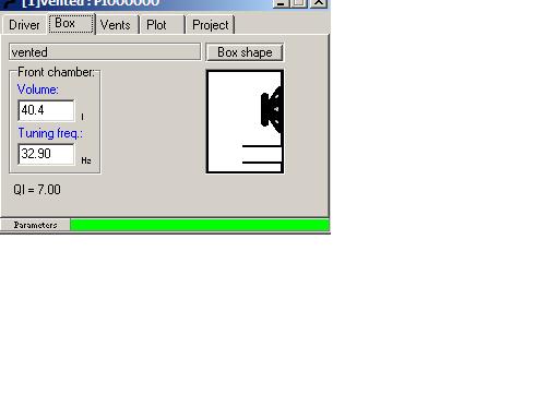

Am facut si eu niste simulari, cu valori introduse la sange, toti parametrii difuzorului, etc, si asta mi-a dat. Cat despre invitatie, o s-o onorez cu placere dar numai dupa data de 15 decembrie, pana atunci fac un curs de 8 ore zilnic si vineri acum am examenul final, si am foarte mult de invatat, miza e mare Very Happy

Sincer sper sa se simta o ameliorare la viteza aerului, inainte cu portul vechi de 67, intradevar se auzea vajaitul, dar numai stand in fata portbagajului deschis, in masina nu se simtea/auzea de loc vajait, si inca un plus la portul nou, are marginile rotunjite dupa cum se vede, cel drept in schimb la margini era drept, ca o teava. Acum singura problema ramasa e ca inca nu sunt convins cum masor dimensiunea dorita la port Very Happy

ca sa masori portul faci asa: adaugi la partea dreapta din port o jumatate din lungimea partii rotunjite de la exterior si jumatate de lungime de partea rotunjita din interior.
poza aia pusa de Pigu in celalalt topic spune mai multe decat 1000 de cuvinte Smile
PS: simularea ta e gresita. volumul net pentru simulare nu este 40,4 L. Tu ai la interior 43 L din care trebuie sa scazi celputin 4 L pentru difuzor si port.
Diferenta nu e mare... doar ca in realitate incinta va fi acordata putin mai jos.
Una peste alta...33Hz mi se pare un acordaj mult prea jos pentru diful asta intr-o incinta asa mica. Poate intr-o incinta mai mare merge...desi ar trebui simulat pentru certitudine. Nu stim inca ce control are incinta/portul asupra excursiei membranei din moment ce nu cunoastem decat cativa parametri.

Volumul intern al cutiei este 43,37 Litri, iar fara difuzor este fix 41,55 Litri.
Mai ramane volumul portului, l-am scazut si ala dupa aproximarea facuta de mine, si mi-a dat valoarea trecuta de acolo. Cand am facut volumul intern, am luat in calcul si grosimea peretilor, 0.18 mm. Deci ce am trecut eu acolo este volumul intern efectiv.

Volumul difuzorului este de 1.82 Litri.
