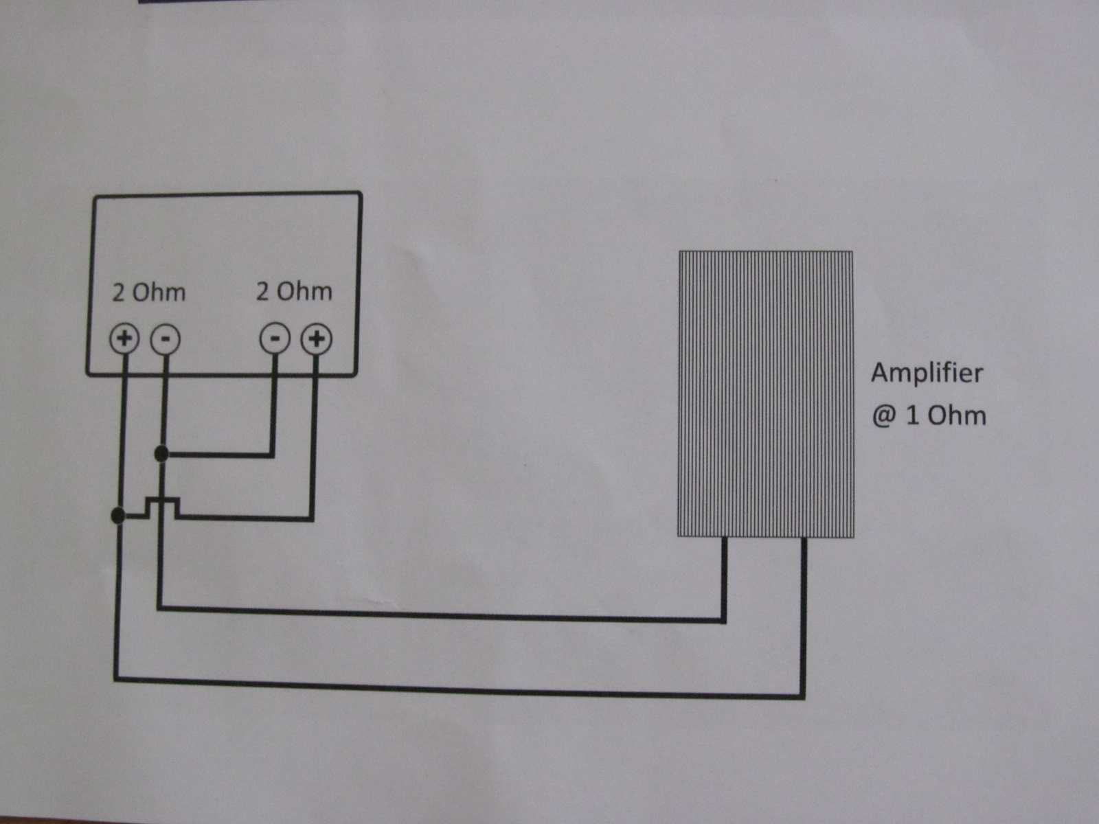

Bobinele le-ai legat in paralel ?
bayatuyo
Data înscrierii: 31/Aug/2014
Mesaje: 75
Locație: Timisoara
MesajTrimis: Mie Sep 03, 2014 8:43 pm    Titlul subiectului: Răspunde cu citat (quote)
le-am legat exact cum imi arata pe schita
bayatuyo
Mesaje: 75
Locație: Timisoara
MesajTrimis: Mie Sep 03, 2014 8:55 pm    Titlul subiectului: Răspunde cu citat (quote)
cam asa ceva la 1 omh
